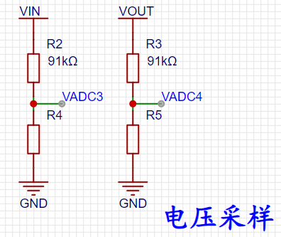

电压采样
电压采样部分由两颗电阻构成的分压电路组成(两组),其原理就是电阻串联分压的知识。
分别用于测试输入电压Uin和输出电压Uout

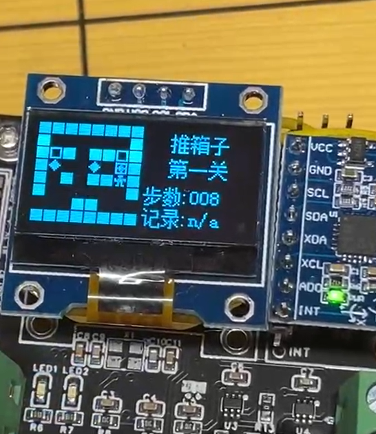

按钮电路
用了两组按钮,人机交互,方便调试。
计划通过短按、长按及组合按,实现等同于4个及以上的按钮效果。
LED电路
方便调试。
OLED屏显示
4针OLED显示屏,分辨率128*64。
UI显示,人机交互。
通信方式:IIC。

显示菜单
OLED演示
电压、电流采集和功率计算
实时姿态
小游戏--推箱子
敬请期待~~~~
