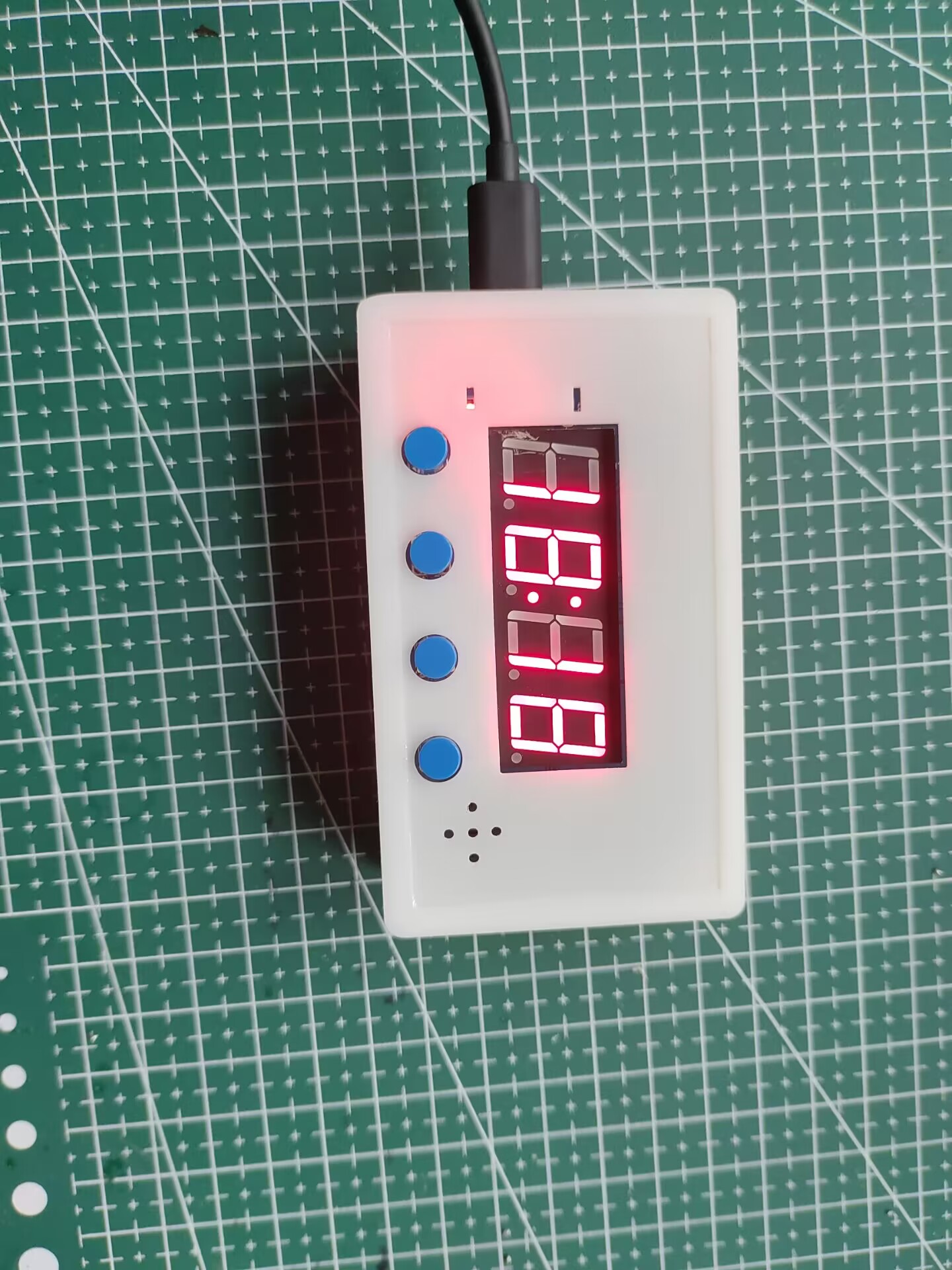

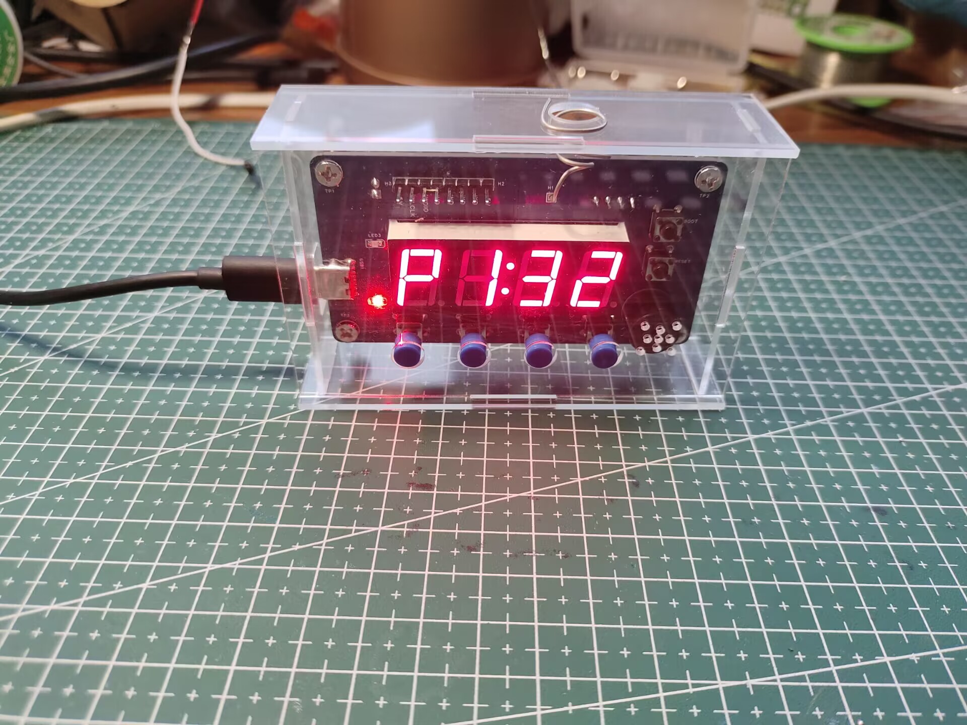

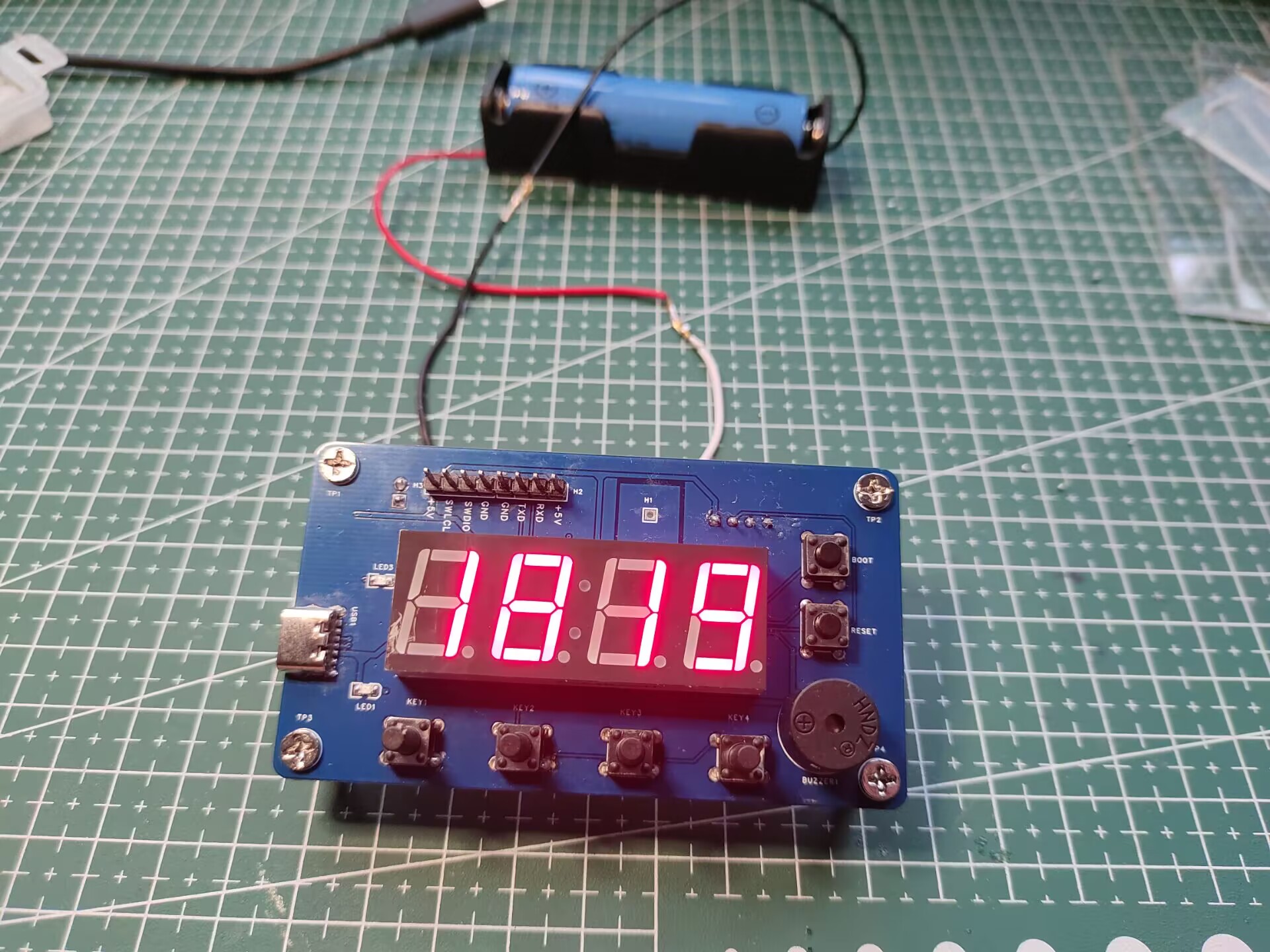

本工程复刻了立创暑期训练营的基于瑞萨芯片的电子时钟,完全复刻,毫无创新。可实现时间显示,温湿度检测等功能。交互方式有微动按键开关和触摸按键,信息由数码管显示。
  1. 外壳有两套方案一个是3D打印外壳,另一个是使用透明亚克力面板拼接。
  2. 可使用type-c接口或1节18650电池供点,含有锂电池充电功能。
  3. 数码管有三种显示模式:时间显示、温度显示以及湿度显示。
  4. 外壳有两套方案一个是3D打印外壳,另一个是使用透明亚克力面板拼接。

可以公开的情报  需要指出的问题:
  1. 实装发现3D外壳底壳太小,18650电池塞不进去,或许可使用软包电池;
  2. 侧面开口太小,大一点的type-c插头进不去。
  3. 芯片直驱共阴极数码管亮度不是太高,或许可以采用开漏输出模式驱动更好。
  4. 充电时电池控制芯片发热严重,可更改其旁路电阻以减小充电电流。
  5. 数码管耗电量较大,可断电使用时间不长,且硬件成本较高,故个人认为此项目实用性不高;

3D打印外壳版:
亚克力外壳版(透明探索版?):
(这是温度)
(这是湿度)
