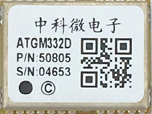

模块建议选择ATGM332D-5N-71,支持三模卫星定位:GPS,BDS,GLONASS
选择ATGM332D-5N的其他型号也可以,模块封装尺寸都一样,但支持的卫星类型的数量不同。(详情请参考模块数据手册

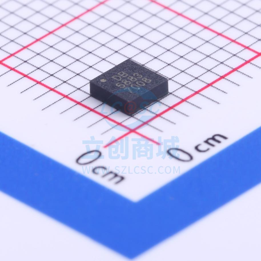

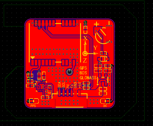

板载HMC5883L电子罗盘

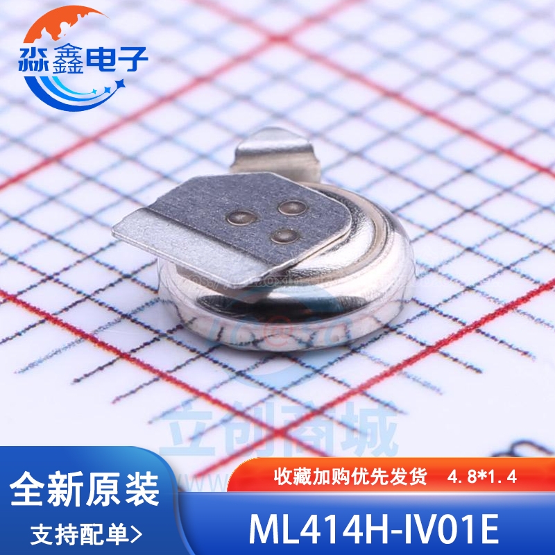

带RTC时钟电源用于数据存储和热启动,每次启动无需初始化启动,搜星更快,RTC电源选用ML414纽扣可充电记忆电池

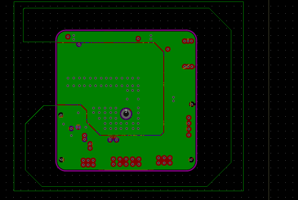

PCB采用了4层板设计,陶瓷天线馈线连接线阻抗控制为50ohm
顶层为5V电源输入和信号线

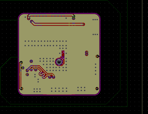

第一层为5883L的IIC信号线和其他走线,第一层铜箔天线馈线下方已经挖空处理。!!!注意:这里的内一层天线馈线下方挖空已修改,详细见pcb。(这里的IIC走线属于低速信号线其实不用等长,但是这做了等长并不影响),因为我有点强迫症
第二层为3.3V电源铺铜和作为天线参考面的GND铺铜

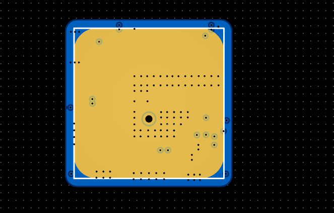

底层就是全铺铜,但做了漏铜处理做为陶瓷天线的反射面

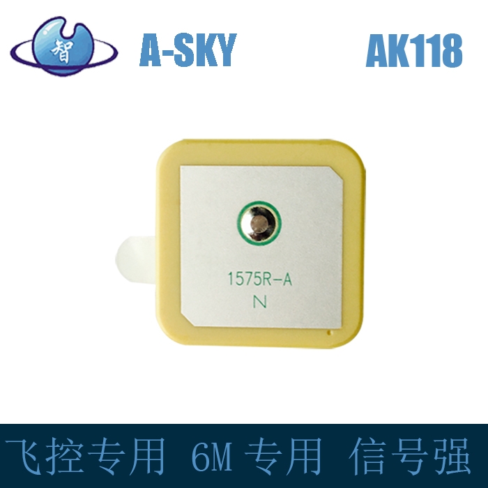

天线选择25x25x4mm厚度的无源陶瓷天线。
GPS陶瓷片天线:
陶瓷粉末的好坏以及烧结工艺直接影响它的性能。现市面使用的陶瓷片主要是2525、1818、1515、1212、9*9。陶瓷片面积越大,介电常数越大,其共振频率越高,接收效果越好;陶瓷片的厚度对天线性能也会有不小的影响,空间容许的情况下建议选择4mm的厚度。
