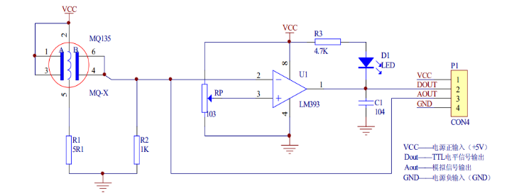

MQ-3 气体传感器需要一个加热元件来正确识别酒精。考虑到安全问题因而在传感器构建有一个由两层薄薄的不锈钢网组成的防爆网络,这种不锈钢网包含一个加热元件和其他悬浮颗粒,只允许环境中的气态成分通过。MQ-3 气体检测传感器模块包括四个可用于从传感器提取数据的引脚:VCC、GND、Aout 和 Dout。MQ-3酒精检测传感器的引脚排列如下图1所示,MQ-3酒精检测传感器设计图如图2所示。
CN5e7rQqiEyddd7W6QeED4om9SAXait0Rgs0ozTf.pngFExGmffnMFzFgerLQmsCh7pB6xIgDn3K4LfnAEXG.png
图1 MQ-3引脚排列图 图2 MQ-3设计图

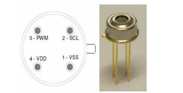

MLX90614 是一款红外非接触温度计。TO-39 金属封装里同时集成了红外感应热电堆探测器芯片和信号处理专用集成芯片。由于集成了低噪声放大器、17 位模数转换器和强大的数字信号处理单元,使得高精度和高分辨度的温度计得以实现。温度计具备出厂校准化,有数字 PWM 和 SMBus(系统管理总线)输出模式。作为标准,配置为 10 位的 PWM 输出格式用于连续传送温度范围为-20-120 ˚C 的物体温度,其分辨率为 0.14 ˚C。MLX90614的引脚分布如图3所示。
图3 MLX90614引脚图

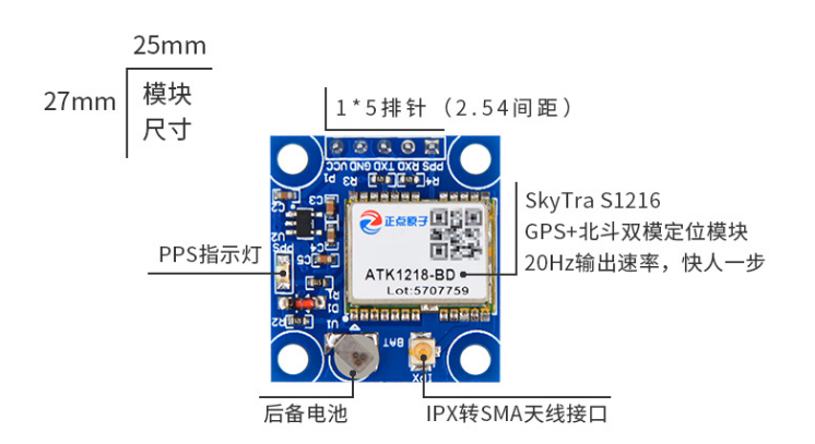

2.3 ATK1218定位电路
本课程设计使用的是ATK1218定位模块,该模块支持GPS与北斗双模定位,用户可以通过该定位模块获取当前的经度、纬度、海拔高度、UTC国际时间等数据信息。需要注意的是模块返回的时间为UTC时间,若转化为北京时间则需要加8个小时。ATK1218模块如图4所示。
图4 ATK1218模块图

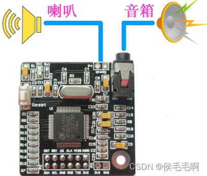

SYN6658是中文语音合成芯片,通过UART 接口或SPI 接口通讯方式,接收待合成的文本数据,实现文本到语音的转换。可以采用GB2312、GBK、BIG5 和Unicode 四种编码方式。我们一般直接采用语音合成模块来实现语音的播放。本模块发音是实时的,本模块只要有文本数据发给模块就开始播放声音,如播放过程中有新文本数据,将停止当前播放,播放新的文本数据。SYN6658模块如图5所示。
图5 SYN6658模块图

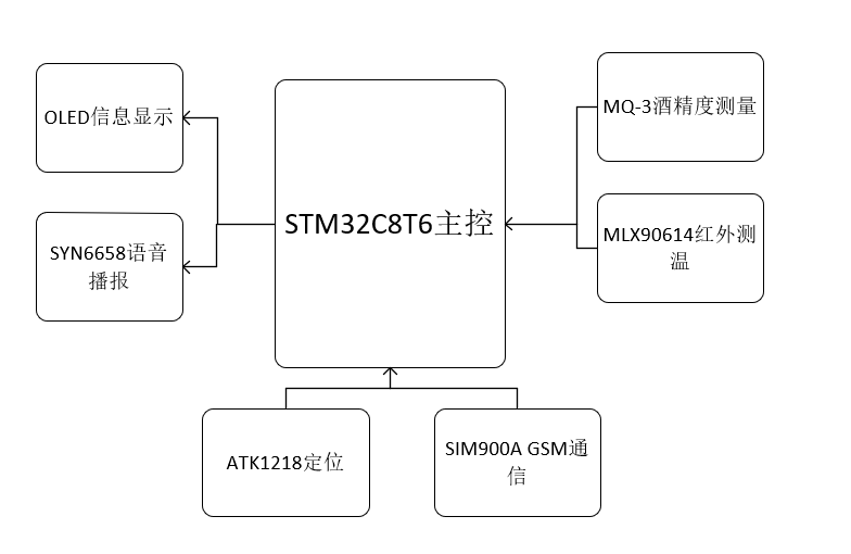

本课程设计使用的MQ-3酒精测量装置为IO口直接采集数据,MLX90614红外测温模块、OLED信息显示模块为I2C通信,SIM900AGSM模块、SYN6658语音播报模块、ATK1218定位模块使用的是USART串口协议与单片机建立数据交互。总体设计框图如图7所示。
图7 系统总体设计框图

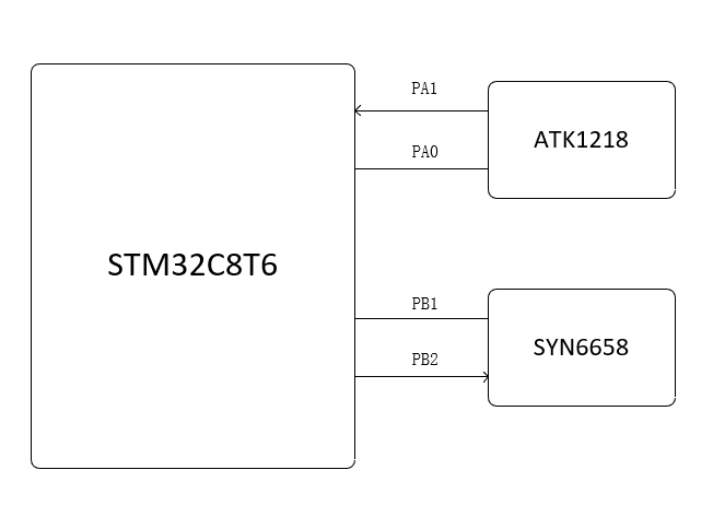

3.4 ATK1218定位与SYN6658语音播报软件设计
ATK1218模块与SYN6658语音播报模块均通过USART串口通信来与单片机建立连接。ATK1218模块可以测量用户的经度、纬度、海拔高度、UTC时间等,将测得的数据通过打包,并将打包好后的数据通过串口来对单片机进行信息发送。SYN6658语音播报模块与ATK1218定位模块类似,均通过串口通信来发送数据,但是ATK1218将信息上传到单片机,但是语音播报模块则是单片机将信息下发至SYN6658。STM32C8T6有3个串口通信,满足使用要求。ATK1218模块与SYN6658模块与单片机连接图如图8所示。
图8 串口通信连接图

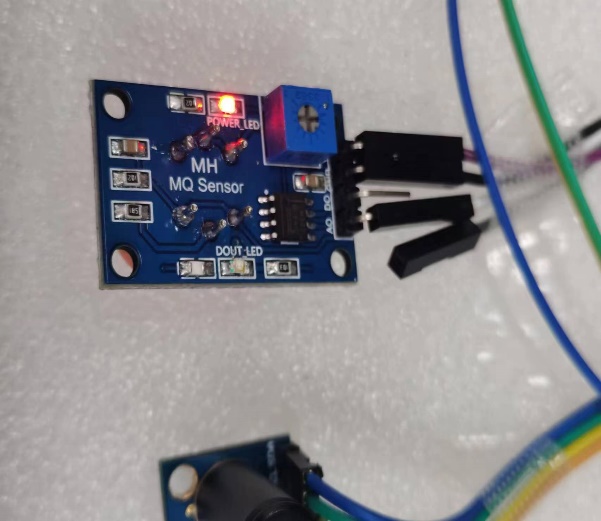

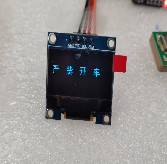

4.1MQ-3模块性能测试
用户如果输出气体含有酒精,MQ-3绿灯常亮,且OLED屏幕提示“禁止开车”,如果输出气体无酒精,MQ-3绿灯不亮,OLED屏幕显示“一路顺风”。
2eov56ythqUZ8IqtInxfZh0zt9MnS5EDjcp0NHf1.jpegkmPDpuUAMu4wighQvcsNHZliIlX4fPeZGxF8iSj5.jpeg
图9 MQ-3性能测量(未含酒精)
cSXka1nkPdC0viWOcUxXT8dV8KozBcuOmXUuNsN2.jpegmHewZz5D1HfaSMWQgtlDTBYKJX3XhmeHRBBii15F.jpeg
图10 MQ-3性能测量(含酒精)

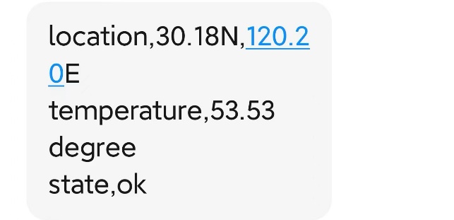

4.3SIM900AGSM性能测试
本装置通过SIM900AGSM模块来执行发信息操作,提示用户是否喝酒。若用户没喝酒,state显示OK,若用户喝酒state显示intoxication。
WbxP8WWknBFh2XiDjXQUvzTN9m2mhk0r3GBwzG7b.jpegl8pBQ2y4wyQ1opXwKqBkkTSI82qtOmKfzEL6fArx.jpeg
图12 SIM900A性能测试图
