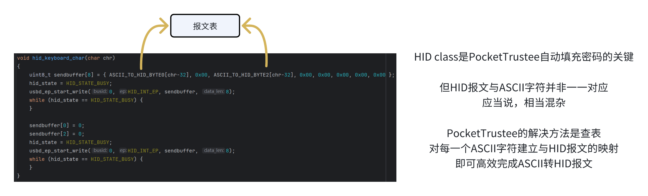

PocketTrustee的主控STM32L443支持USB Device,TRNG和AES加密,当工作在HID模式下时,可以充当一个键盘;用户可以生成密码,保存密码,然后在需要时使用PocketTrustee自动输入密码,这弥补了Authenticator类软件不能自动输入的缺点,毕竟手动输入一串字母数字符号组合的随机密码可是很痛苦的()

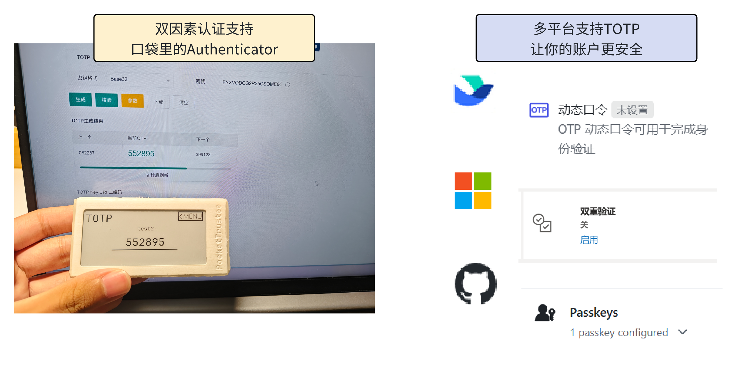

此外,还支持双因素验证,主要体现在TOTP(时间一次性密码)和FIDO2(无密码身份验证协议,目前正在实现),除此之外,其他一切验证协议都是有可能实现的,只是软件更新的问题;

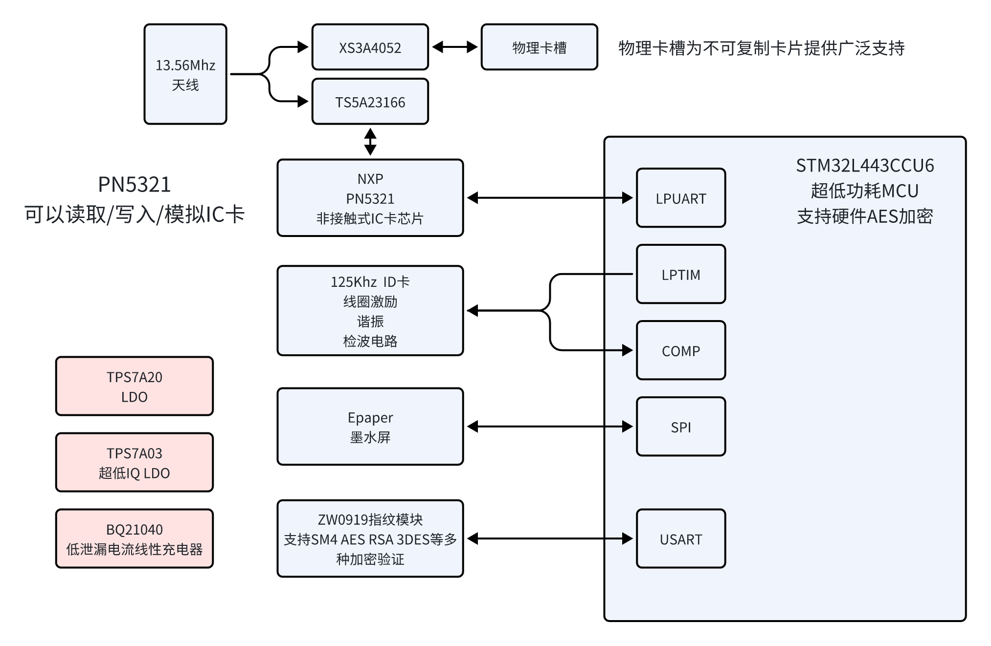

PocketTrustee的硬件部分可以分为高频射频部分、低频射频部分、数字部分,硬件框图如下:

IC卡工作在13.56Mhz高频段,相比于ID卡可以传输更多信息。IC卡的分类非常多,最常见的是Mifare 1卡(简称M1卡),部分扇区加密的M1卡也称半加密卡,全部扇区加密的卡即全加密卡;
M1卡可以通过漏洞攻击破解,一些厂家在M1卡的基础上改进,出现了无漏洞卡、滚动码卡、CPU卡等,这些卡通常无法被模拟(使用手机NFC模拟时提示卡片被加密,仅能模拟卡号);

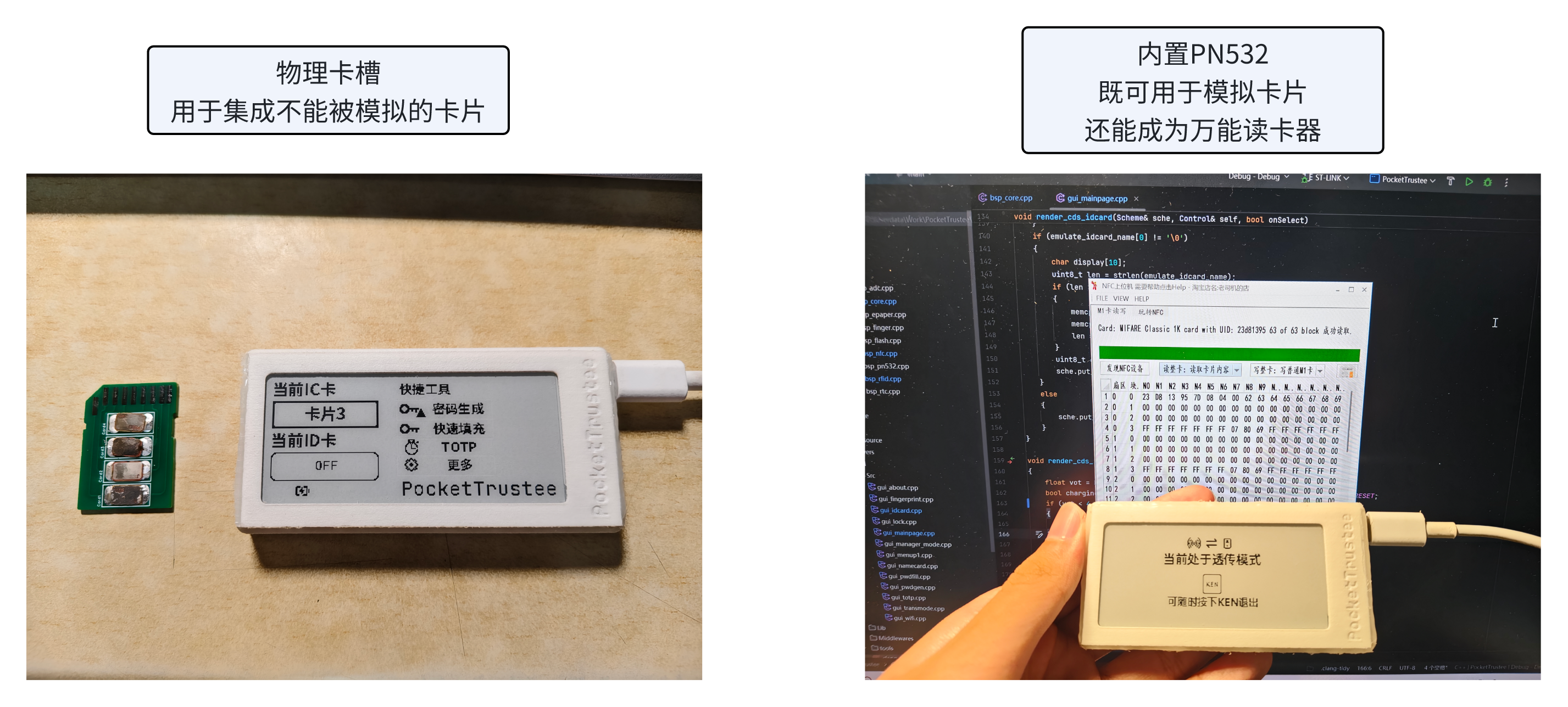

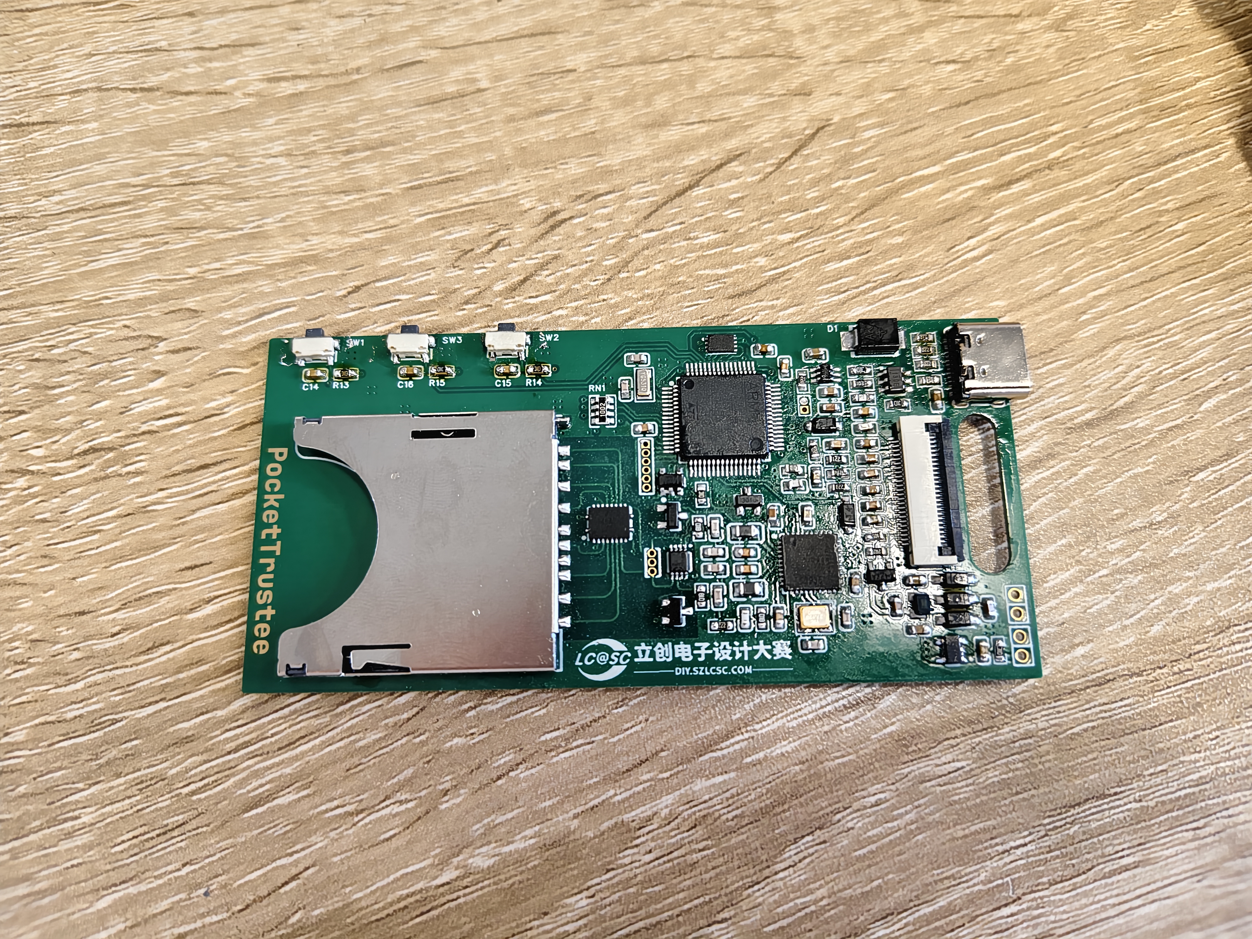

PocketTrustee考虑到此问题,集成了IC卡模拟和物理卡槽;IC卡物理卡槽是PocketTrustee全能的关键,等同于为IC卡更换工作环境;
物理卡槽切换使用的是模拟开关PI3USB14;这是专为高频信号设计的模拟开关,-3dB可达815MHz;

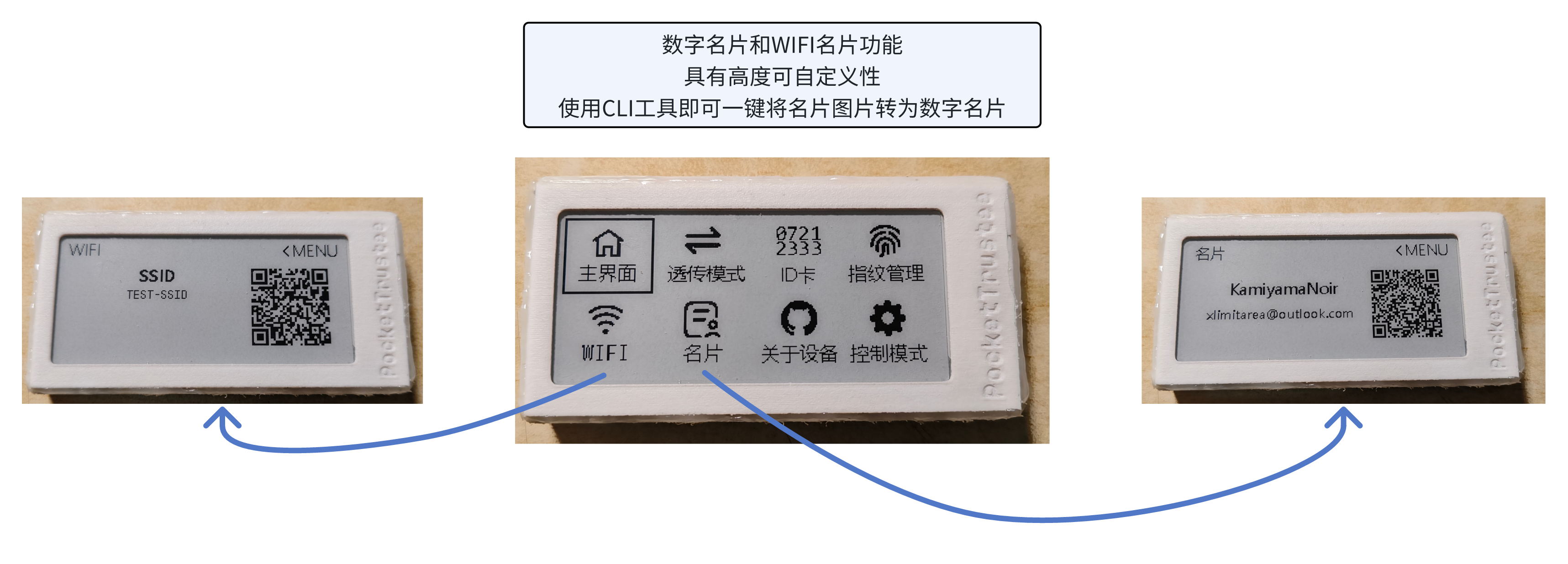

IC卡模拟通过PN532芯片实现,虽然PN532是一款比较老的芯片,但是这款经典的芯片支持许多IC卡工具(如MifareOneTool),配合PocketTrustee的透传模式,可以将PocketTrustee作为一个全功能读卡器使用,用于编辑其他卡片;此外PN532支持非加密IC卡模拟功能,支持NDEF协议,可以传递Wi-Fi,URI,个人名片等多种信息;
稚晖君大佬曾设计过一款多功能NFC卡片Link-Card,采用物理开关切换;PocketTrustee选择使用模拟开关,并将物理卡槽设计为SD卡形状,可以很方便地插拔而无需拆开设备外壳,便于添加/去除卡片,算是对Link-Card的一种改进(在这里感谢Link-Card项目为本项目提供了部分设计灵感)

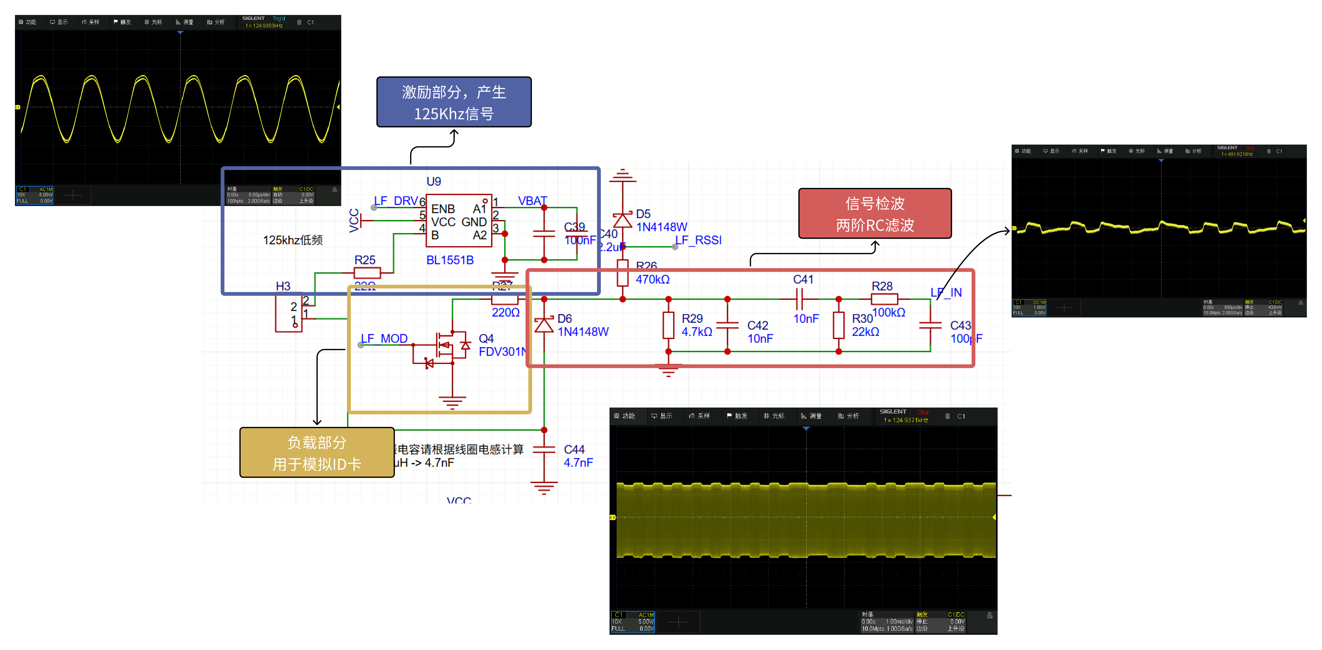

4.2、低频射频部分实现
ID卡工作于125Khz低频,仅能传递ID卡号信息,ID卡号以Manchester编码载波于125Khz信号上;
PocketTrustee选择纯模拟电路实现载波信号提取;
此时,STM32L443的COMP(低功耗比较器)就起到关键作用了,通过与0v电平进行比较,我们就能捕获到Manchester编码的上升下降沿,最后进行软件处理即可,实现原理请见软件部分;
为了防止第三方可复制卡片,部分ID卡门禁读头会尝试先写入卡片,再读取卡片,以此检测用户是否使用了复制卡,也被称为防火墙,PocketTrustee的ID卡模拟只会简单纯粹地输出ID卡号信息,并不会响应写入信号,因此不会被防火墙识破;
4.3、数字部分实现
这部分介绍比较简单,主控选用STM32L443,一款超低功耗MCU,最主要特点是具有硬件AES加密;
PocketTrustee使用了两颗LDO作为电源,其中TPS7A2033为主要电源,处于常开状态;而TPS7A0333专为指纹模块供电,并且可控关闭;这两款LDO均为超低IQ(静态电流) LDO,关断状态下静态电流仅有3nA;
很难利用替换指纹模块来破解认证机制,PocketTrustee选用的ZW0919支持多种加密认证(SM4,AES,RSA等),更换指纹模块将无法识别并导致设备锁死;

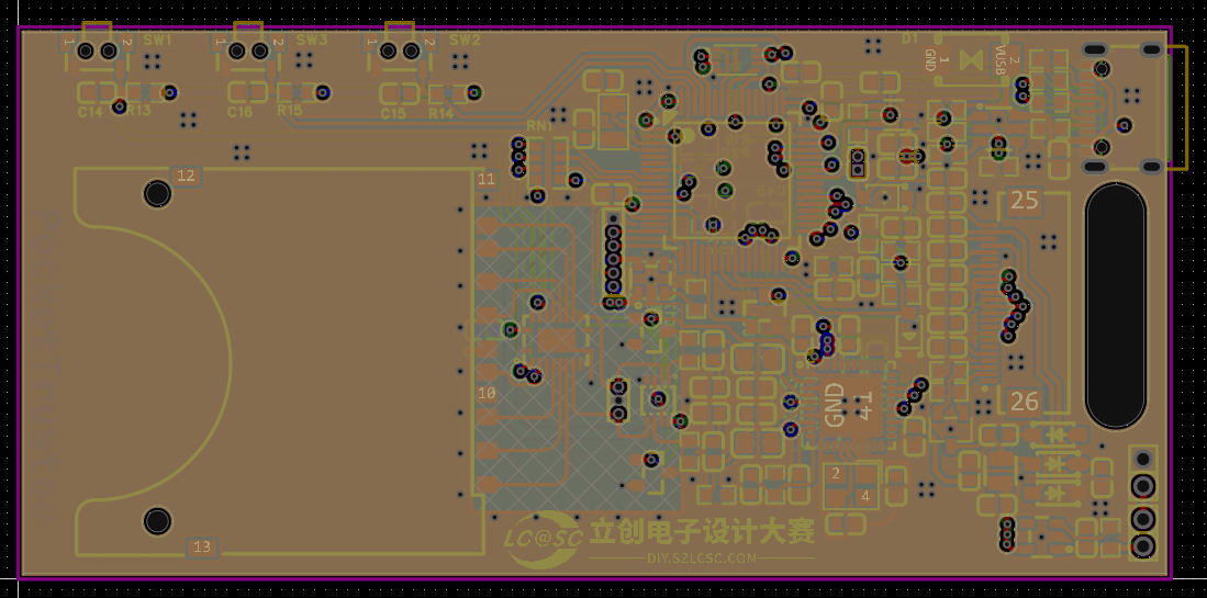

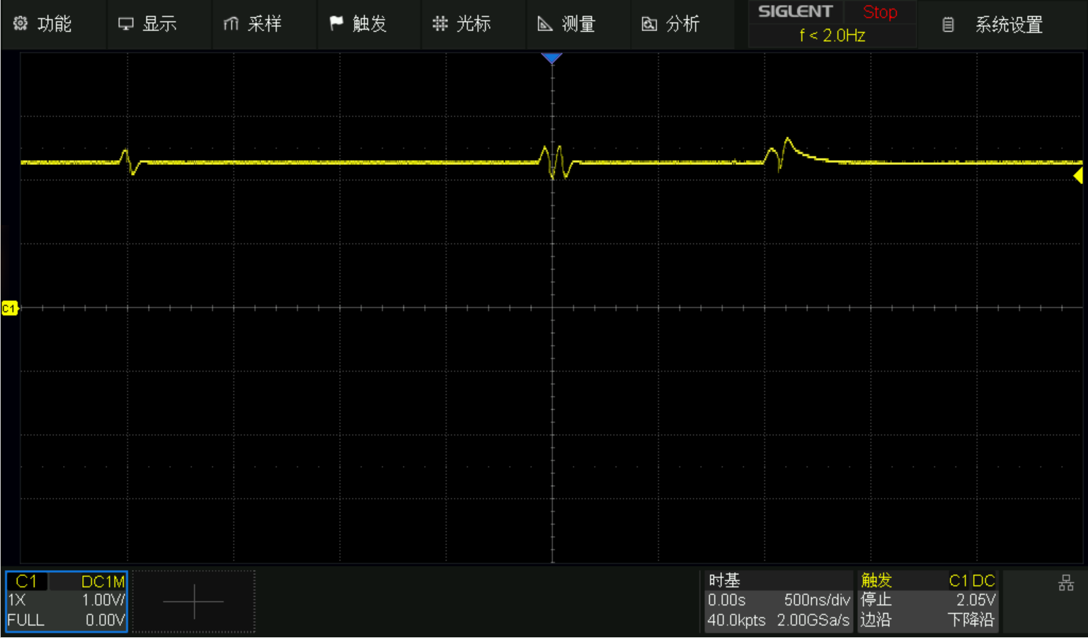

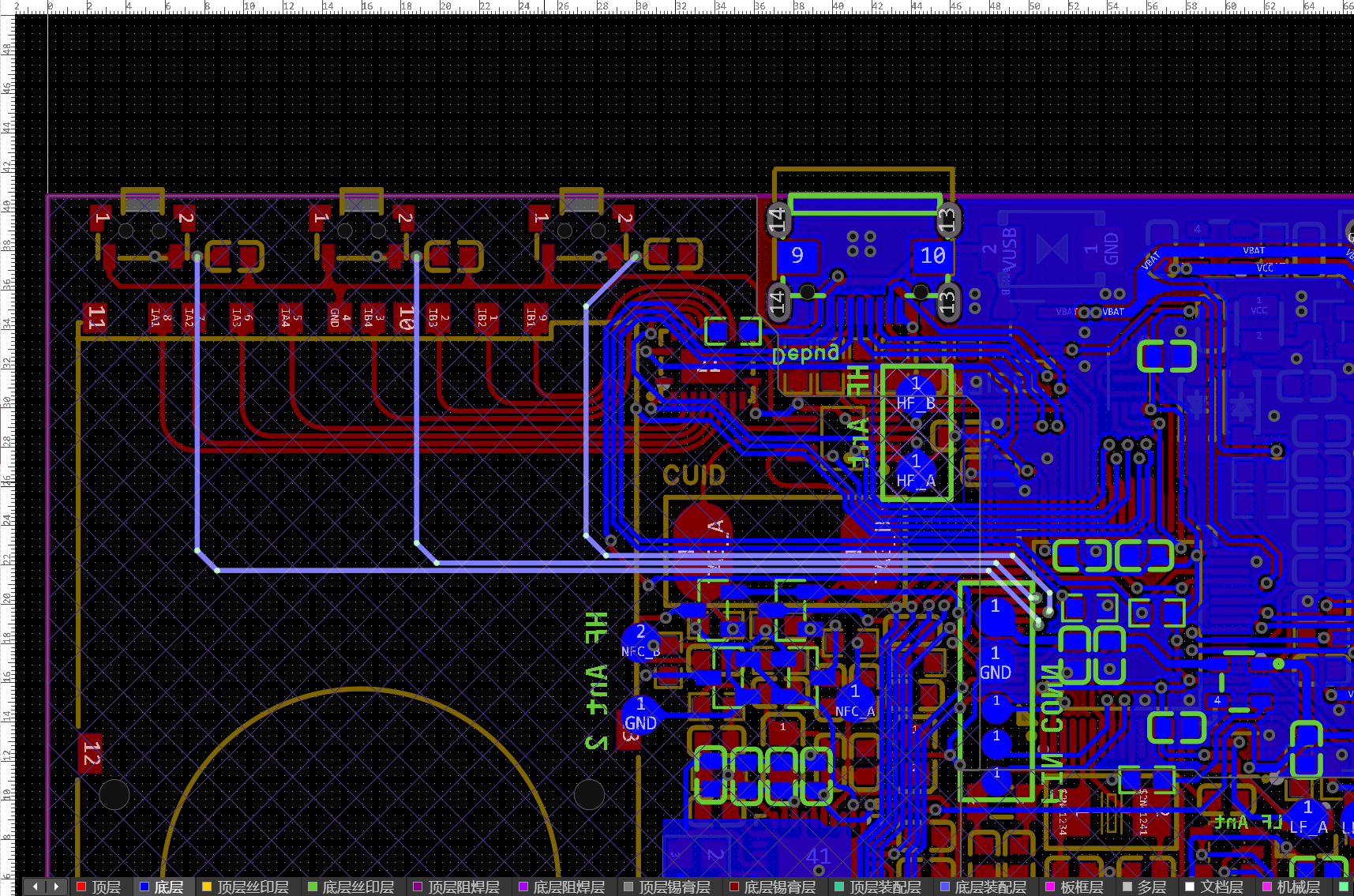

4.4、某次神秘bug的启示

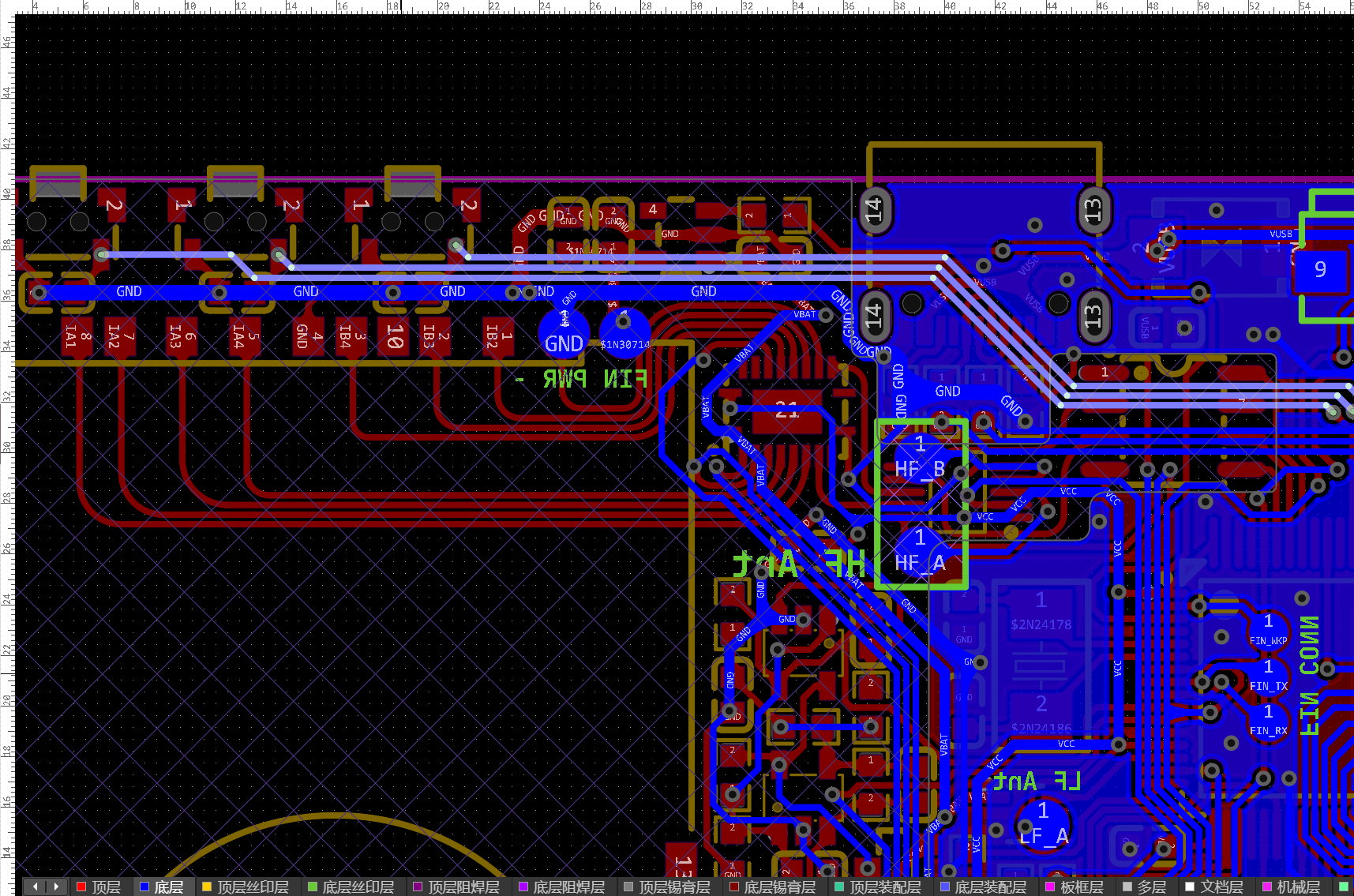

PocketTrustee的前几版硬件,出现了按钮一带三的情况,即按下一个按钮,三个按钮的中断全部触发;
为了排查了这个问题,重复打了数版PCB,而问题迟迟不能解决,可把我急坏了(
在多位热心大佬的帮助下,问题最后解决,在这里和大家分享一些可能的原因,供大家设计PCB时规避;
被干扰的通道belike:
问题1:回路面积过大
回路面积过大可能形成天线,影响信号传递,请勿模仿(
问题2:地平面不完整/地回路过窄
当地回路过窄,电容放电导致局部地平面电平被抬高,导致中断触发,请勿模仿x2;
现在的PocketTrustee留一个完整的地平面,不怕你流不回去(
问题3:陈年老助焊剂
问题在这里终于得到彻底解决,我使用的助焊剂有些年头了,性质发生了一些变化,导致严重的信号耦合;
各位一定要使用优质的助焊剂,并且记住洗板也是很重要的(

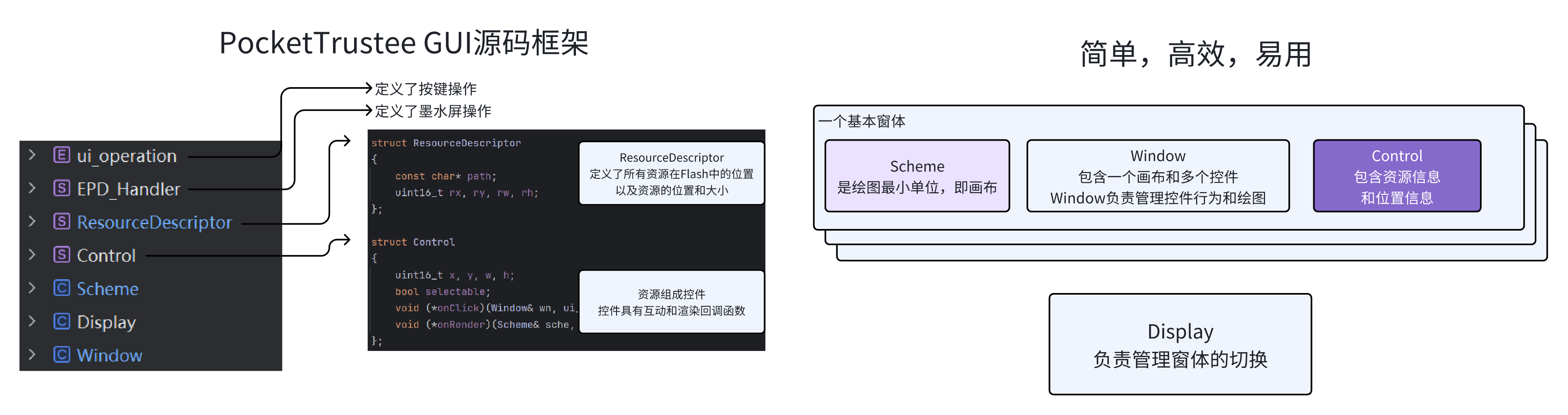

4.2、GUI
虽然PocketTrustee是一个数字钥匙,开发重心应该是安全功能,但我却在GUI的设计上头疼了很久;
大部分的GUI库,即使是轻量级GUI库,都是为彩屏设计,集成了许多控件,对于单色屏(尤其是刷新率极低的墨水屏)非常不友好,并且占用大量flash;
因此我为PocketTrustee写了一个极简GUI,专为墨水屏设计,仅由一个cpp文件和一个头文件组成,且自由度极高(本身不带有任何控件,渲染行为均由用户定义的回调函数实现);
这个GUI占用了9.4K的静态内存(双缓冲,每一个缓存4736字节),不使用动态内存,目前在PocketTrustee上表现良好;
STM32L443的SRAM分为SRAM1(48KB)和SRAM2(16KB),PocketTrustee将SRAM2用于显存和FS缓存,而堆栈和全局变量存储在SRAM1中,充分利用L4的内存布局特性;
GUI任务运行在一个独立的Task中,并在阻塞状态下等待Notify,阻塞状态的Task不会影响Tickless LowPower模式的进入;
FreeRTOS的直达任务通知在这里发挥了很大作用;一方面,我们不希望GUI任务在没必须刷新屏幕时占用CPU,另一方面,刷新这种耗时操作也不应阻塞其他任务;
通过直达通知,GUI任务在空闲时会自动处于阻塞状态,在刷新完成前,不会响应其他通知,从另一个角度完成了“软件消抖”的操作;

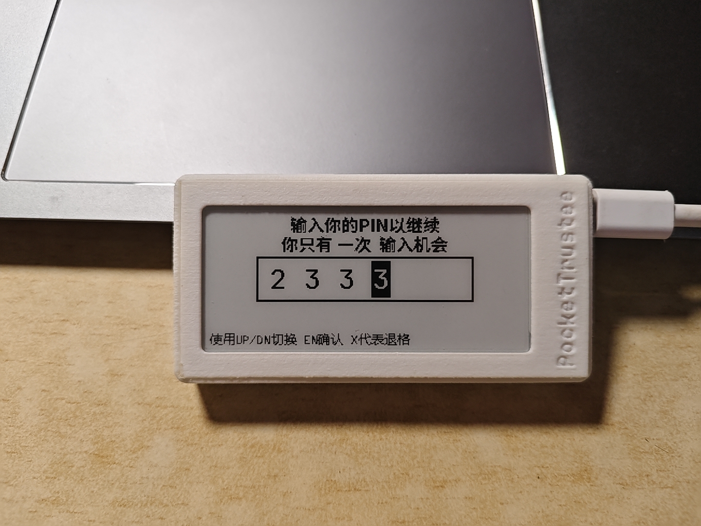

此外,PocketTrustee有一个由用户设置的六位PIN码,用于在设备被暂时锁定(如指纹错误次数过多)时进行验证解锁;
PIN码仅有一次输入机会,若输入错误,AES寄存器将被清空,同时设备被锁死;

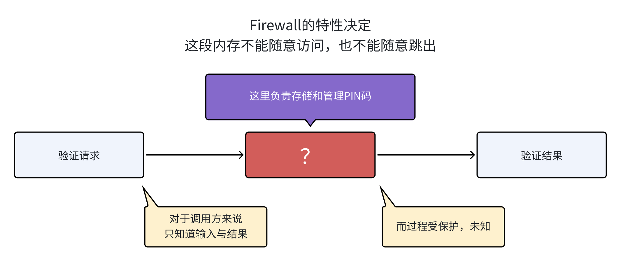

Firewall是一个很少被大家提及的特性,鲜有资料可以查询,那么我们来看看PocketTrustee中Firewall是如何保护PIN码的;
Firewall的工作特点是:被保护的数据段(可以是变量也可以是可执行数据)只能通过特定的入口进入,且进入后不能“非法跳出”;
这样就为受保护的数据和代码构建起一道墙,将墙内操作和墙外隔离开,因此叫Firewall;Firewall在使能后只能通过系统复位来关闭;
PocketTrustee将PIN码的存储和管理部分的代码使用Firewall保护起来,即使对于发起验证的方法来说,这部分操作都是不透明的;

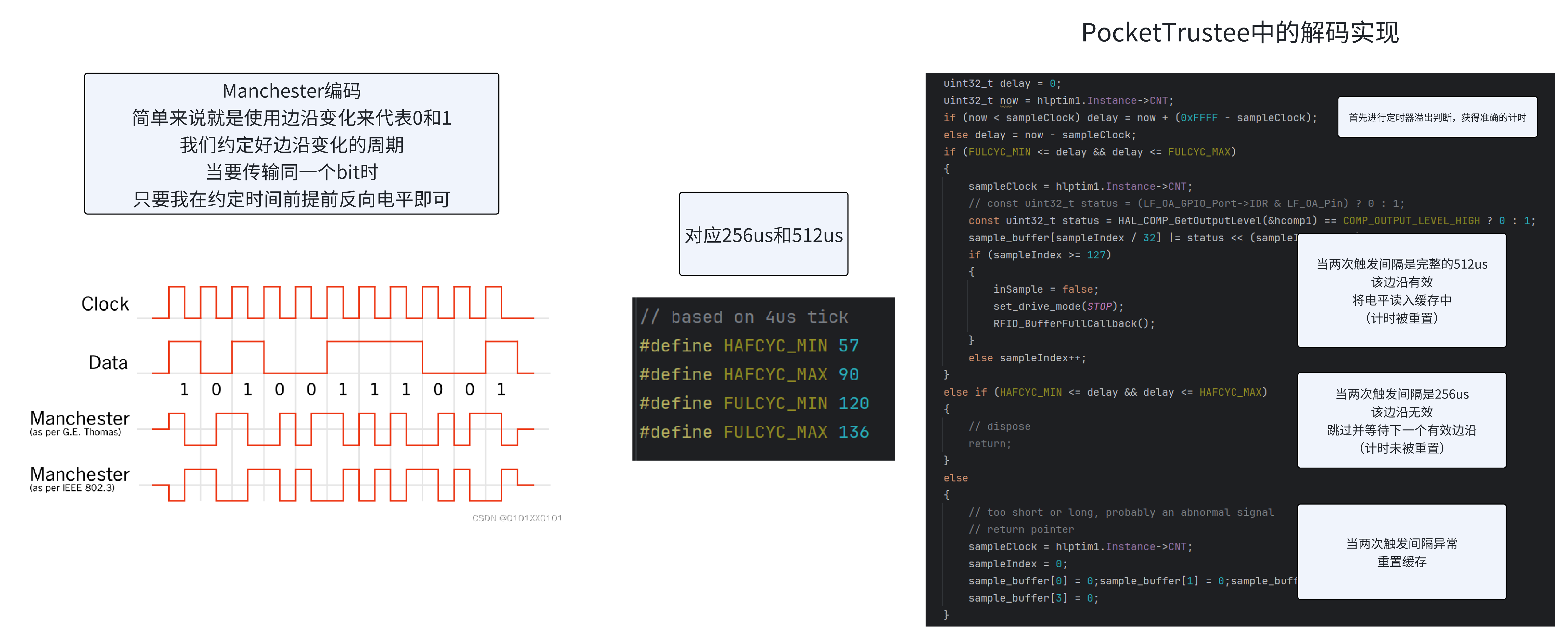

4.4、Manchester解码
ID卡号通过Manchester编码载波于125Khz信号上,通过上面介绍的硬件电路,我们已经可以得到载波信号;
要读出卡号,还需要对载波信号进行Manchester解码;
STM32的COMP会在每一个上升下降沿触发中断,通过HAL_COMP_GetOutputLevel可以得到此时的LF_IN电平;
LPTIM提供一个4us的时基,配合COMP,很容易读出数据;

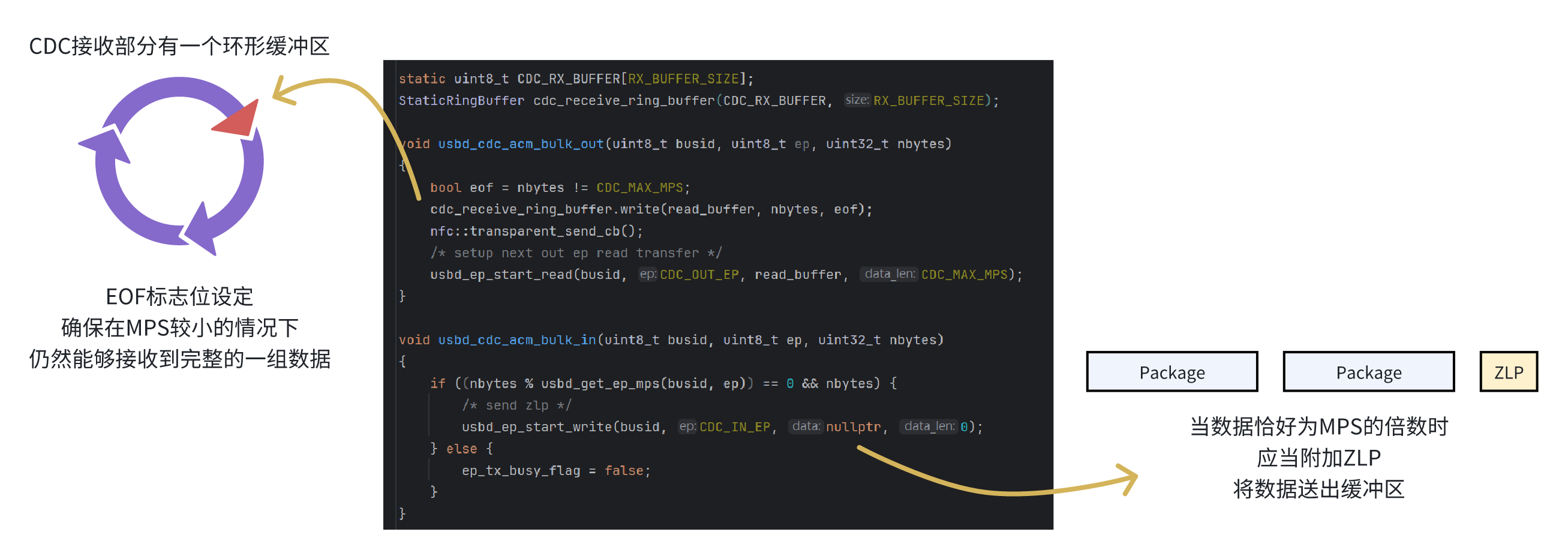

4.5、USB-Device和CBOR
PocketTrustee的USB协议栈是CherryUSB,这是一个国创开源的USB协议栈,详细信息请见cherry-embedded/CherryUSB: CherryUSB is a tiny and beautiful, high performace and portable USB host and device stack for embedded system with USB IP
我们主要使用到CDC和HID class,分别用于与上位机通讯和模拟键盘输入;
使用CDC与上位机通信有一个优势,即不需要安装驱动,兼容性更好;

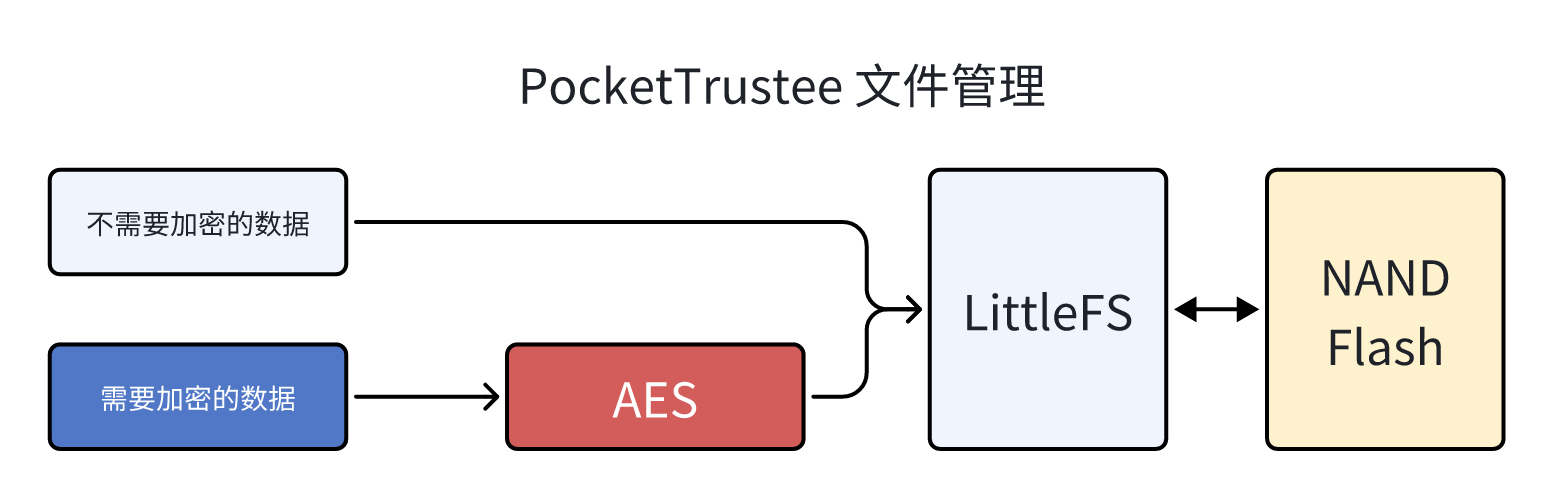

4.6、外部Flash与LittleFS
GUI所使用的资源,以及用户数据全部存储于外部Flash,并使用LittleFS进行管理;
LittleFS是开源的文件系统,支持掉电保护(虽然我们用不上)和擦写均衡;
PocketTrustee的文件加密在前端进行,这意味着加密文件的文件信息是开放的,但只能读出被加密后内容,这种设计避免了不必要的加密带来的性能损耗,同时保证数据安全;

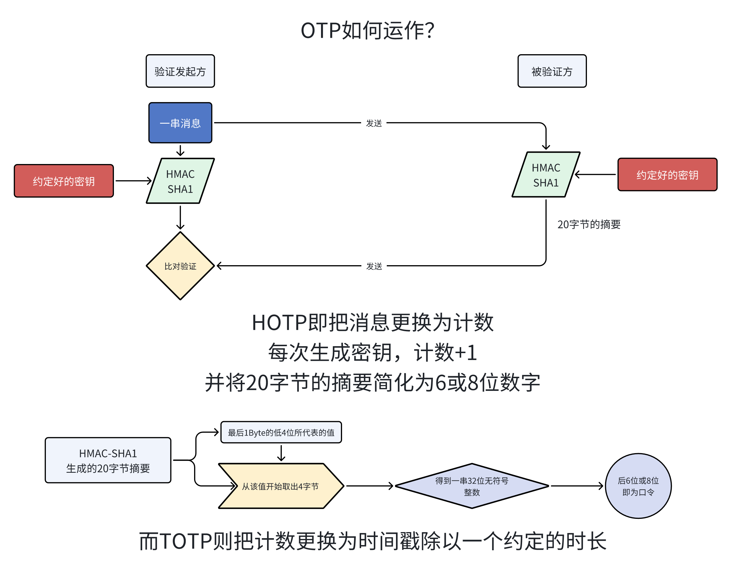

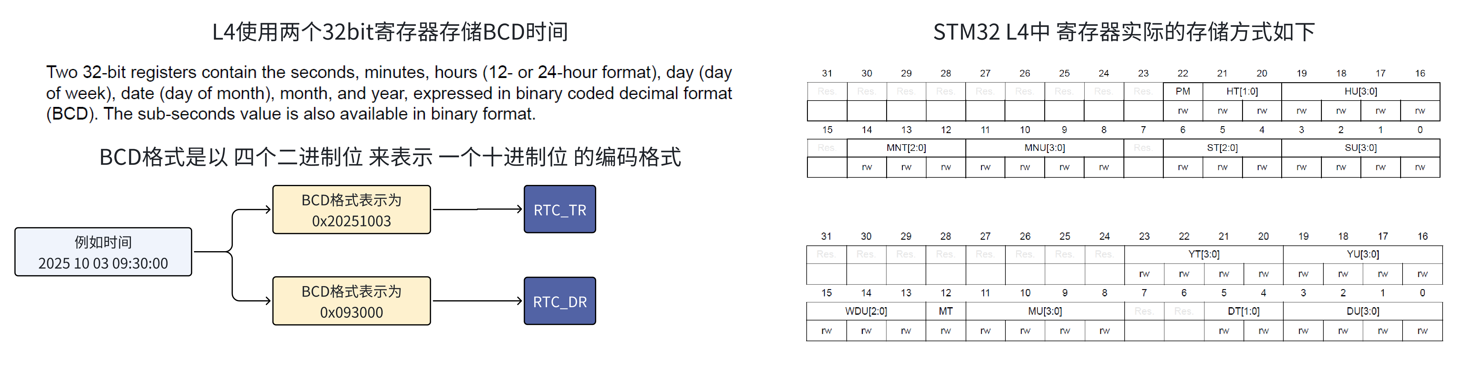

4.7、RTC,Timestamp与TOTP
不同于F1中直接使用CNTH和CNTL计秒的操作,L4提供了两个32bit寄存器,以BCD格式直接存储时间和日期
TOTP(基于时间的一次性口令)是一种双因素认证方法,TOTP通过当前时间戳来计算口令,因此不依赖于网络连接;
理解TOTP前,先来看看OTP(一次性口令)
了解原理后,PocketTrustee的TOTP实现就非常清晰了;
支持TOTP的网站会交给用户一个二维码,这个二维码包含密钥信息,当然PocketTrustee设备本身不能扫描二维码,但可以通过上位机分析后将密钥数据发送给设备;
密钥被AES加密后保存在外部NAND-flash内,使用时解密,结合当前时间戳计算即得到口令;

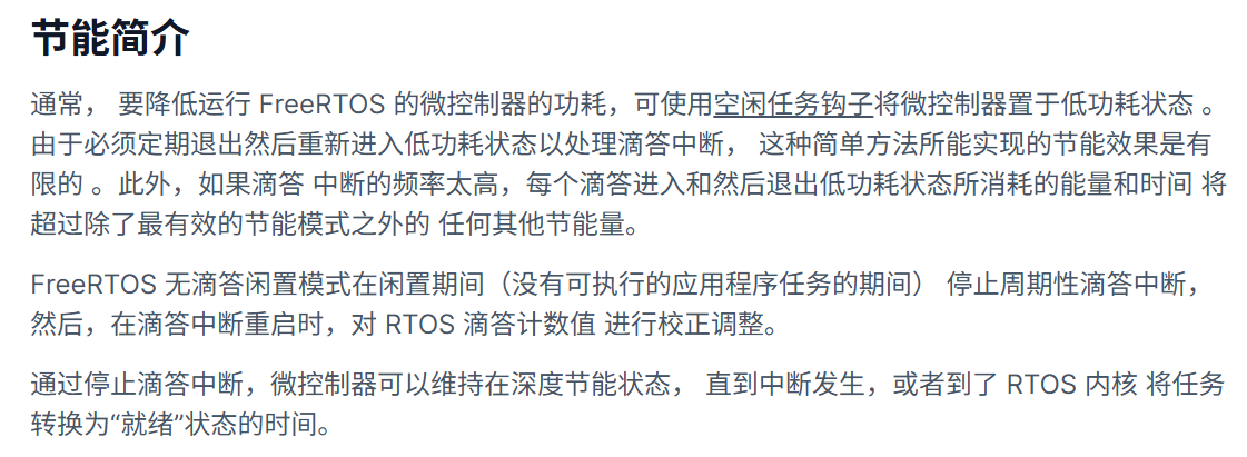

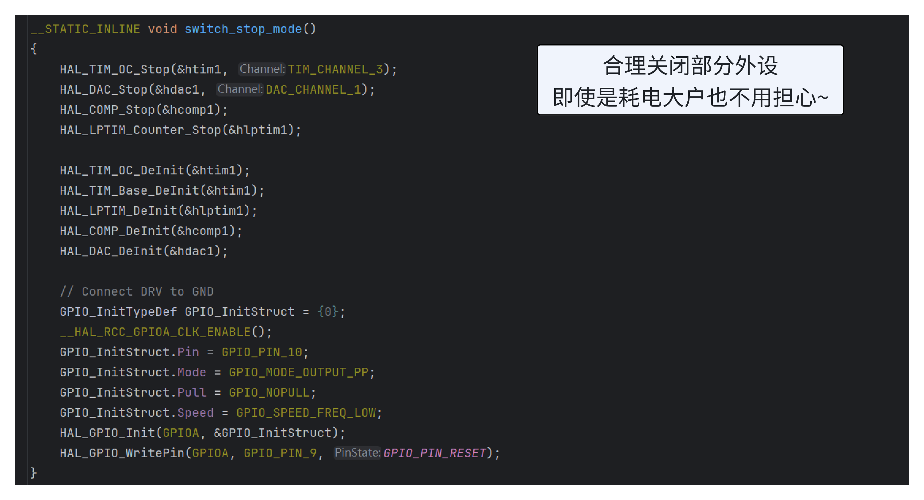

4.8、低功耗设计,FreeRTOS Tickless LowPower
低功耗是本项目设计的最大难点,体积限制了最大电池容量,而“钥匙”的定位会让人觉得这并不是需要经常充电的设备;
为了保持设备低功耗,首先我们使用了FreeRTOS的Tickless低功耗模式;
FreeRTOS的Tickless LowPower模式保证设备在空闲时能及时进入睡眠状态;
然而,最大深度睡眠时长受限于SysTick计时器,一般只有500ms;
好在PocketTrustee的软件设计十分紧凑,因此跳出睡眠只可能由外部操作触发;在进入停止模式后,MCU的PLL,MSI,HSI,HSE全部停止,SysTick也随之停止,此时睡眠跳出只能被外部中断触发,延长了最大睡眠时间;

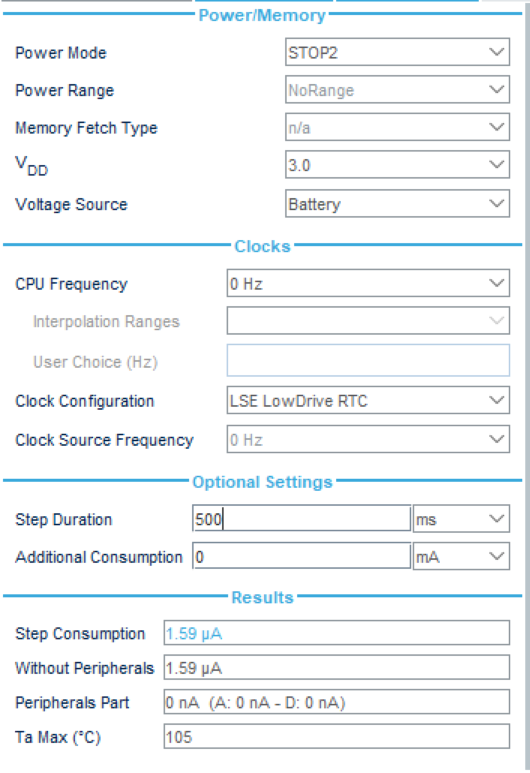

一旦MCU空闲,即进入STOP2模式,该状态下MCU几乎完全不耗电;
通过CubeMX的PCC分析,主控在正常速度运作时的功耗为5.08mA
可以看到,主要功耗来源是用于产生125khz激励信号的TIM1,以及与PN532通讯的USART3;
不过,PocketTrustee的软件设计中,当不使用到某一项功能时,其相关外设时钟会被完全关闭,因此,即使是运行状态下,也不会达到最大功耗;

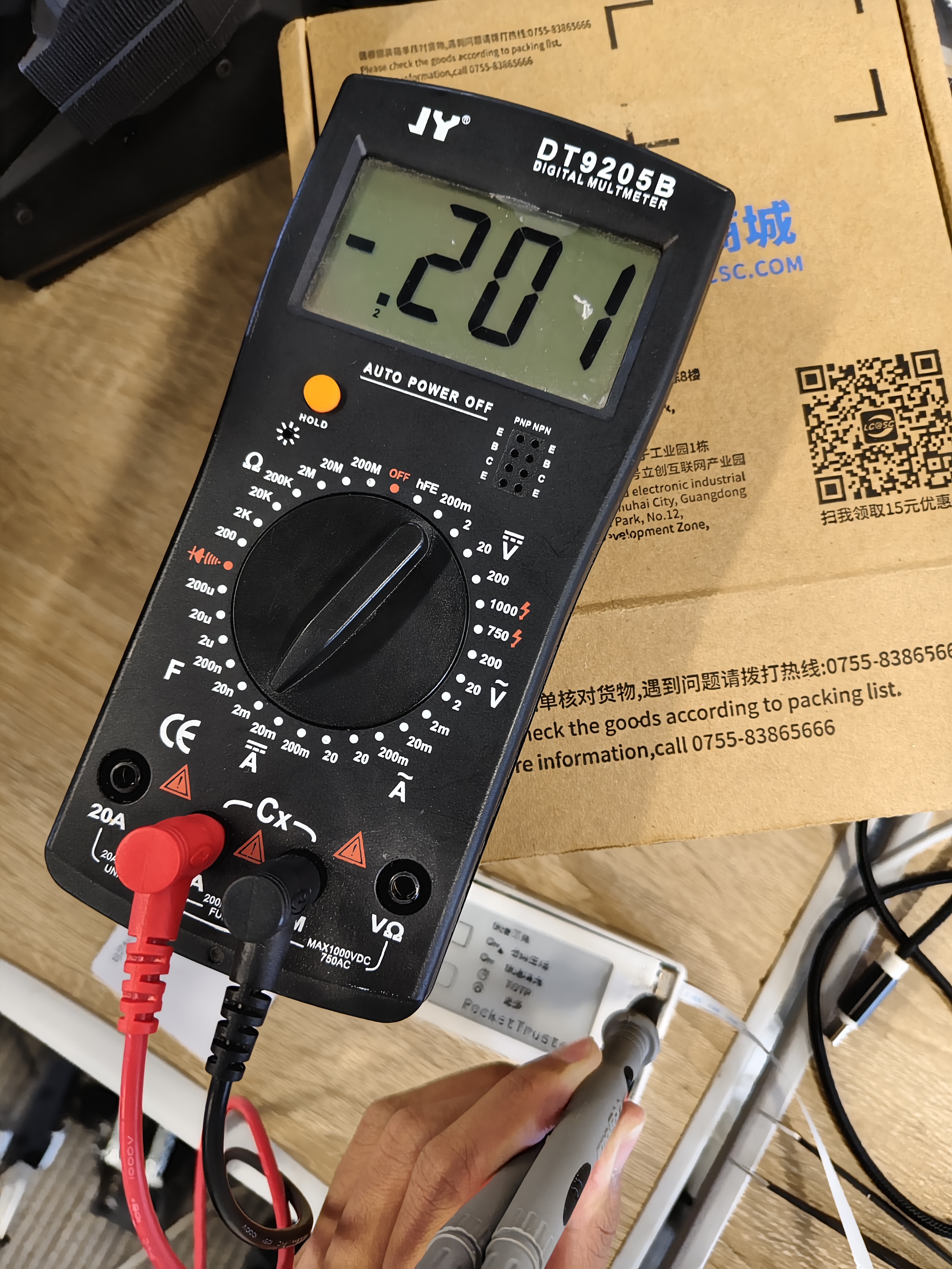

通过以上低功耗操作,算入其他元器件后,我们将PocketTrustee的静态总功耗降低到了200uA,如果是一颗500mAh的电池,那么理论续航就来到了2500小时,即104天;
平时刷卡就完全不耗电吗?其实还真是!这里我们测量的静态总功耗包括了模拟开关的功耗,刷卡时,PocketTrustee并不必要从睡眠中切出,只有切换卡片时才有必要唤醒设备;

使用CLI工具可以初始化设备,添加/删除/编辑卡片和密码,管理TOTP,名片WiFi信息,以及进行数据备份和还原等

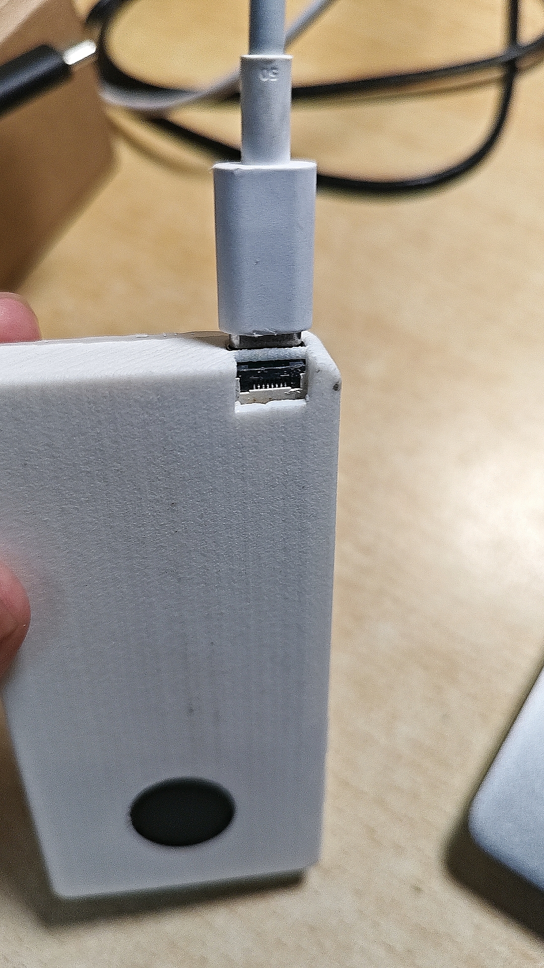

9.1、打板,打印外壳
可以直接下载附件区的Gerber制版文件或者自行导出进行打样,推荐使用沉金工艺;(每月都可以白嫖嘉立创的4层沉金)
主板板厚:0.8mm;IC卡槽板厚:1.6mm;
请务必检查好板厚,打错了很可能无法安装
下载附件区的外壳文件进行打印,推荐嘉立创的1172 Pro尼龙,当然树脂也是可以的;
PS:外壳有开发版和普通版,区别在于调试接口有没有开孔;虽然出于安全考虑,应当打普通版,然而为了便于上传固件,还是强烈建议打开发版
开发版的调试接口开小了,需要手动再剪一下,1172Pro比较软,使用小刀切出口子即可;

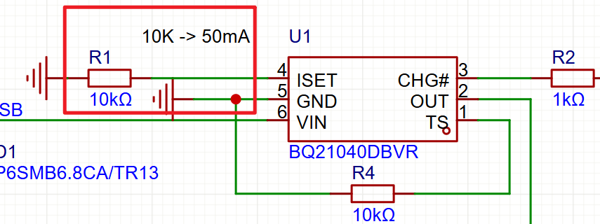

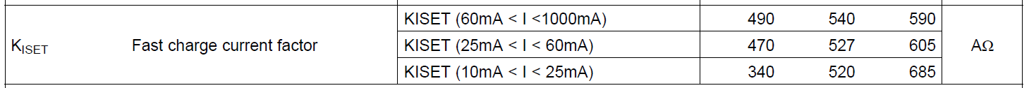

这里大家可以选择性修改充电IC的电阻,默认的设定是50mA(也即0.1C),如果你希望充电电流能更大,可以适当调小阻值(计算公式给到了下方)
然而注意,普通锂离子聚合物电池的充电C数都比较小,请考虑由于增大充电电流带来的风险

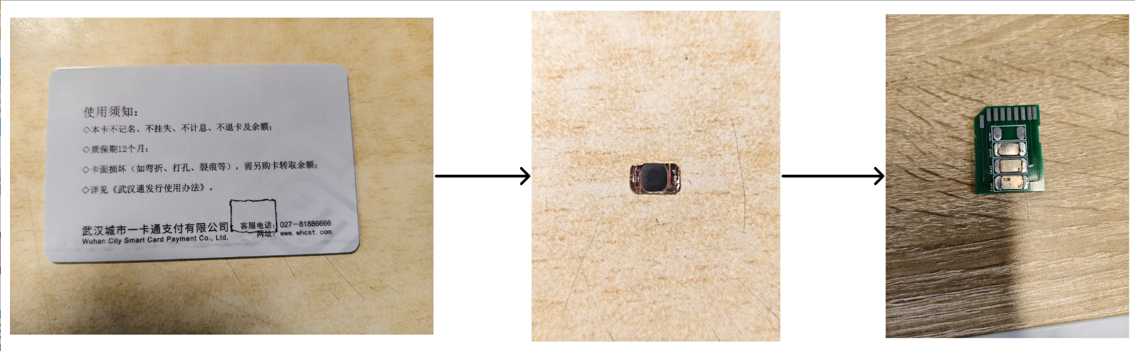

实体卡片转移到卡槽上,需要剪卡然后将芯片取出来
用手机闪光灯找到并标记芯片所在位置,然后剪卡,就能拿出芯片了
用少量焊锡以贴片的形式焊上芯片,一定有芯片的一面朝下,背面的铜箔是导电的,会导致短路
焊接时不要高温,这些ic芯片非常不耐热,拿风枪吹久了就会导致损坏(我已经废掉一张武汉通了(

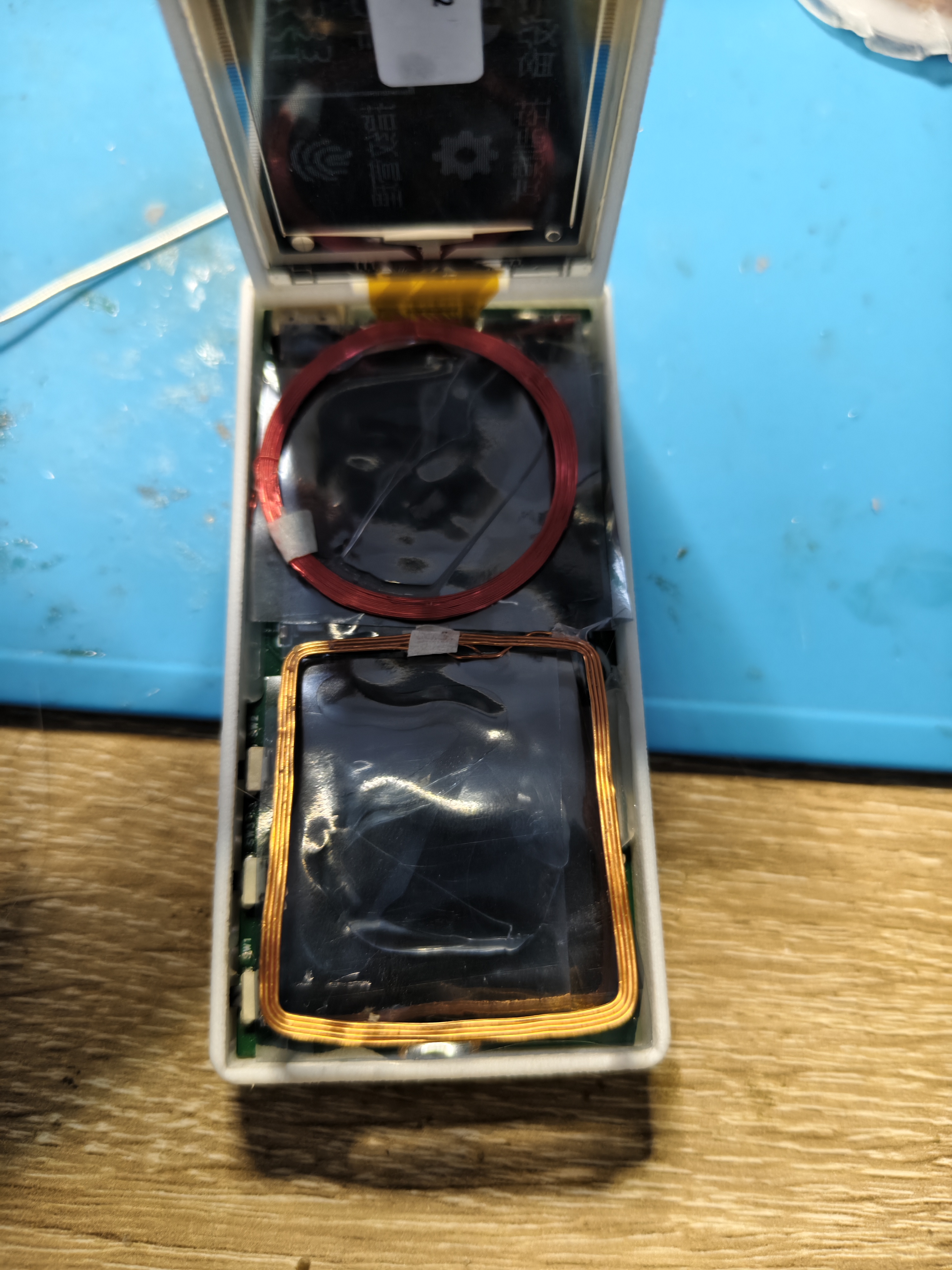

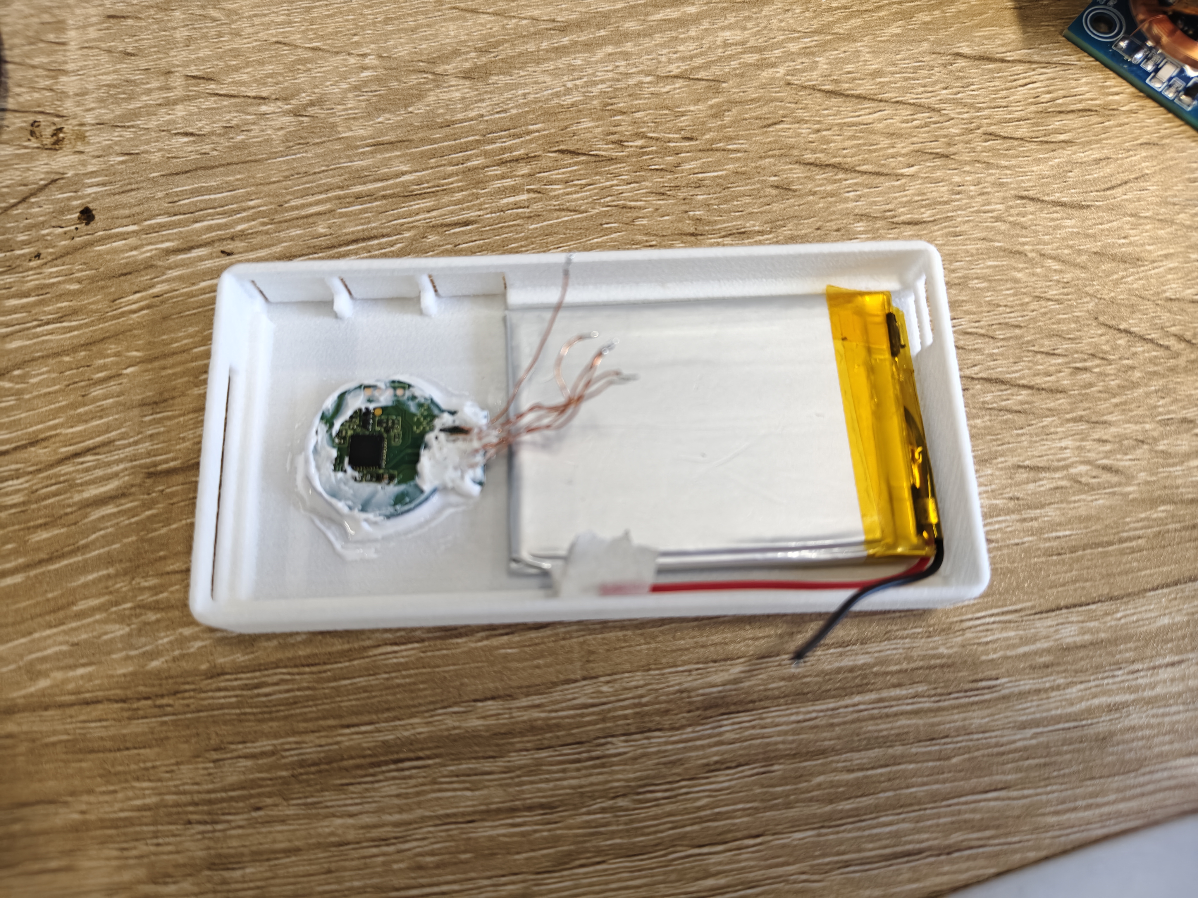

9.3、组装

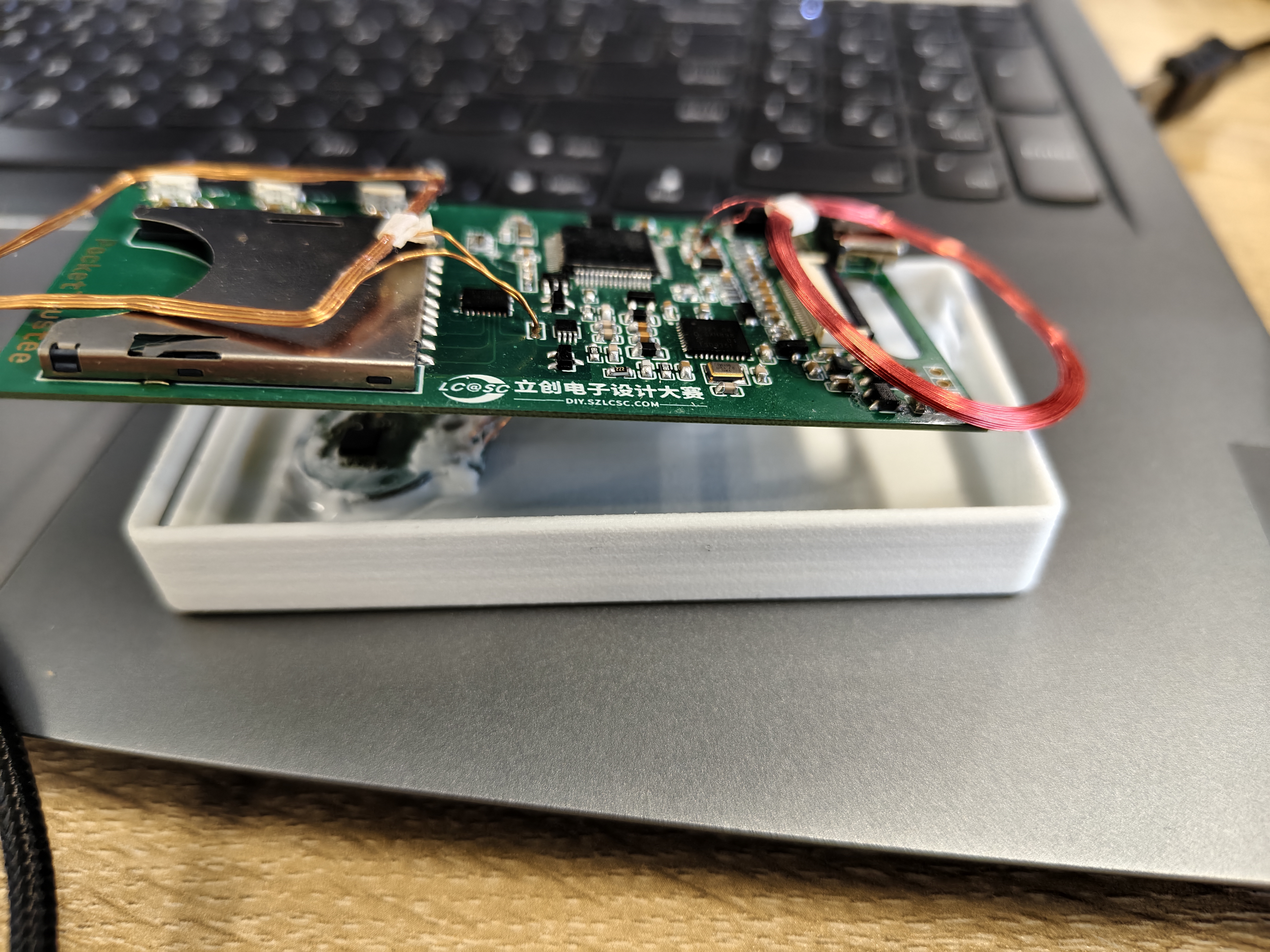

先将指纹模块上自带的插座吹掉,那个太厚了;随后焊几根线上去,注意不要使用太粗的线(我这里直接使用漆包线);
卡到外壳上,周围封胶(708硅胶好使);
连接指纹模块和主板,再连接天线;
注意,我这里选择了漆包线天线导致太厚无法塞入下方空间,只能放在主板上面;这会导致信号大打折扣,尤其是低频天线(作者亲自踩坑);因此尽量把你的天线放在底下
最好垫隔磁片,我没有隔磁片就裁剪静电袋用了

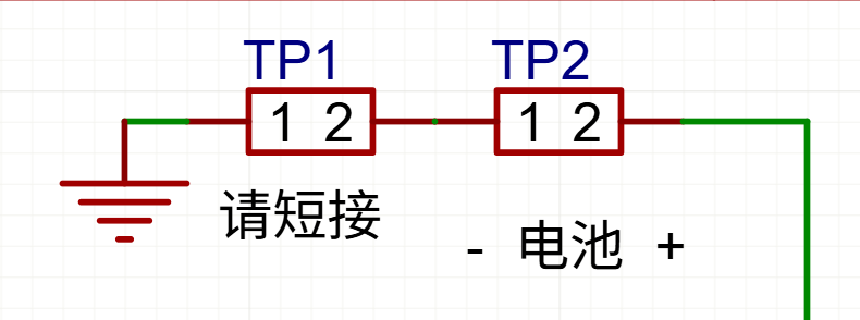

扣上屏幕,连接电池,然后记得短接用来测试电流的两个脚,固定好主板,就能把屏幕合上了;
