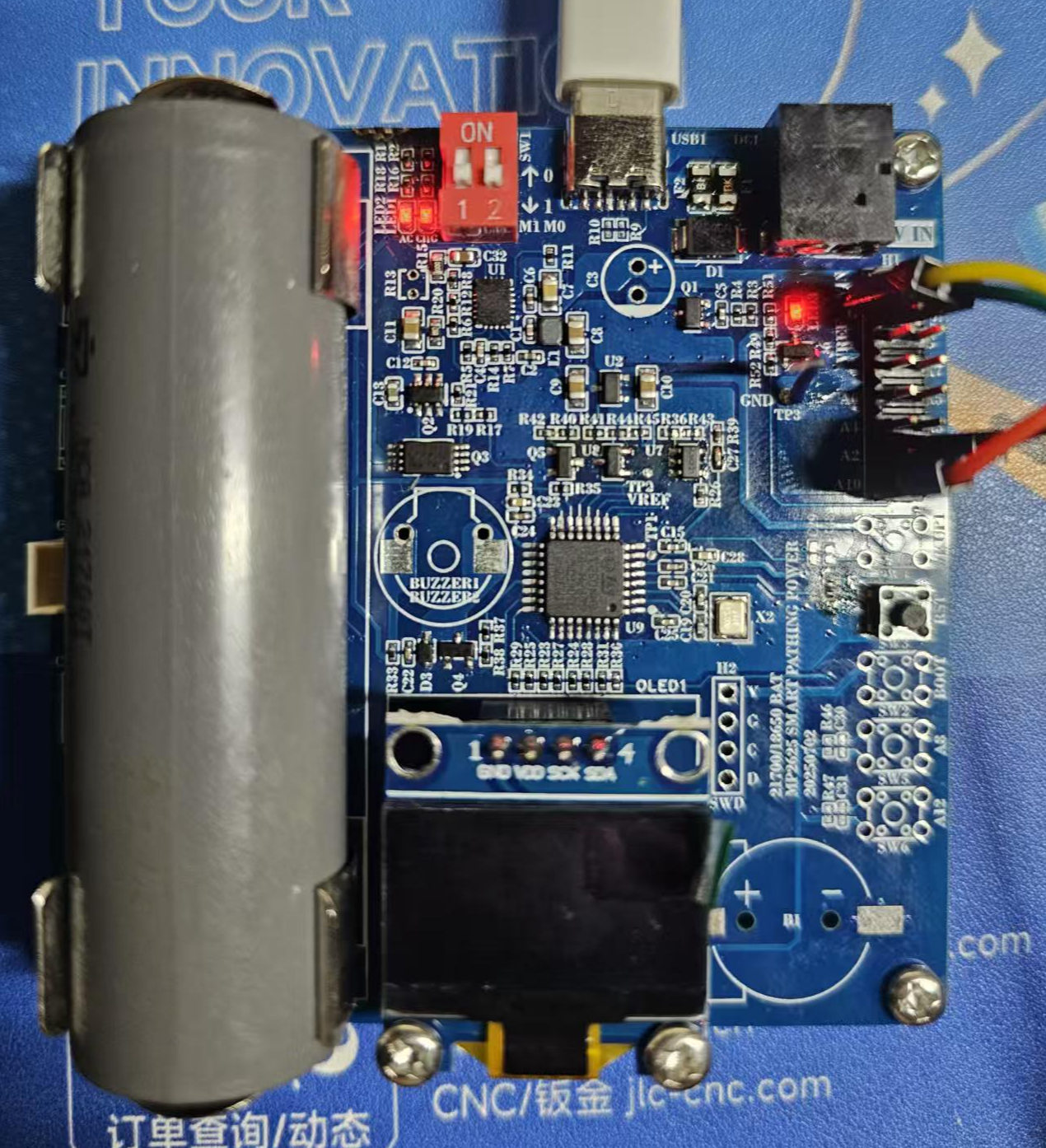

MP2625BGL-Z 单节锂离子电池备份电源项目, 主控 STM32F030, 搭配 OLED 可显示电池充放电状态, 电池电压
简介:MP2625BGL-Z 单节锂离子电池备份电源项目, 主控 STM32F030, 搭配 OLED 可显示电池充放电状态, 电池电压
基于MPS电源设计项目征集令
创建时间:2025-06-25 10:11:03更新时间:2025-07-30 09:49:00
电源输入 5VDC/USB, 输出 3.6~4.4V, 同时充电, 电池满电 4.2V; 掉电时电池直接输出

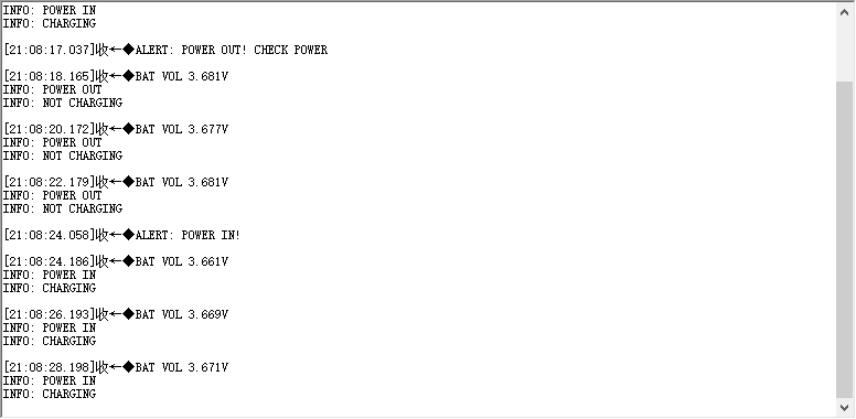

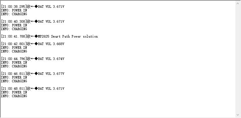

电源输入状态可以检测, 电池电压可以检测, 充放电状态可以检测
本来设想使用 OLED 显示电源输入及电池充放电状态, 但是 F030 资源似乎不够点亮 OLED, 暂时使用串口获取以上状态
