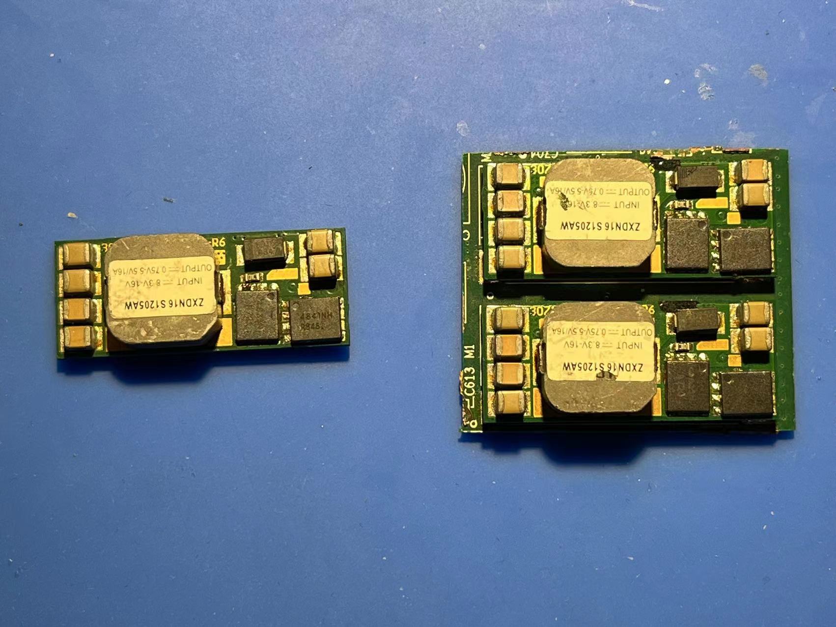

       在二手交易平台小黄鱼上,我找到了一款相当实惠的中兴DC-DC非隔离电源模块,售价仅4元一片。这款电源模块的主要功能是从12伏转换为稳定的5伏输出,其最大允许输入电压为16伏,而最大输出电流则能达到16安培。值得一提的是,它还具备可调输出电压的功能,如果不需调整电压,只需要焊接一个固定的电阻R1,阻值为1.35kΩ,这样一来,模块就能在多种应用场景下表现出良好的兼容性和实用性。
       为了方便大家使用,我专门设计了一款配套的扩展板图纸 ,你们可以根据实际需求直接用于打版制作或者自行修改接口配置。理论上讲,如果将模块内部电容升级为1000微法(μF),预期可以进一步减少输出电压的纹波。

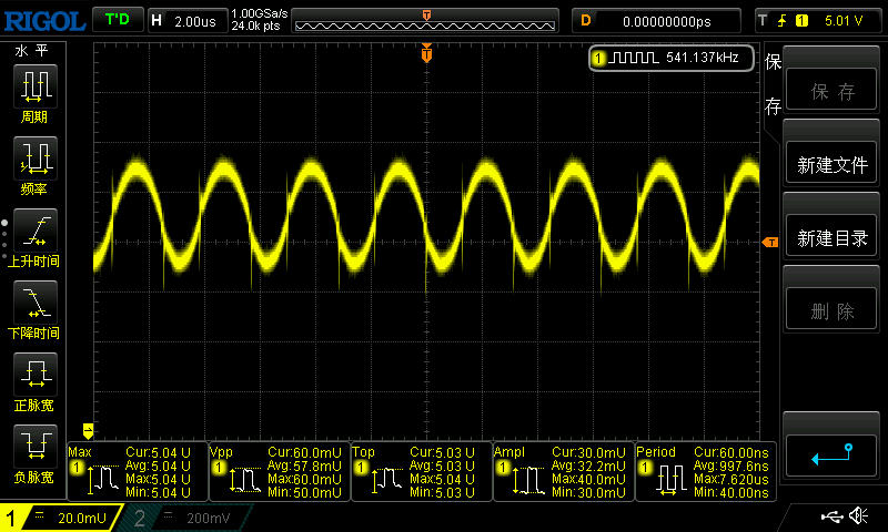

       在我目前测试的条件下,这个电源模块在空载状态下的输出纹波峰峰值达到了60毫伏(mV)。需要注意的是,由于条件限制,这些测量数据是在无负载情况下获得的。同时,我还观察到,该模块在未加载任何设备时的静态电流大约是110毫安,据此计算,其静态功率消耗大约为1.3瓦左右,在运行过程中会有一些轻微发热现象。

       购买时特别需要注意的是,为了确保能够正确安装和使用,建议一定要选购带原装底板的版本,因为需要原装的引脚。
