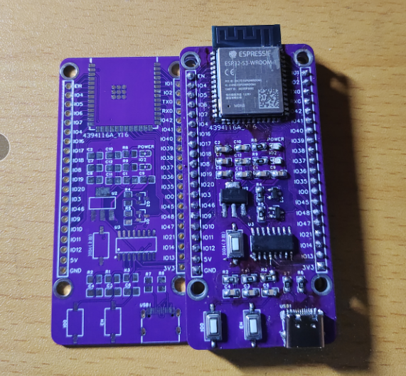

核心板已经焊接验证
第一版核心板:

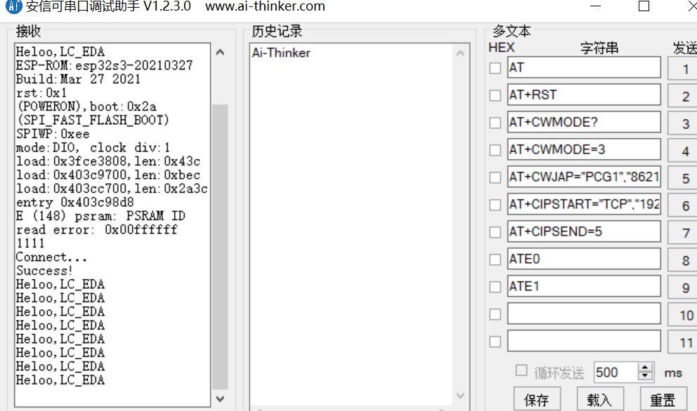

测试环境为VS的Arduino框架
核心板WIFI连接正常,串口通信正常,GPIO操作正常
板载Tpyec口,直接引出ESP32的串口0,可进行自动下载程序。
带有一个用户LED(IO2控制)
带有一个用户按键(IO34控制,上拉)
引脚全引出

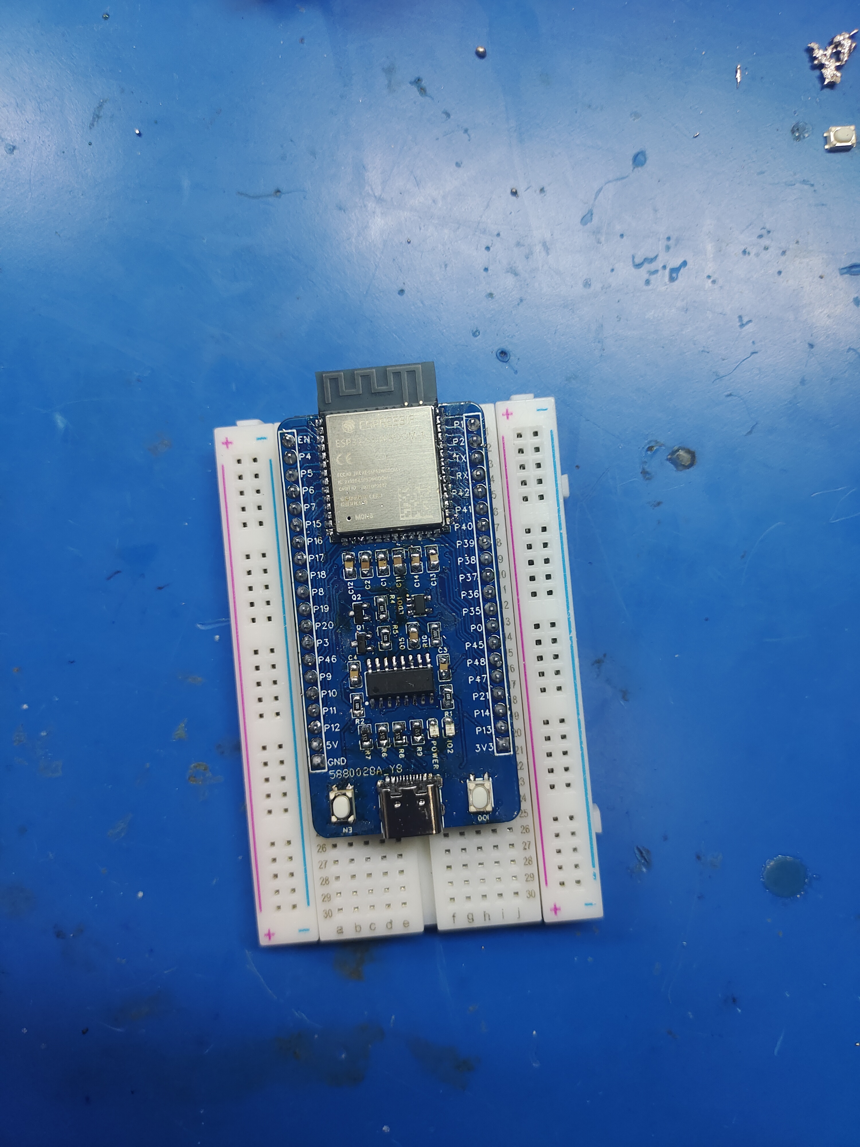

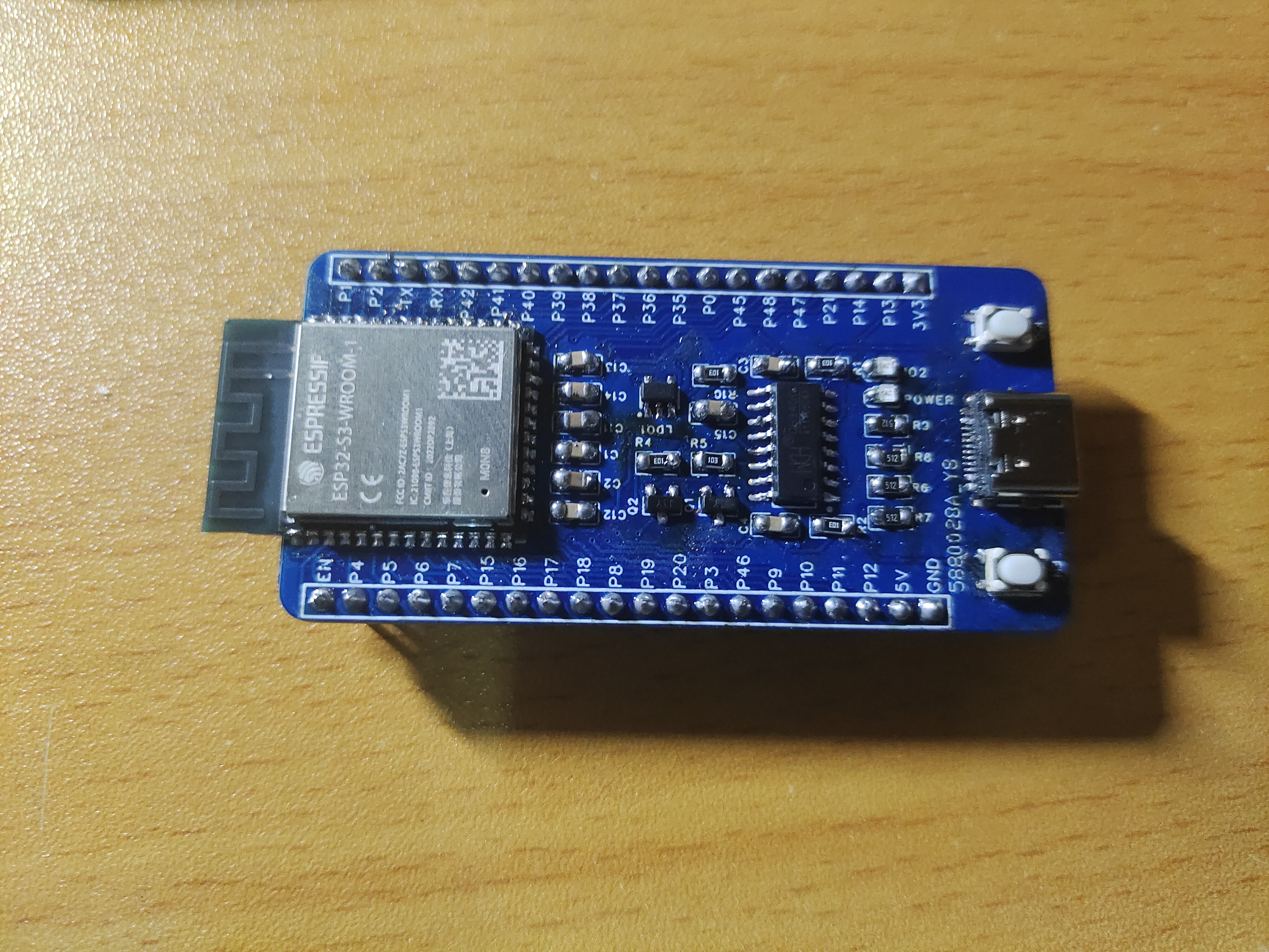

第二版核心板:
相比第一版核心板而言
第二版尺寸更小
采用ME6211代替AMS117
按键也删出了一个用户按键
采用了封装更小的四角按键
第二版核心板的宽度和长度都变小了
第二版核心板可以直插面包板
但是第二版删除了M3螺丝定位孔
其他方面第一版与第二版没有任何差别
