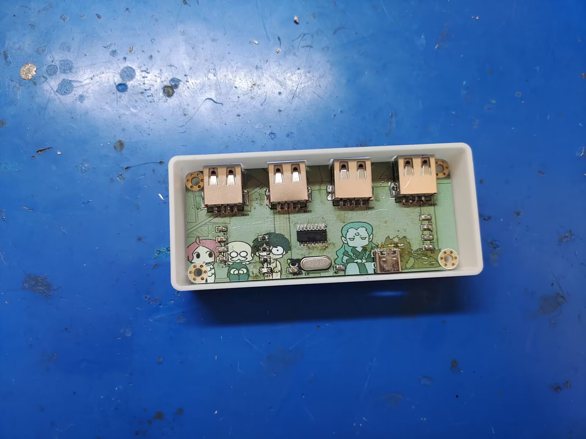

USB扩展坞
基于SL2.1A设计的一拖四扩展坞
由TpyeC口输入,四个USB母座输出
并带有一个LED电源指示灯

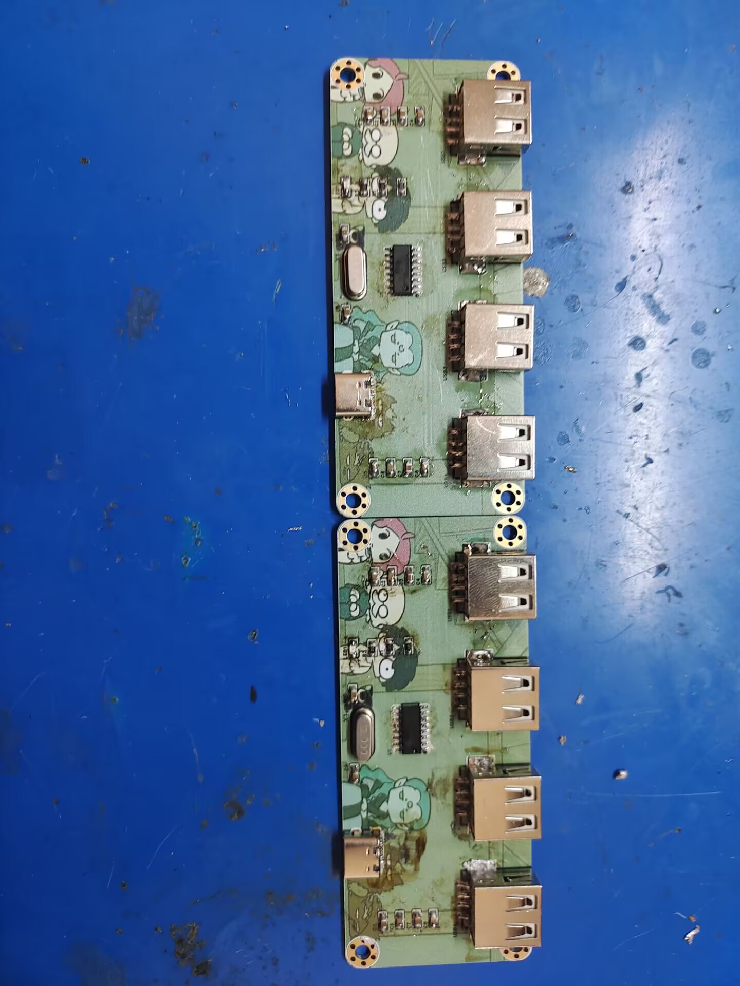

PCB使用彩色丝印,更加美观。
并设计了两款PCB,一款使用TypeC输入,一款使用USB-A公头输入,满足大部分需求。
下面是实物图:

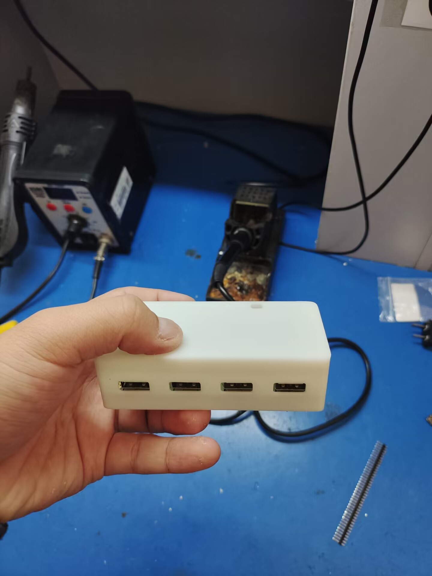

带有3D外壳的实物图:

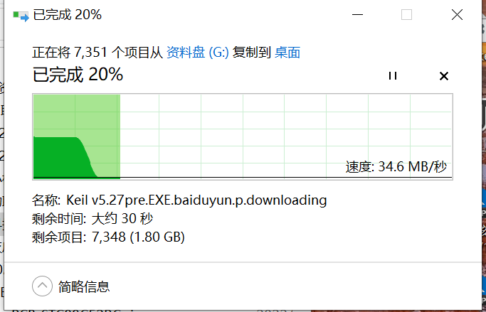

下面是U盘读取文件速率:
速率可达到30M/S
第二版PCB未到货,到货进行测试。
