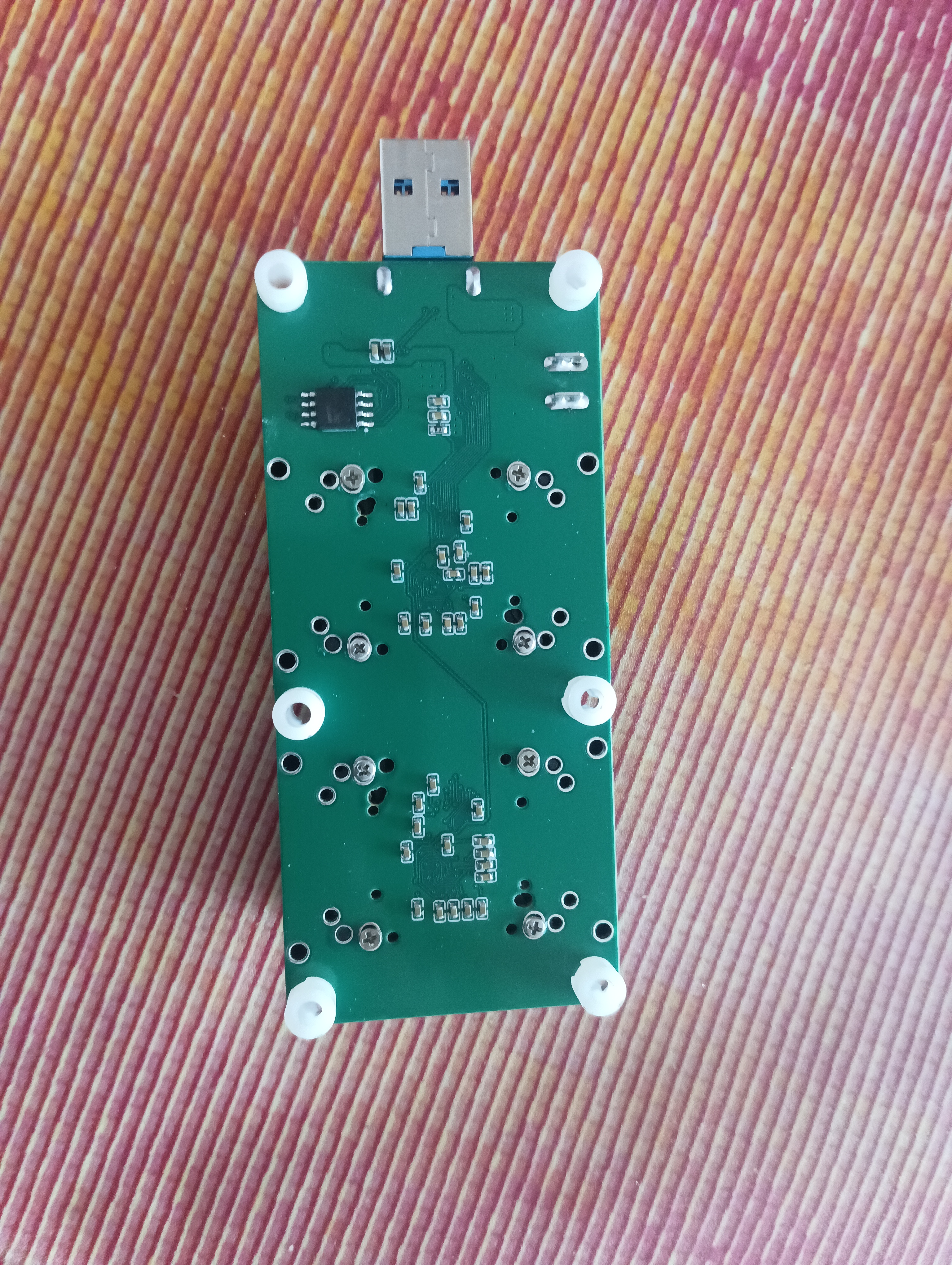

NS1081芯片内部集成了5V转1.2V 高效率DCDC电路,5V转3.3V和1.8V LDO电路,采用48 pin 6x6 QFN封装,成本结构上也极具有竞争力。同时,为了支持入门级USB 3.0 U盘应用, 瑞发科半导体还推出了单通道主控芯片NS1081S,使用单贴eMMC做成中端USB 3.0 U盘,并且NS1081S可以与NS1081共板共模,降低了客户的库存风险和成本。作为NS1081读卡器功能的简化版本主控NS1081C,是针对市场上需求量最大的双卡单盘符/单卡单盘符功能而特别优化的一颗芯片,响应了市场需求的同时也帮制造商节省了成本。
此方案基于NS1081开发,配置了防反接二极管,独立供电,电源开关,自恢复保险,VCCQ供电独立引出,支持BGA153/BGA169/BGA221/BGA162/BGA186焊盘,用于对NS1081主控的开发调试,研究IO总线等。
正常通电‘
不更新固件就是2.0
更新固件OK
3.0
单帖的速度还可以。
随便找了两个芯片组合,所以对速度有影响,读取速度还不错!
