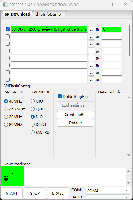

软件部分使用vscode + RT-thread MicroPython进行调试的
micropython固件可以从micropython官网下载:[micropython固件](https://micropython.org/download/ESP32_GENERIC_S3/)
建议下载最新的Preview builds的.bin格式,不然可能遇到奇奇怪怪的问题
烧录工具可以使用乐鑫官方的flash下载工具:[flash下载工具](https://www.espressif.com.cn/zh-hans/support/download/other-tools)

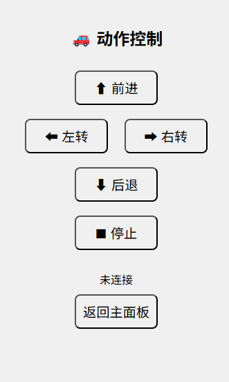

因为手头刚好有个服务器,控制方案使用的mqtt协议,如需复刻请自行修改umqtt.py部分代码
另:因为浏览器原生不支持传统 MQTT 的 TCP 连接(比如 1883 端口),只能用 WebSocket 来通信,所以如果客户端想用浏览器来收发信息需要服务器同时配置两个端口。
