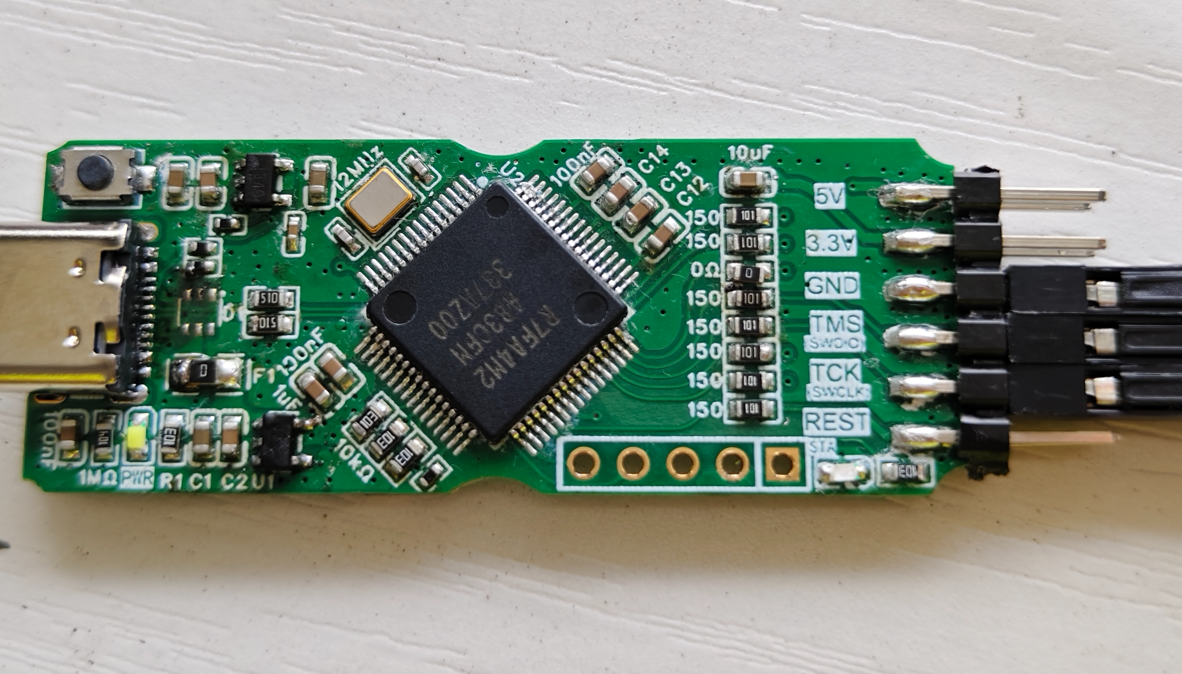

复刻了OB-RA4M2_V1.5_2024-12-31 - 立创开源硬件平台 ,修改了部分电路:
1、Type-C增加2个5.1K下拉电阻,可以使用C-C数据线。
2、输出3.3V和芯片3.3V独立开,同时带关断按钮,按下则关断3.3V和5V输出
3、增加芯片复位按钮。
4、增加5V输出引脚。
5、附件的固件固定了SN:20241024
