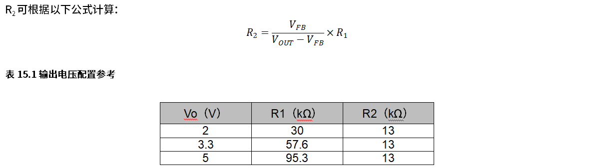

LGS5116B输出电流可通过外置电阻分压器调节输出电压的大小。建议的输出电阻取值见下表。
分压网络由RG和RF组成,请保证RG小于等于100K。转换器通过保持FB引脚上的电压等于内部参考电压VREF 来调节输出电压。
一旦选择RG则可根据VFB选择RF的值,VFB典型值是0.6V:

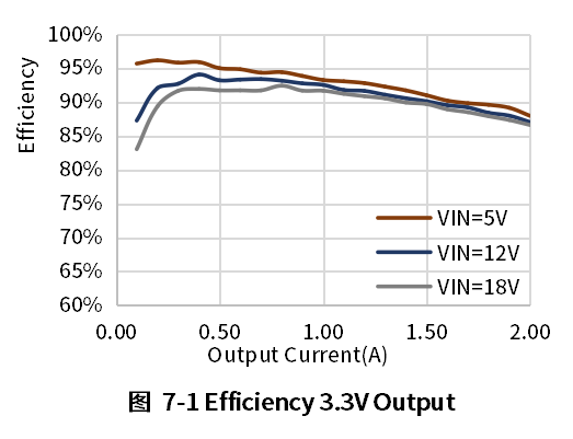

于是我对 LGS5116B 的一些功能和参数进行测试:
测试条件:   VIN:  12V            VOUT: 2V;         Io:  2A
测试条件:   VIN:  12V            VOUT: 3.3V;      Io:  2A
测试环境:   温度 24℃ 相对湿度57%

实测数据:
输出电压(V)
输入电压(V)
输出电流(A)
效率(%)
12
80
3.3
12
86
12
91

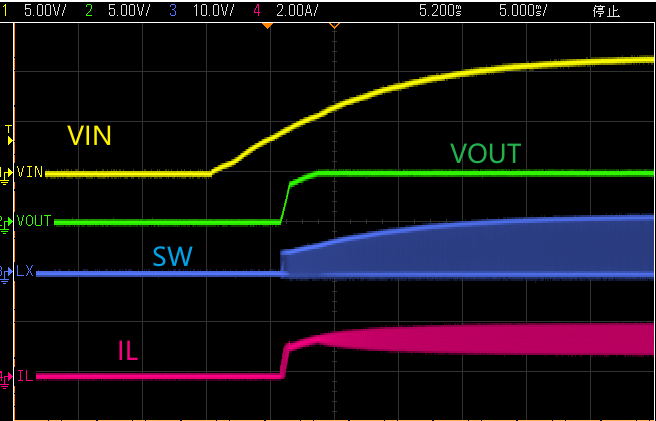

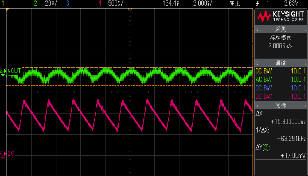

实测的一些波形:
CCM模式下,输入:12V,输出:5V,  输出电流:1A (纹波的测试) CCM模式下,输入:12V,输出:5V,  输出电流:1A(开机波形)
VIN:12V,  VOUT:3.3V  的效率图
总体结论:芯片整体性能不错,正常使用完全没有问题;
