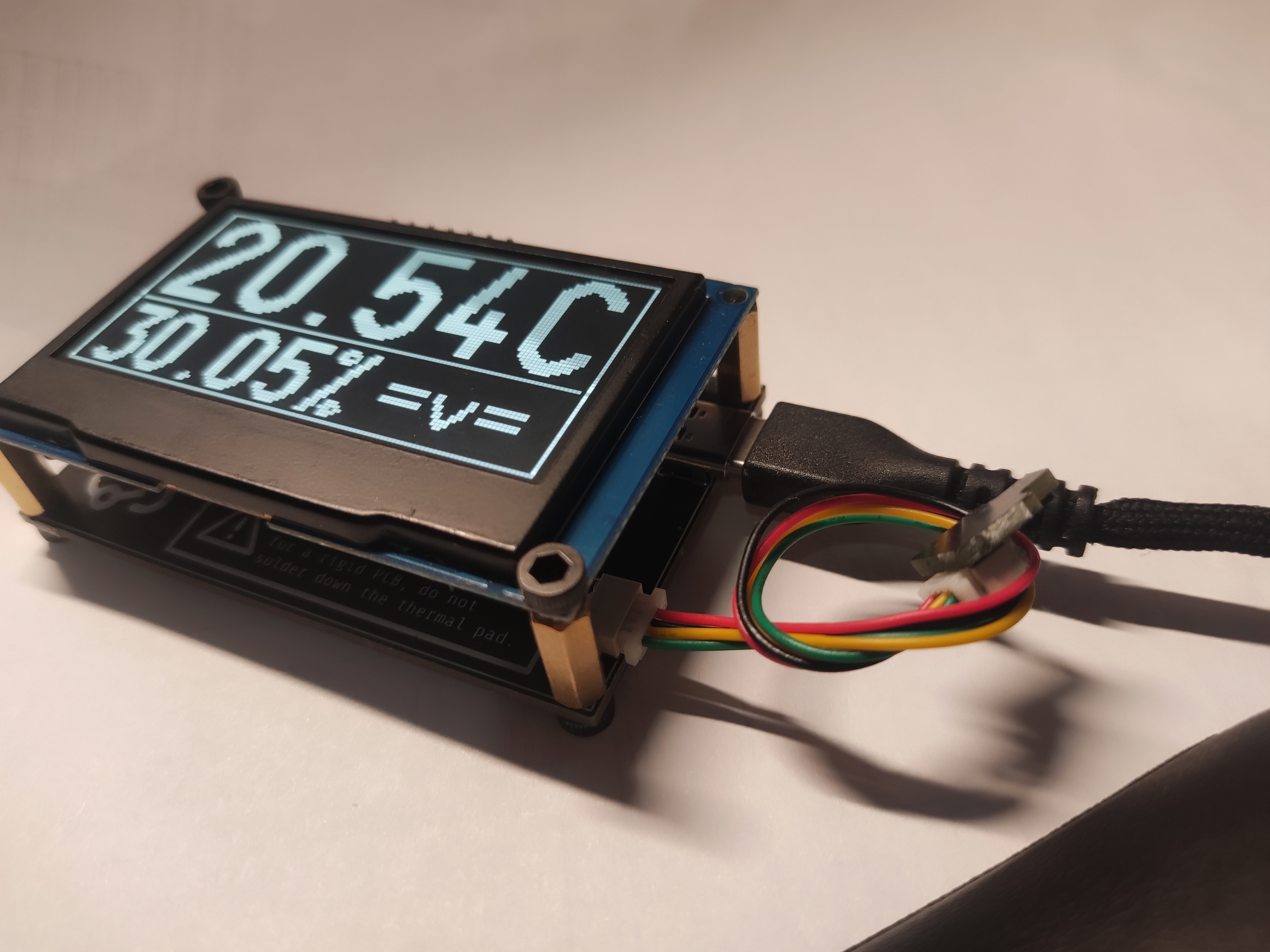

温度计采用STM32G070芯片、TMP117温度传感器、AHT20湿度传感器,OLED显示屏为2.45英寸,基于STM32IDE环境开发,项目源代码由X.A.C.T编写,源代码与bin文件,均在附件中下载
TMP117 是一款高精度数字温度传感器。它旨在满足对医用电子温度计的 ASTM E1112 和 ISO 80601 要求。TMP117 可提供 16 位温度结果,具有 0.0078°C 的分辨率,且无需校准即可在 -20°C 到 50°C 的温度范围内实现高达 ±0.1°C 的精度。
AHT20,新一代温湿度传感器在尺寸与智能方面建立了新的标准:它嵌入了适于回流焊的双列扁平无引脚SMD 封装,底面 3 x 3mm ,高度1.0mm。传感器输出经过标定的数字信号,标准 I2C 格式。AHT20 配有一个全新设计的 ASIC专用芯片、一个经过改进的MEMS半导体电容式湿度传感元件
湿度传感器刷新为3Hz
温度传感器刷新为1Hz

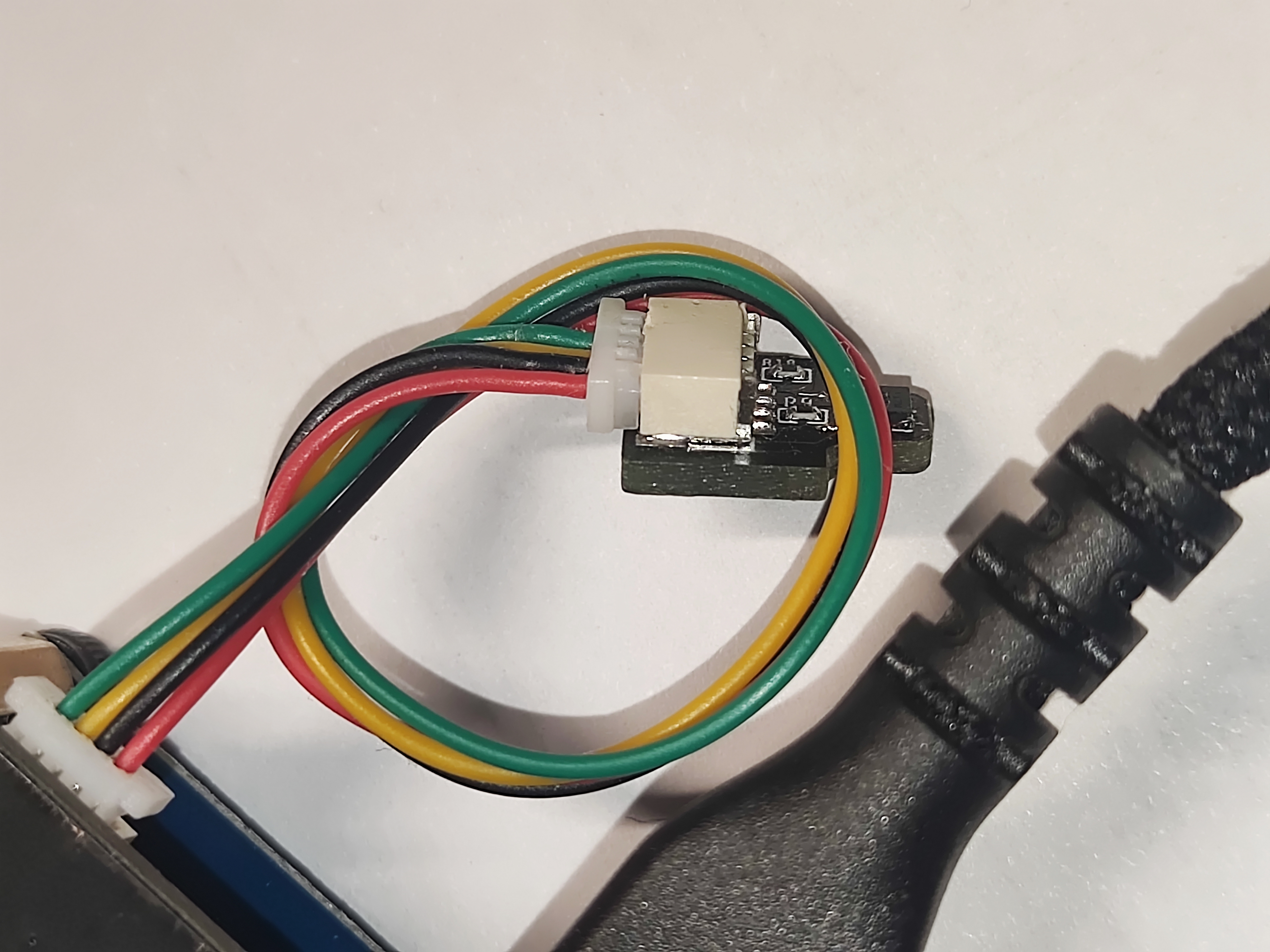

传感器采用单独的小板连接至外部,以防止 OLED 屏幕的发热对测量结果产生影响。

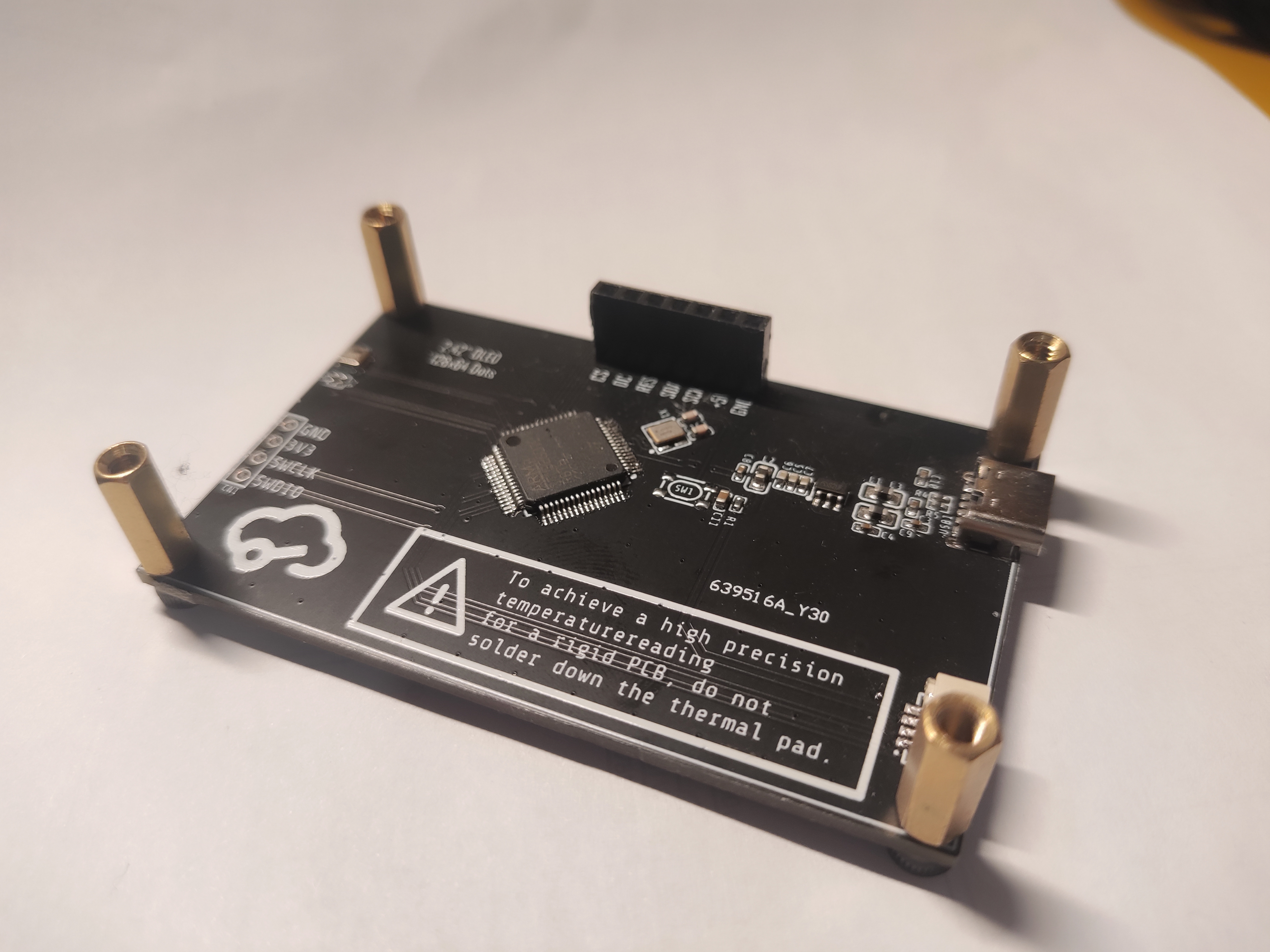

焊接时请注意,传感器请勿焊接热焊盘
4颗螺柱规格为3M高6mm
部分元器件系0402封装,有一定焊接门槛。

温度传感器的数据线为SH1.0 4P反向双头
