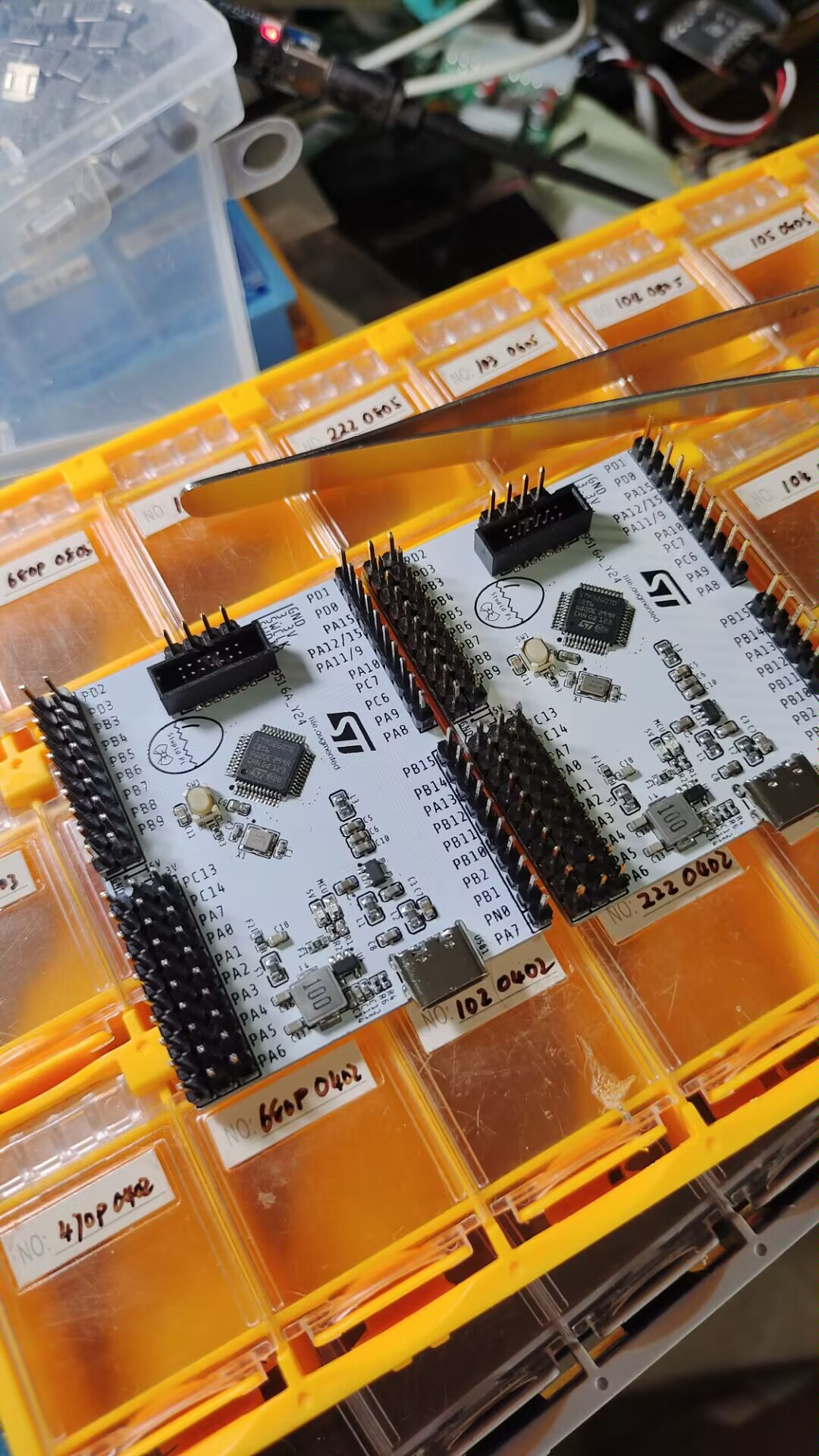

  • 实物图
    关于
  • 板载3.3V输出使用了SY8089AAAC作为3.3V输出 5V 则是直连USB 使用时请小心 请勿短路导致USB接口损坏
  • 项目已完成验证 后续将会上传列程

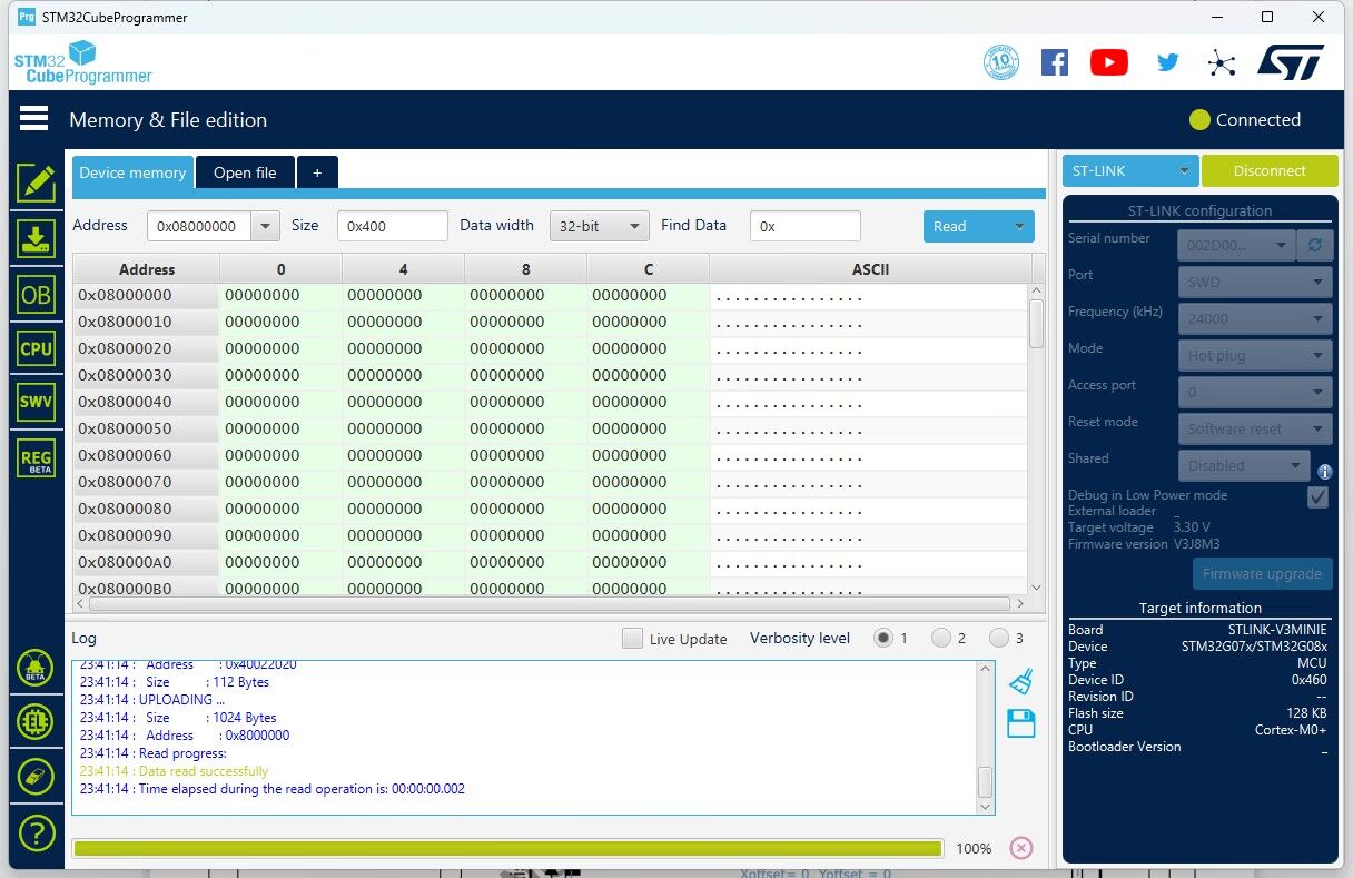

  • 板载 USB type-c仅做供电使用 尚未增加串口调试 仅可使用SWD调试
  • 其实我个人认为使用STLINK调试更为方便,故没有增加USB串口

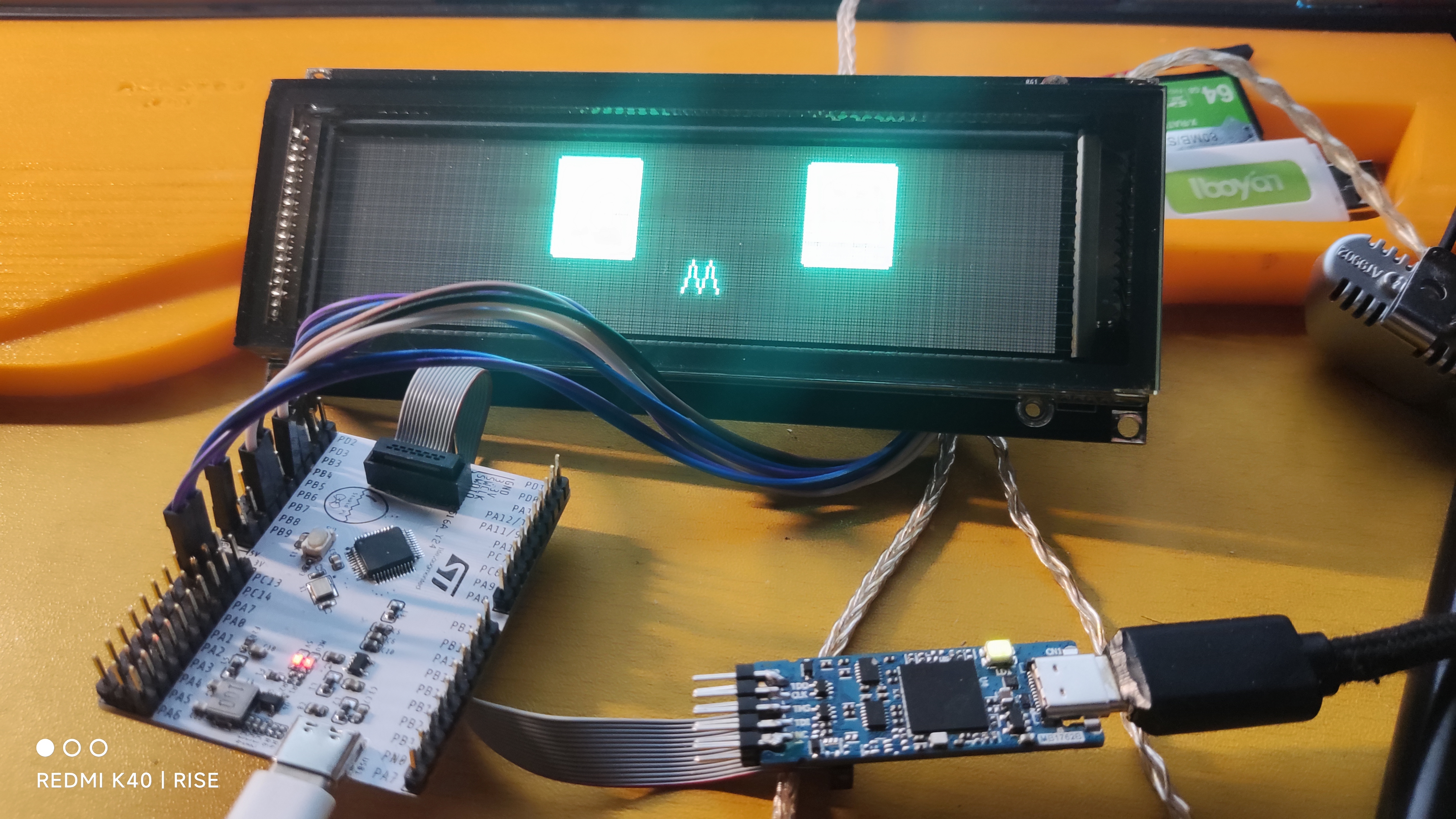

  • 示例1
  • EVG253X63-300UA显示模组眨眼动画例子 工程包名称EPC-INBM32VL200CA_FirmWare

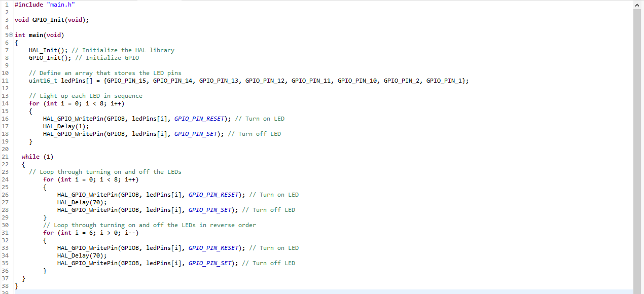

  • 示例2 循环闪烁LED(LED Blink for loop aka The Knight Rider)
  • 附件包LED Blink for loop
