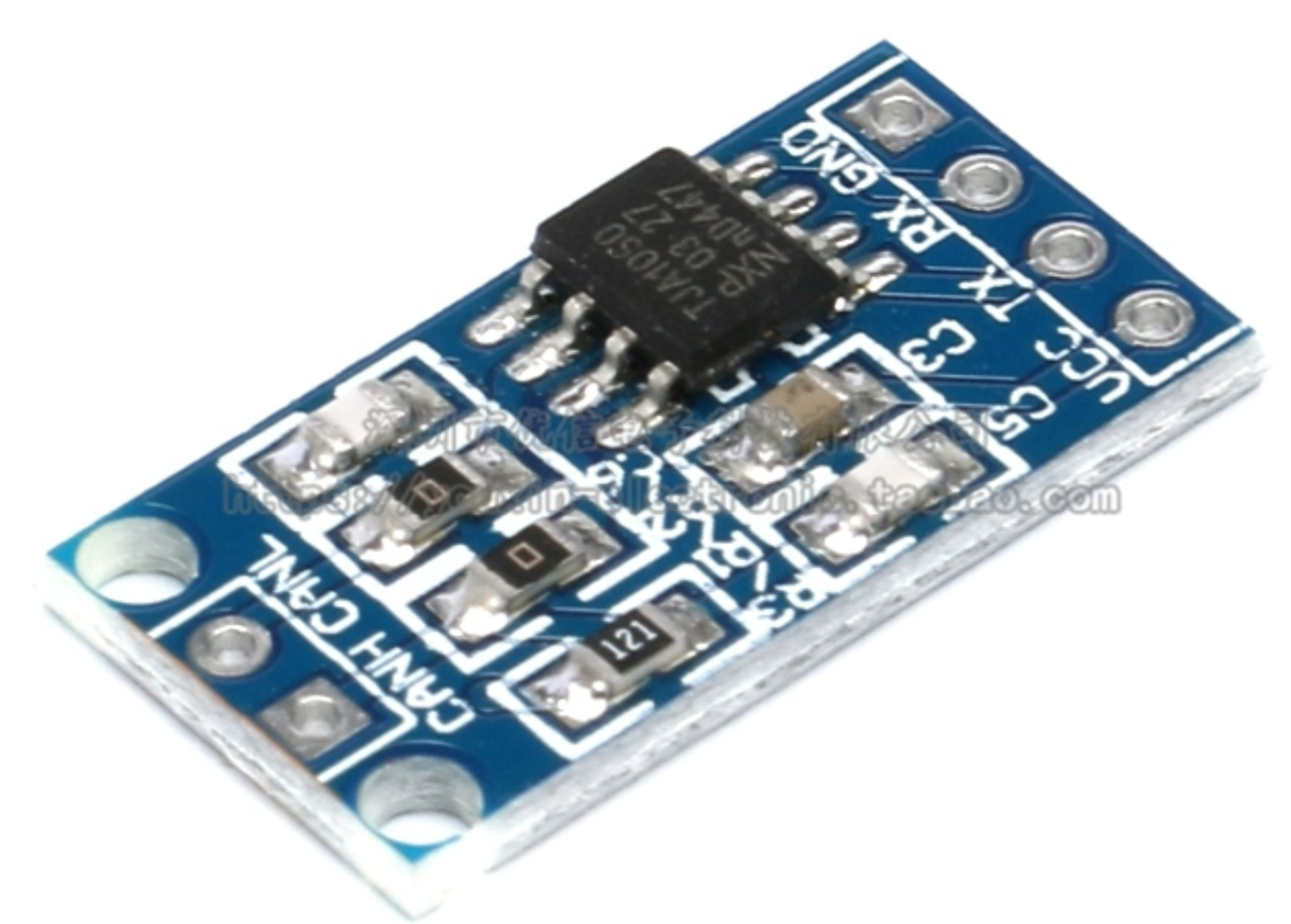

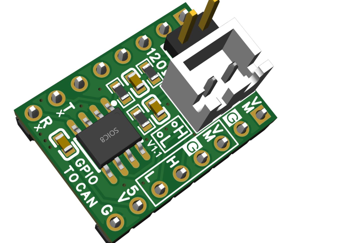

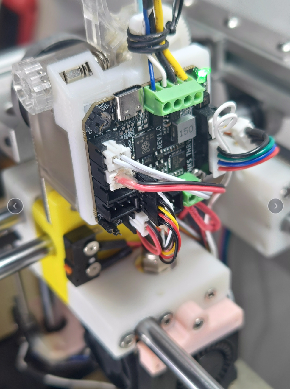

芯片使用 TJA1050,插在3D打印机主板驱动插槽上,转换出H/L信号之后之后就可以用来接can协议的打印头工具板了
简介:芯片使用 TJA1050,插在3D打印机主板驱动插槽上,转换出H/L信号之后之后就可以用来接can协议的打印头工具板了
创建时间:2023-09-16 16:38:42更新时间:2023-10-17 16:06:56
视频链接:https://www.bilibili.com/video/BV1jz4y1F7ef/
TJA1050部分可以买一块开发板,直接搬板,
然后再买排针和2P的2.54插座就好了;
注意这款芯片供电是5V的,要先确认你的主板VDD是否有3.3V/5V的跳线帽可以选择,
或者自行改用3.3v的芯片

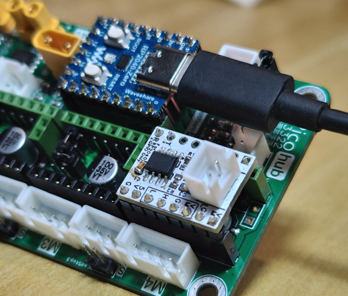

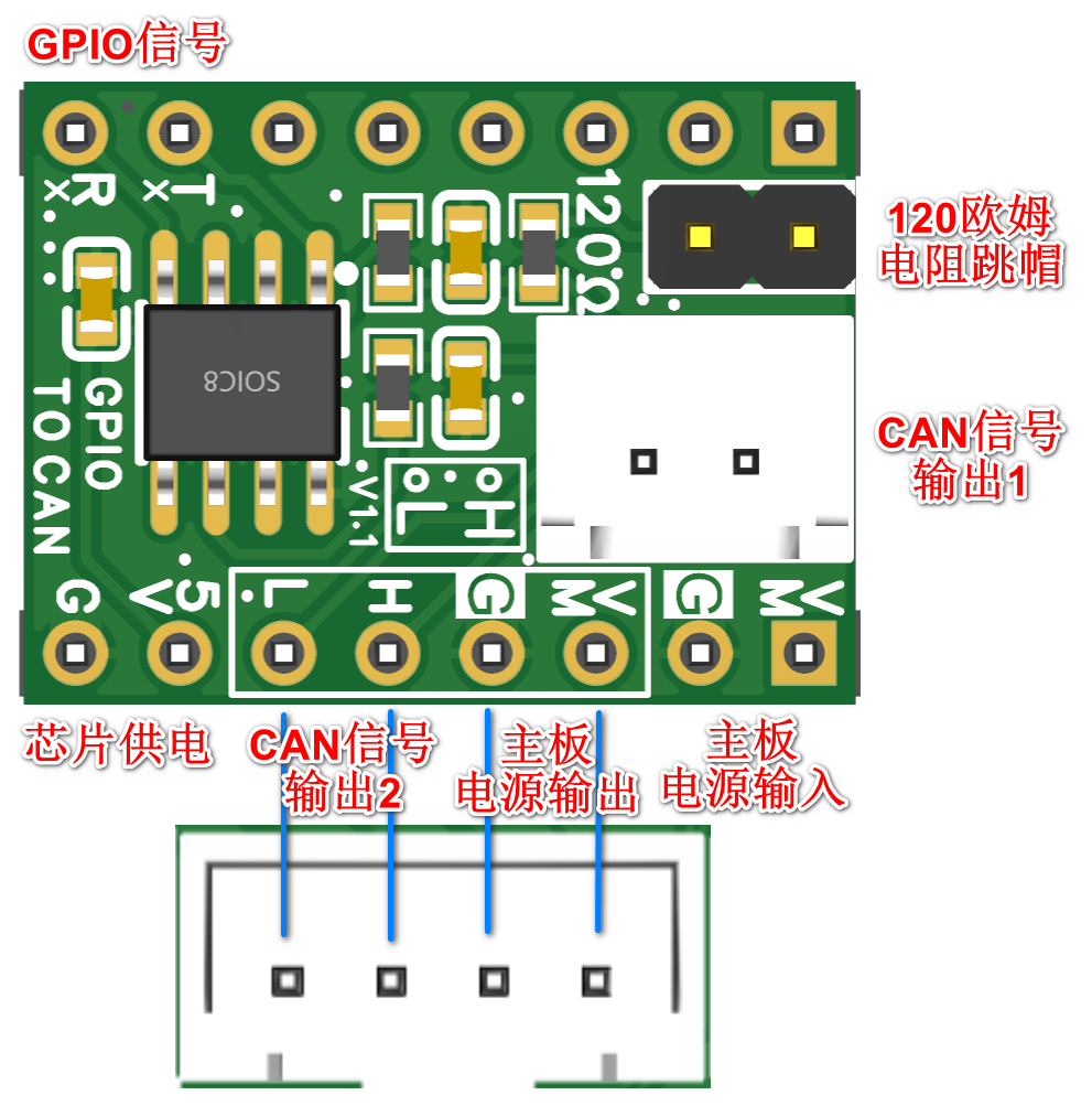

CAN信号输出部分有两个地方,
一个是板上的2.5插槽,建议CAN信号输出1,
另一个是主板上的4P-2.5的插槽的其中2个,另外2个可以用来走小电流,可以方便的用4线2.5插头

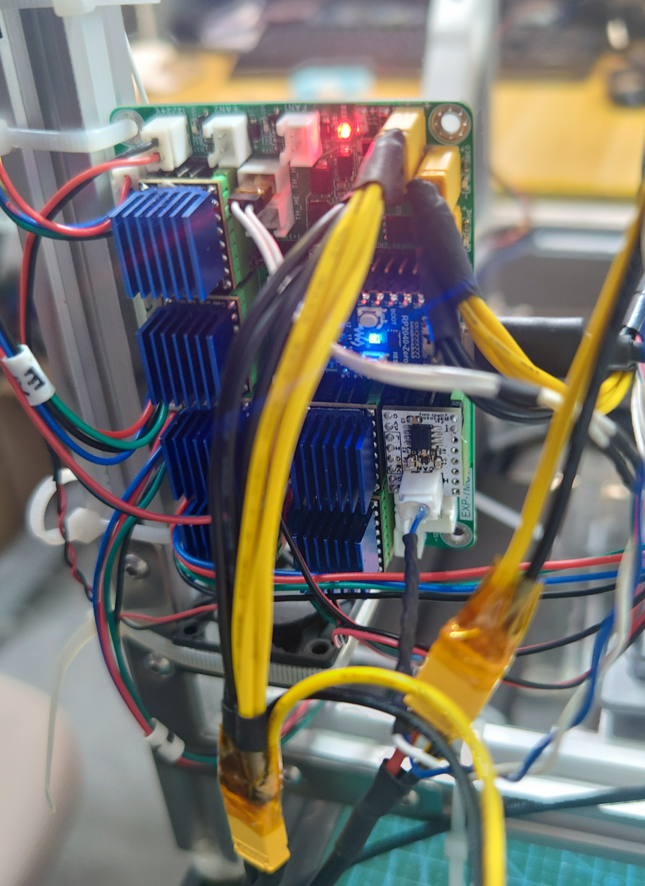

目前插在自制的RP2040主板上,连接某家的42工具板测试稳定,
打印了飙了几个方块,几个小模型,然后待机到3天,没有掉线,

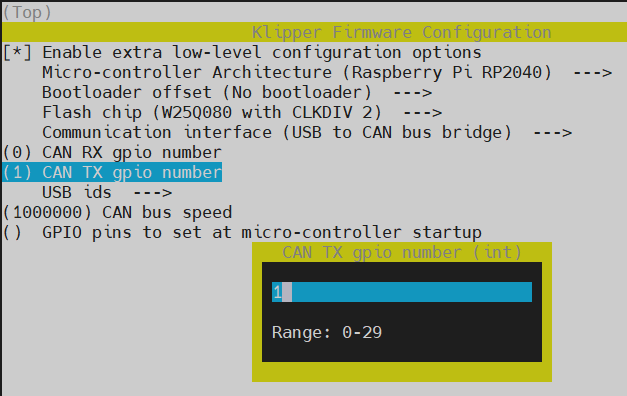

!!!注意!!!目前我只知道RP2040的都是GPIO,
所以在klipper的编译固件界面可以选任意引脚(插哪个io就选哪个IO),
其它芯片的主板暂时未作测试。
个人觉得can调试入门还是挺难的,不建议没有基础的萌新折腾。
