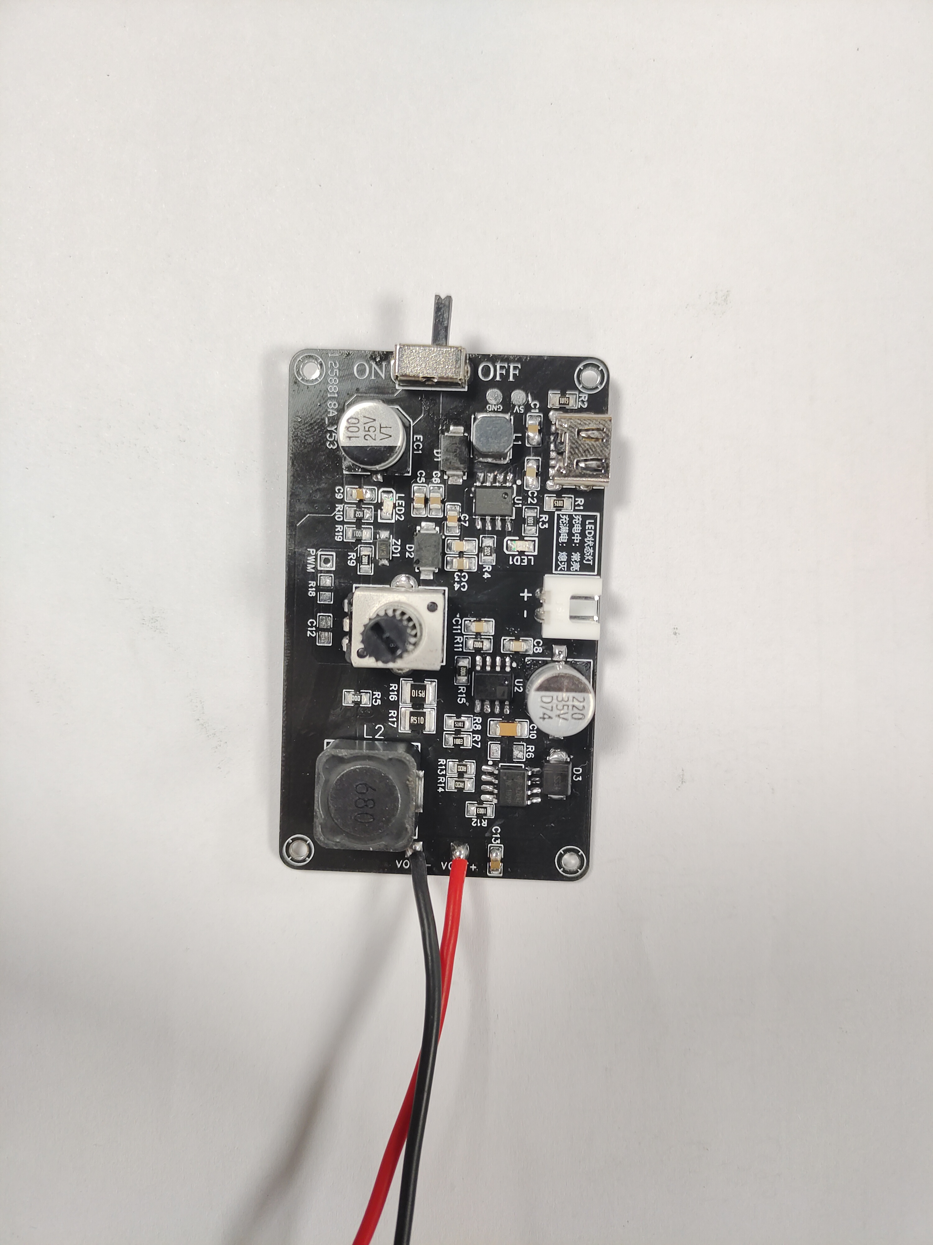

方案使用了CS5090EA,FP7209电路;
1.这是一款LED/直流电机驱动模块,恒流输出,同时带充电功能(支持边充边放)。
2.方案使用BOOST升压电路,进行7.4V锂电池输入升压放电,默认输出可接9 to 14V负载,支持调光、调速功能。
参数可改,通过改变原理图中的部分参数,可以输出更高电压、电流;也可以使用单节锂电池进行放电(需改参数,同时不支持充电)。

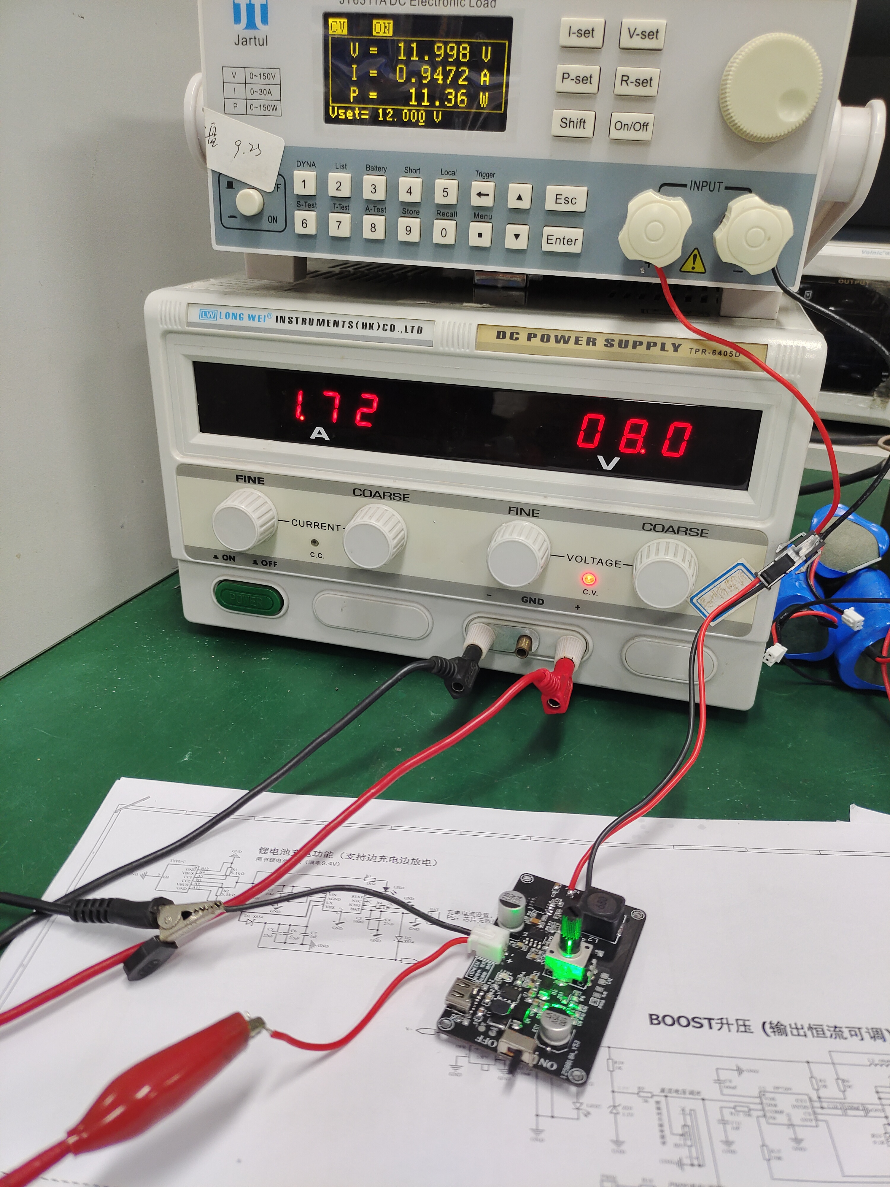

实测1(输出12V,满载):

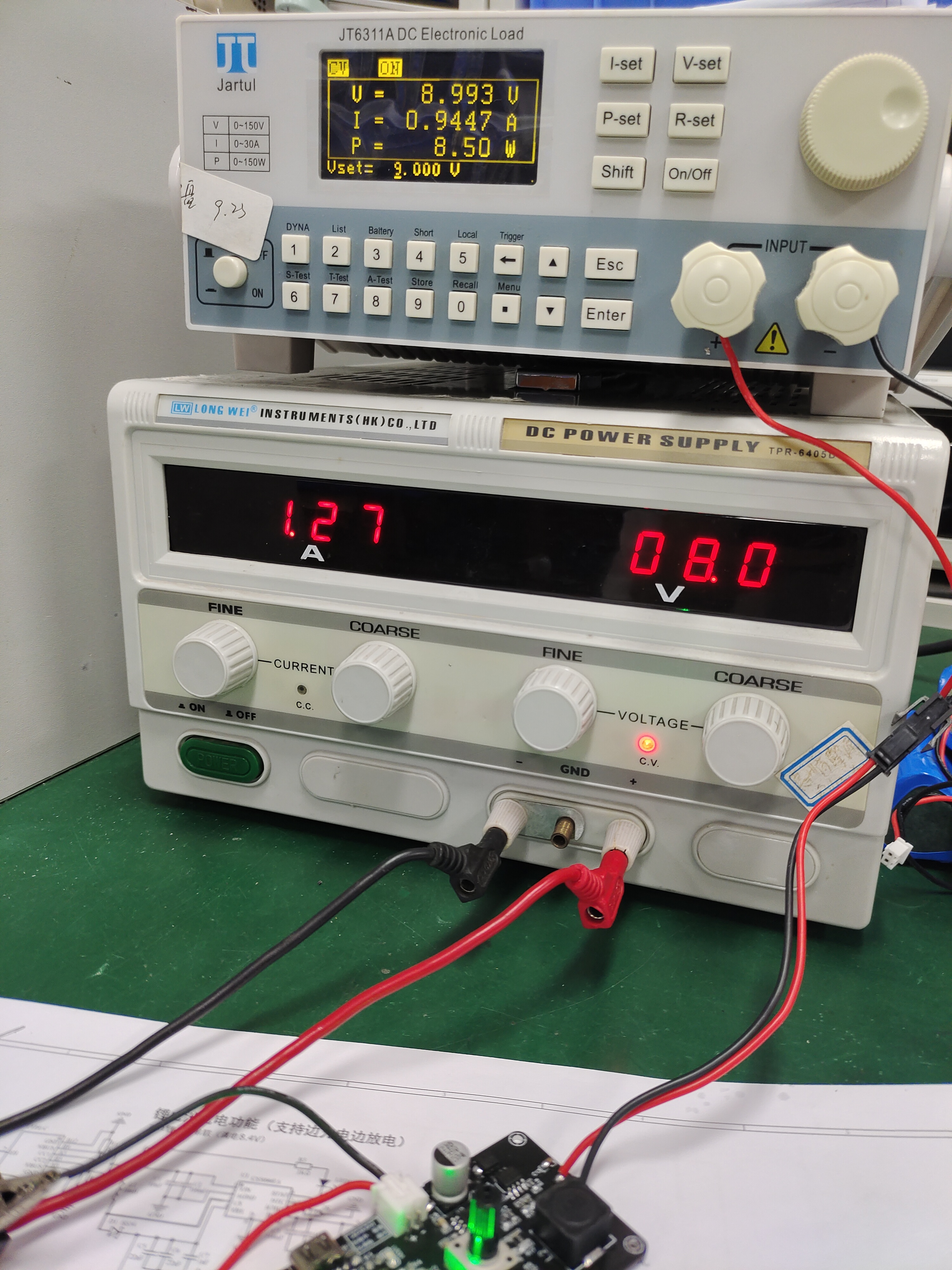

实测2(输出9V,满载):

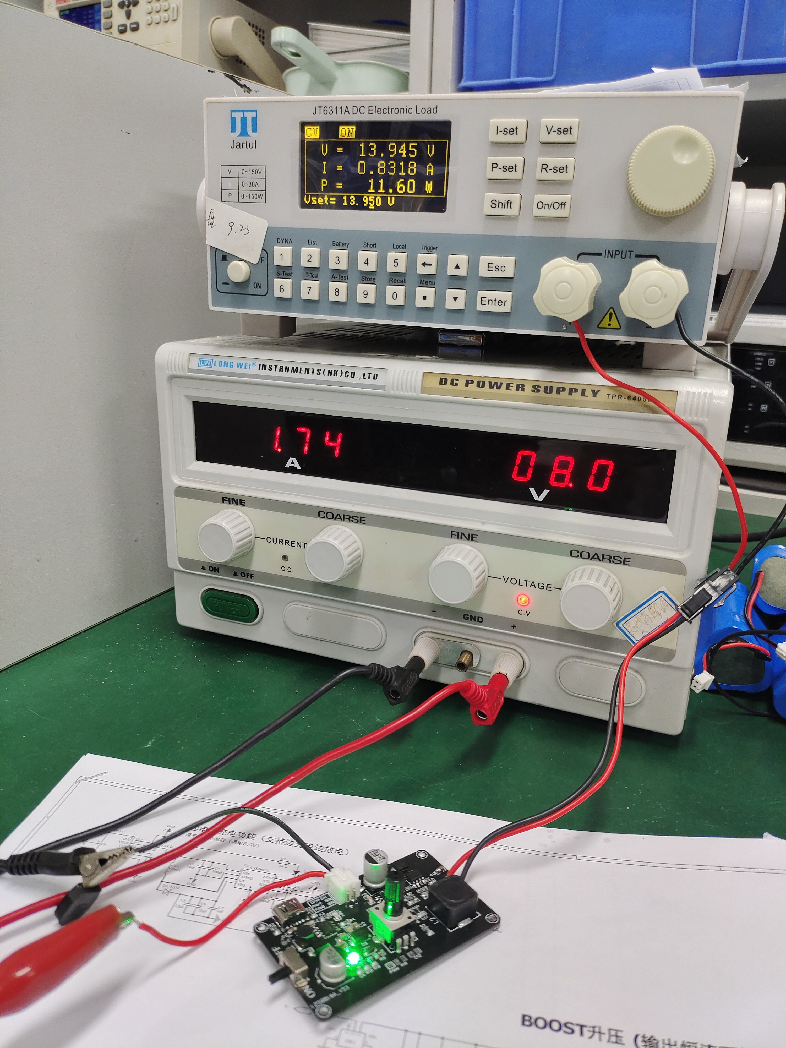

实测3(输出13.95V,满载):
元器件温度良好,发热低。

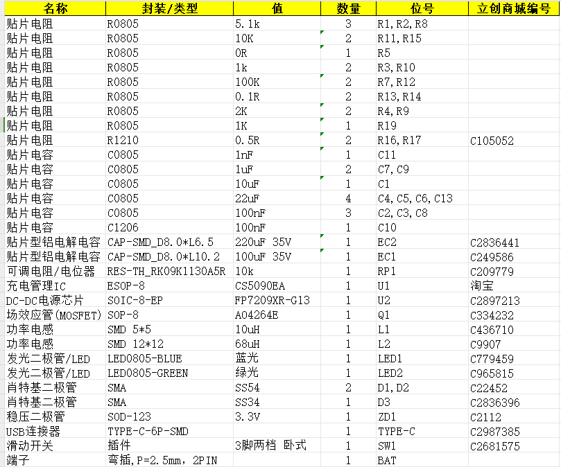

BOM表:
