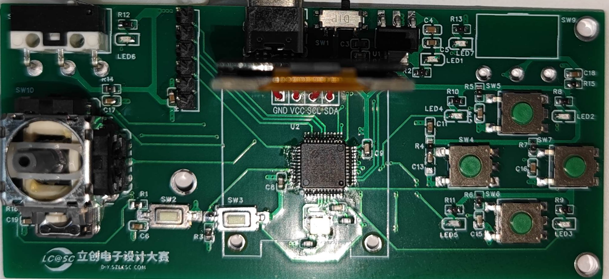

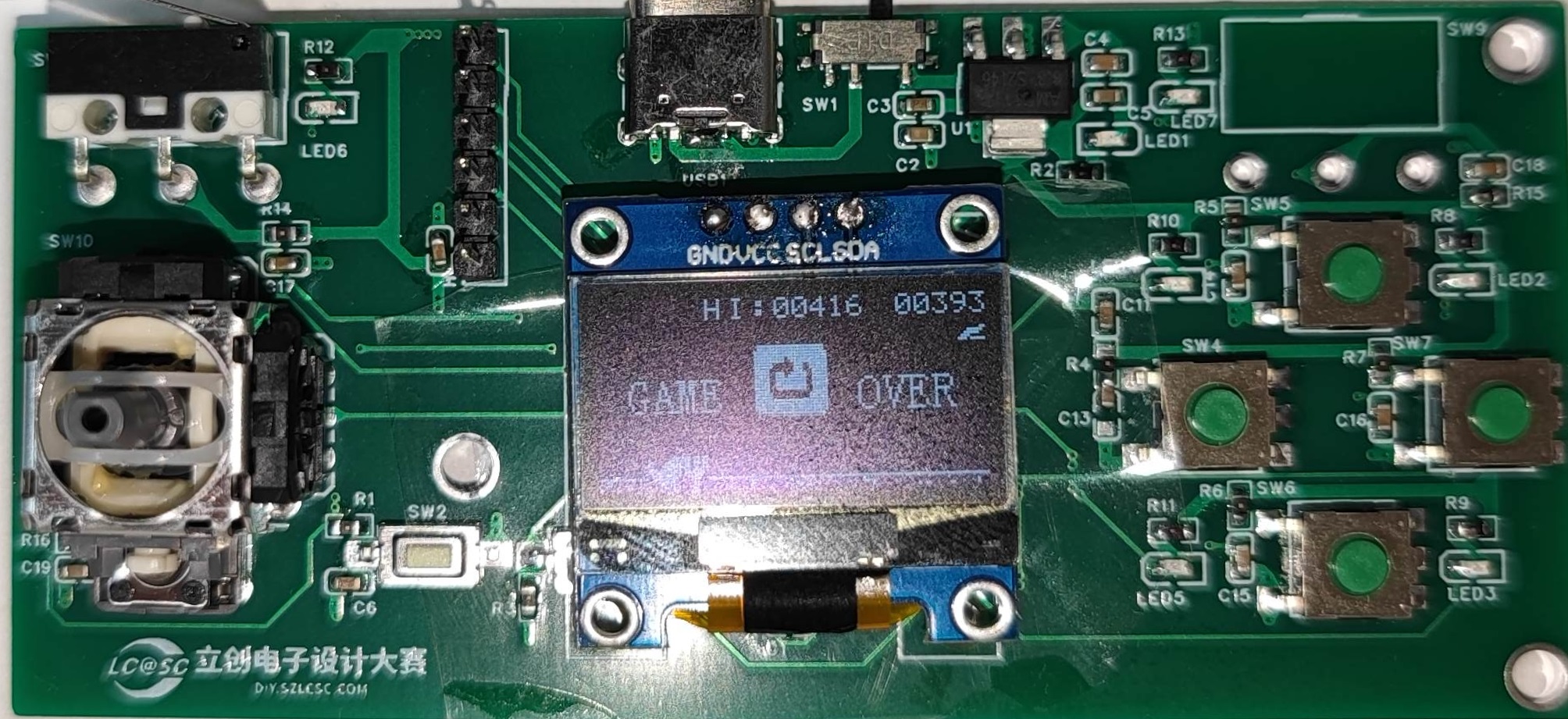

 1、项目功能介绍(Chrome小恐龙掌机)
基于N32G430系列MCU为主控,实现小恐龙游戏,按键和手柄摇杆操作。Chrome小恐龙掌机,N32G430系列MCU是国民技术开发的低功耗 MCU 芯片,采用国民技术N32G430C8L7为主控,AD采集摇杆电位器,GPIO口检测按键低电平。经过程序处理输出OLED显示。
2、项目属性
嘉立创暑期训练营2022
3、开源协议

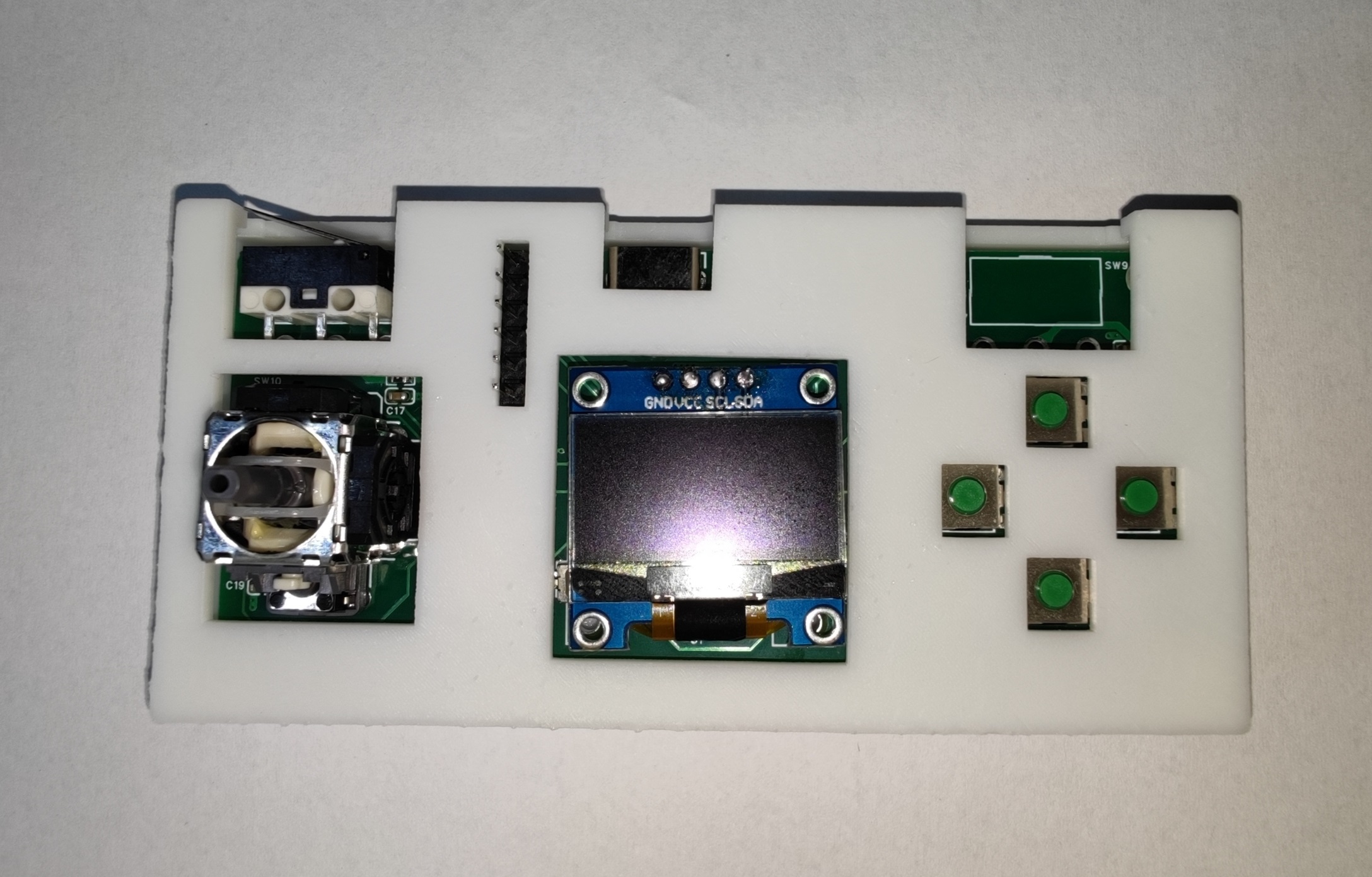

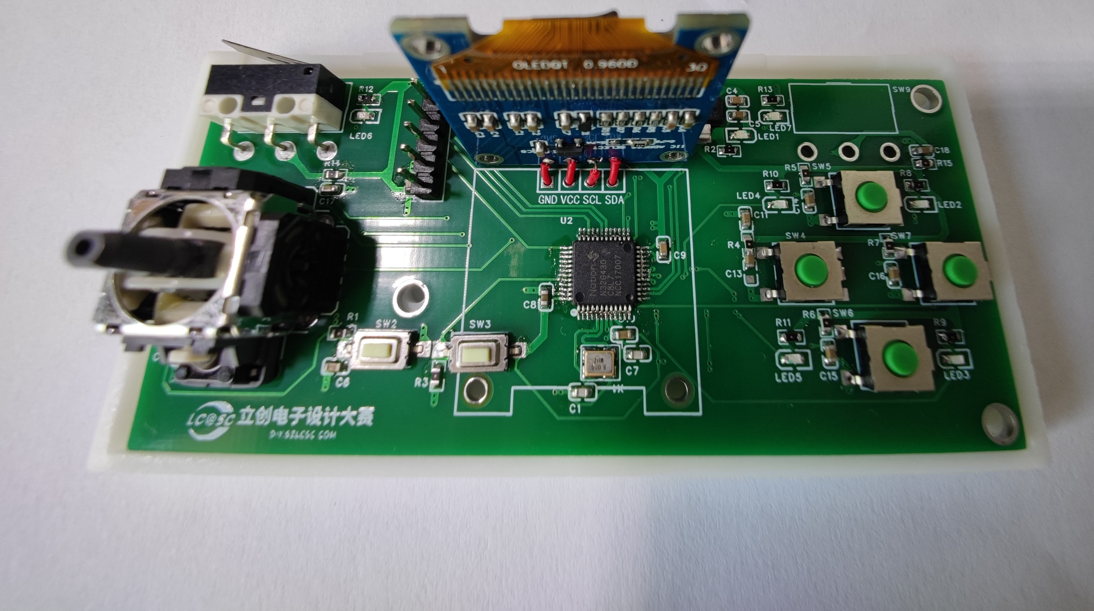

*4、硬件部分
基于N32G430系列MCU为主控,用了阿尔卑斯按键和摇杆(XBOX同款),追求手柄按键手感。Type-接口供电。按键增加了硬件消抖。
*5、软件部分
基于国民技术官网N32G430系列软件开发套件二次开发
*6、BOM清单
如下表单
*7、大赛LOGO验证
PCB左下角
* 8、演示您的项目并录制成视频上传
如下
