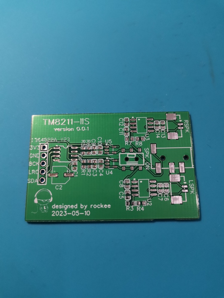

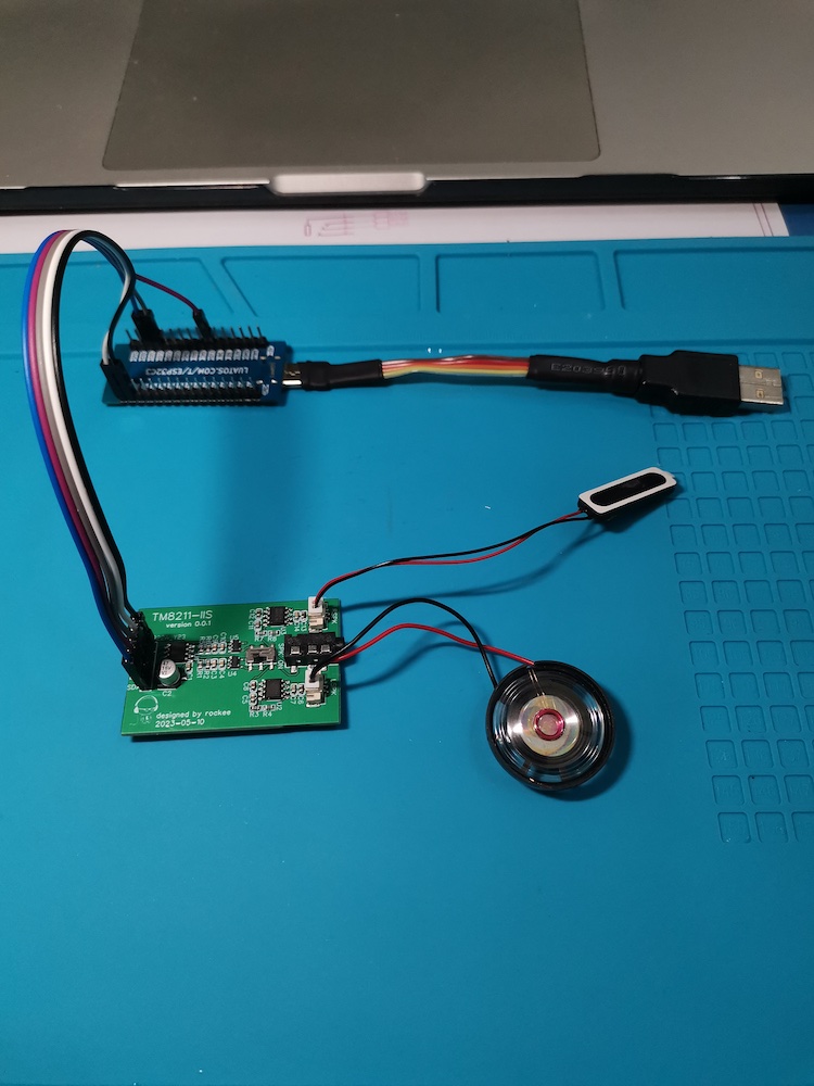

简介:
   X宝上的I2S解码板大多基于PCM51XX系列,价格在15以上,而且接线麻烦,还需要将xmt设置为高电平。而TM8211解码IC不到1元,这款解码板元器件成本在3-4元左右。适合于ESP32系列开发板的双声道解码板,而且在板上集成了双路FM8002D的功放电路,通过开关键,可以直推2个1-2W的小喇叭。当然也可以不焊接功放电路,直接使用音频线,接入板上设计的3.5mm的音频接口,用音响播放。
更新日志:
    2023-5-10,设计打样,第一个版本
立创的PCB
焊接好的板子
