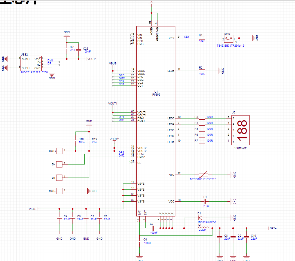

六、硬件电路组成
(1)USBA接口
(2)Type-C接口
(3)LIGHTNING供电
(4)锂电池保护
(5)主控电路
七、程序流程图

(1):电池容量可根据个人需求选择,但需要注意需要更换主板上的匹配电阻:如下图所示:
(2):电池目前使用的型号是21700,尺寸是符合外壳要求的,其他尺寸的电池请注意电池电压和尺寸。
(3):IP5356型号需要使用数码管专用的型号:IP5356-188-BZ,注意不要买错,相关购买链接在BOM清单里。
