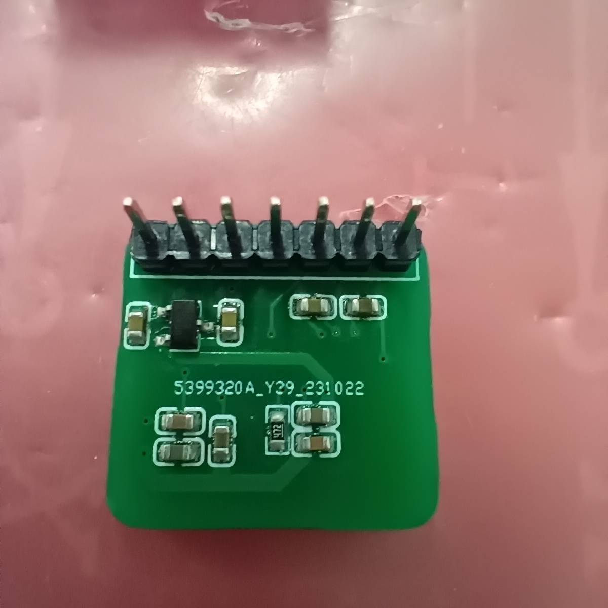

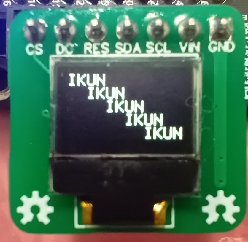

使用的时候,可以在0.96寸oled的基础上,给行列坐标+上一个偏移量就行,0.96寸的oled和0.42寸是在同一个屏幕上的,0.42寸相当于0.96寸的一部分区域,所以要使用0.96寸的驱动程序来驱动0.42寸,最简单的办法就是把坐标偏移加上就好。排针顺序和淘宝上卖的相反,没有统一,注意排针顺序和大伙平时买的相反诶,暂时不改了。
正面
背面
