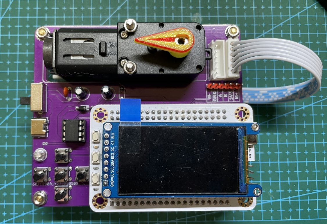

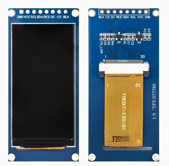

本项目设计了一款专业的 PID 控制训练平台,通过 立创天猛星 开发板作为主控实现高精度电机转速 PID 控制,搭配1.9寸 TFT ST7789 SPI 多彩显示屏实时可视化控制过程。系统集成 5 个功能按键,支持参数实时调整、控制模式切换,彩屏显示效果立竿见影,当即反馈,为PID控制学习提供理想的硬件实操设备。
项目主要内容如下:
开发板:LCKFB-TMX-MSPM0G3507 (商城编号 C42378531)
电机驱动芯片:BDR6126D(商城编号 C7424658

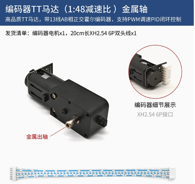

电机:带编码器的减速电机,具体为1:48减速比编码电机(电机轴转48圈,带动外部驱动轴转1圈)
屏幕:1.9寸 ST7789 SPI 屏幕(淘宝)
按键:常见的4抓直插按键均可
其他内容:见附件BOM表格~

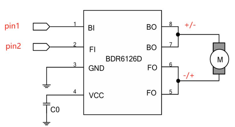

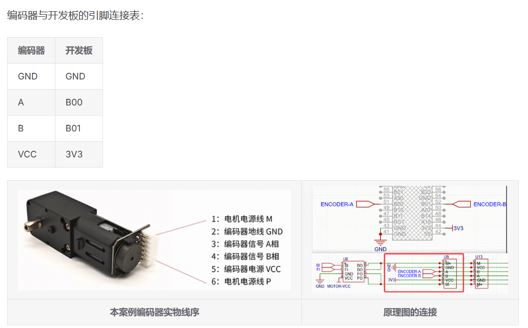

电机如何转动的:电机是2脚的碳刷电机,碳刷电机可以控制的两个内容是电机转向、电机转速。转向控制:也就是两端分别接正负极即可驱动,当正负极反接,电机转向翻转;转速控制:有刷电机的转速与驱动电压有关,额定电压内,电压越高转速越快。具体多快是由电机磁铁强度、线圈匝数等决定的,这些量决定了磁感应强度,磁感应强度受电压控制,因此简而言之是额定电压内,电压升高,电机转速增快。基于此,电机驱动芯片BDR6126D数据手册 通过控制芯片控制输出电机两端正负极以及电压变化改变电机转向,通过pwm来调整电压控制电机转速。下图是芯片原理图,通过BI FI各接一个到mcu的pin上,通过控制这两个高低电平,决定BO、FO的输出电平。

转速是如何识别的该项目的电机编码器使用的是 霍尔编码器。霍尔编码器由码盘和霍尔元件组成。霍尔码盘与电机主轴同轴,码盘上等分的分布有多个磁极,电机转动时,霍尔元件会输出若干个脉冲信号,我们正是利用这些脉冲信号实现电机的测速和电机转向的判断。
    • 当电机转的慢的时候,这个脉冲的输出速度就慢;
    • 当电机转的快的时候,这个脉冲的输出速度就快;
那么我们就可以取固定时间内脉冲数的变化,来确定电机速度。

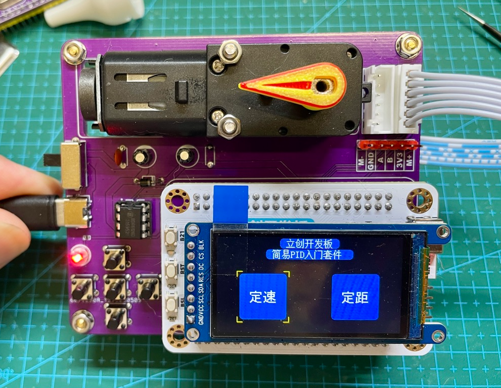

完整的驱动逻辑:
定速:设定速度-->启动-->识别当前速度-->计算pid-->调整pwm输出-->达到设定速度

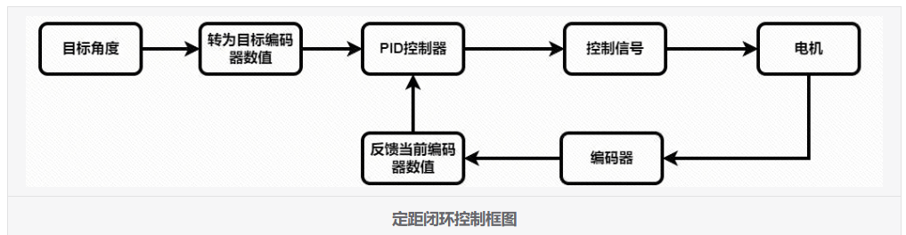

定距电机经过减速器后旋转一圈的编码器脉冲数为 ( 13 x 2 ) x 48 = 1248 (脉冲/转) 又已知转一圈 = 360°,则每一个脉冲的角度为:每脉冲度数 = 360 ➗ 电机旋转一圈的编码器脉冲数,则指定角度的脉冲数为:指定角度的脉冲数 = 目标角度 ➗ 每脉冲度数
因此,定距简而言之:设定角度-->判断正反转-->转为需要编码数据脉冲数-->启动-->pid控制得到的脉冲数-->达到角度。

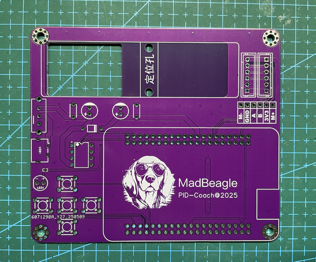

PCB实物图:
    PCB裸板:
    PCB焊接后:

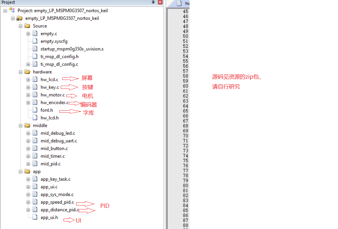

代码结构:

屏幕:金逸晨1.9寸TFT液晶屏ST7789小屏170*320长条屏LCD全视角SPI彩屏-淘宝网
编码减速电机:AB相编码器电机 智能小车 TT马达 码盘测速 两轮自平衡小车竞赛-淘宝网
