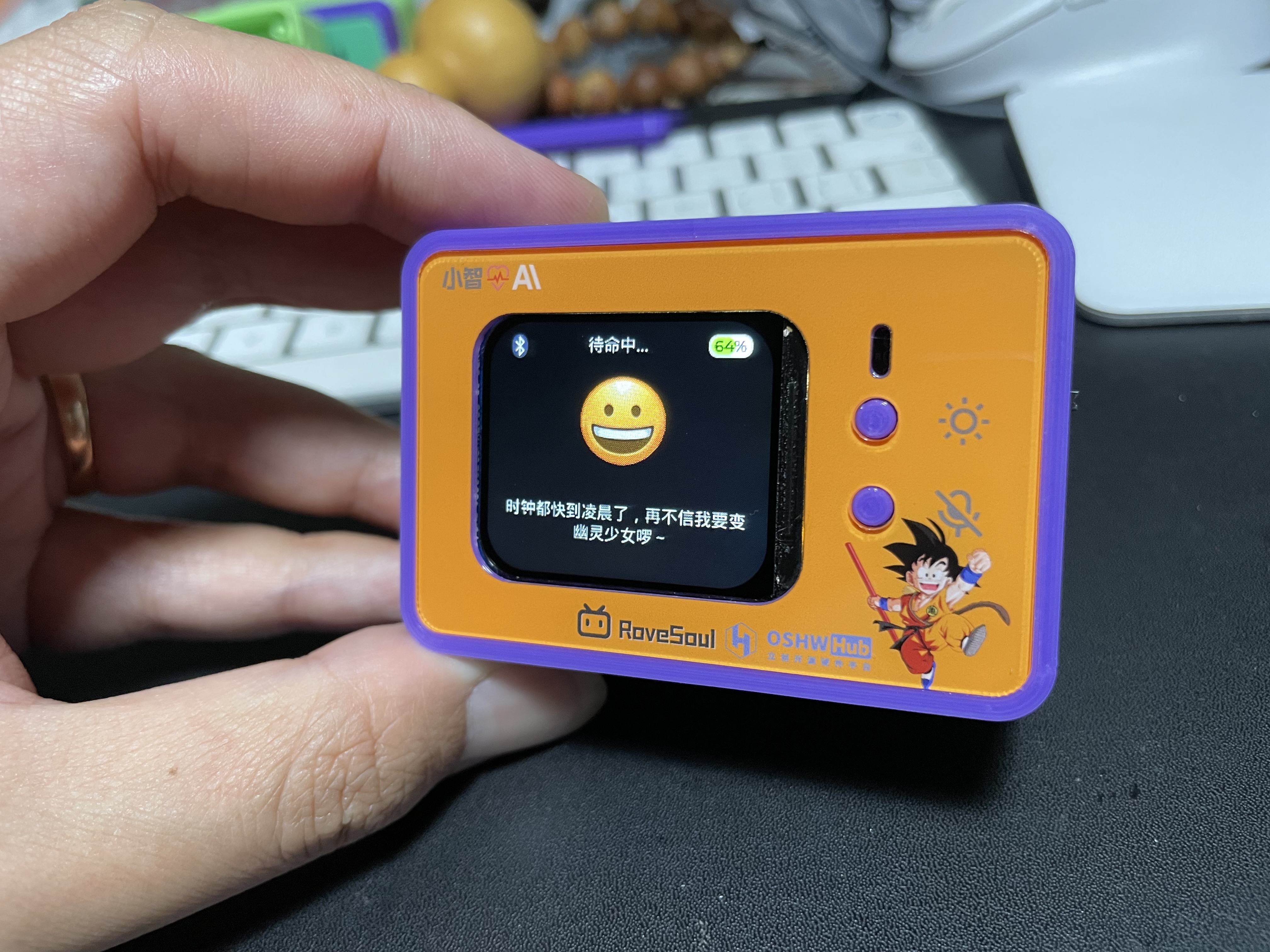

众所周知,小智机器人是一个开源的AI聊天项目,由虾哥开发,具备快速响应的语音对话功能,可以通过PCB设计+3D打印来实现。台妹的语音,聊天无压力。本项目利用SF32LB52模块作为主控,复刻一个小智AI对话机器人。
*2、项目属性
重头搭建一个小智机器人,模块框图如下:通过typeC实现充电+刷写固件,通过锂电池日常供电,2个按钮一个语音一个自定义。外设有屏幕(SPI)、麦克风、喇叭。

效果图,你别说,JLC的3d效果图做的是真不错,与实体成品接近99%,3D外壳设计也比较容易学。外壳我下载后通过第三方建模软件修改,打印,最终成型.
外壳下载地址:外壳下载地址 可打印

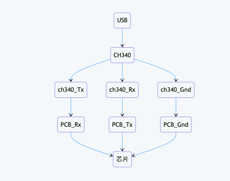

上传编译文件:
  1. 任意ch340的连接器,与pcb接线:
2. 请从附件下载压缩包1.3.2.zip 或者 1.3.1.zip
3. 解压缩后,文件夹里右键,用命令提示符打开
4.粘贴文件夹里txt,记得把comxx的端口改一下,例如com4 com5 com21 之类的
5.命令提示符里粘贴,回车,烧录.
