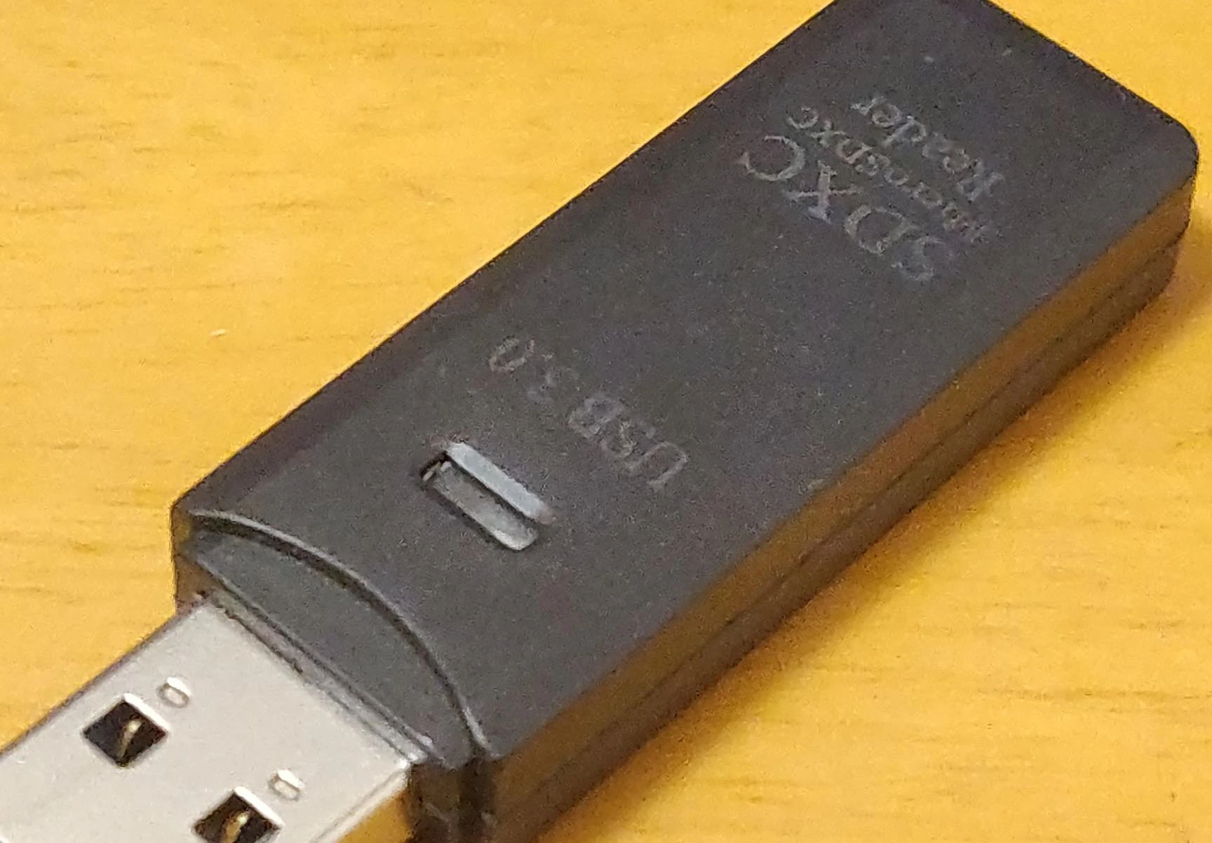

前阵子要用到TF卡,然而手上的读卡器不支持SDHC(大于2G)的内存卡。
遂在淘宝上了随便买了一个最便宜的3.0读卡器。
到货后发现是假3.0的,闪半天灯也刷不出盘符。结果就是白嫖了。

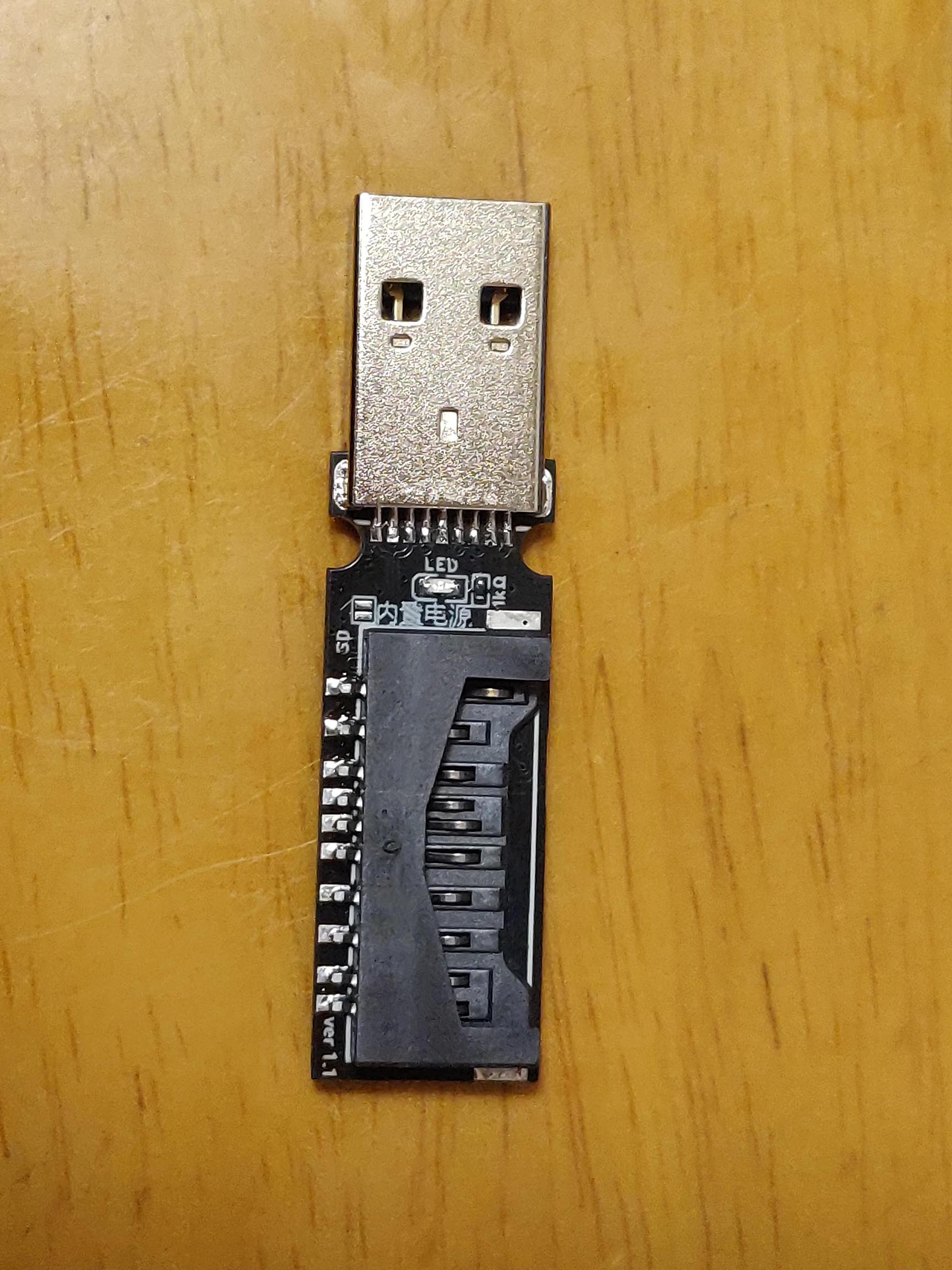

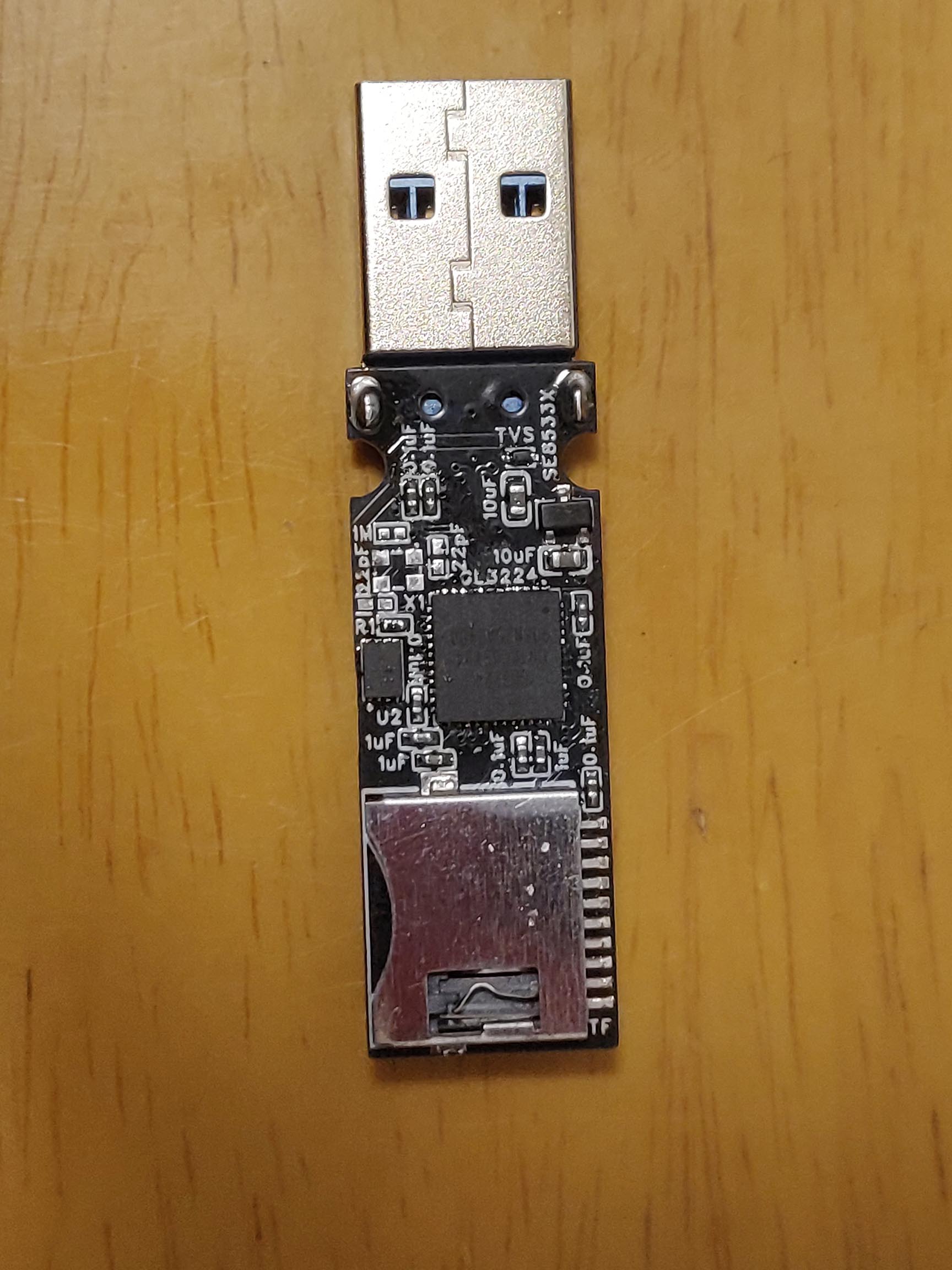

基于这个公版外壳我用GL3224(QFN 48)重新画了一个pcb。
本来是想用GL3231的,可是网上没有固件流出。

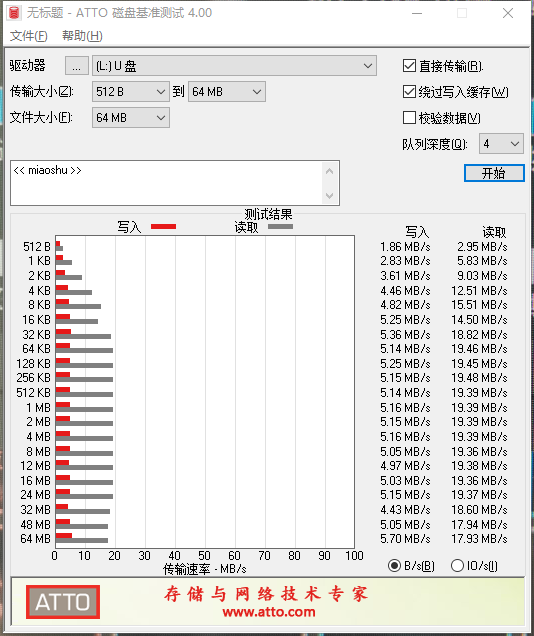

手上没有高速卡,所以速度测试就看看吧,没什么参考价值
板厚0.8,二层板(别问我为什么不用4层的)。
2520封装的晶振晶振不太好买,相关元件不焊也可以正常使用。
LDO独立给内存卡供电是为了降低主控发热,嫌麻烦不想弄也可以把SD卡座傍边的2个焊盘短接了,主控直接给内存卡供电。
卡座淘宝买的话SD搜“SD卡座 10P 简易短体 黑胶(白胶)” TF搜“TF卡座 简易式 不自弹” 引脚间隔一样的就是
FLASH是USON8封装的,可选用GD25Q40CEIG或者P25Q40H-UXH-IR1。也可以不焊使用出厂固件,只是据说某些系统会有兼容问题(其实出厂固件4K性能是最好的)。
附件的固件版本是1539,上述的2个FLASH可以直刷。
