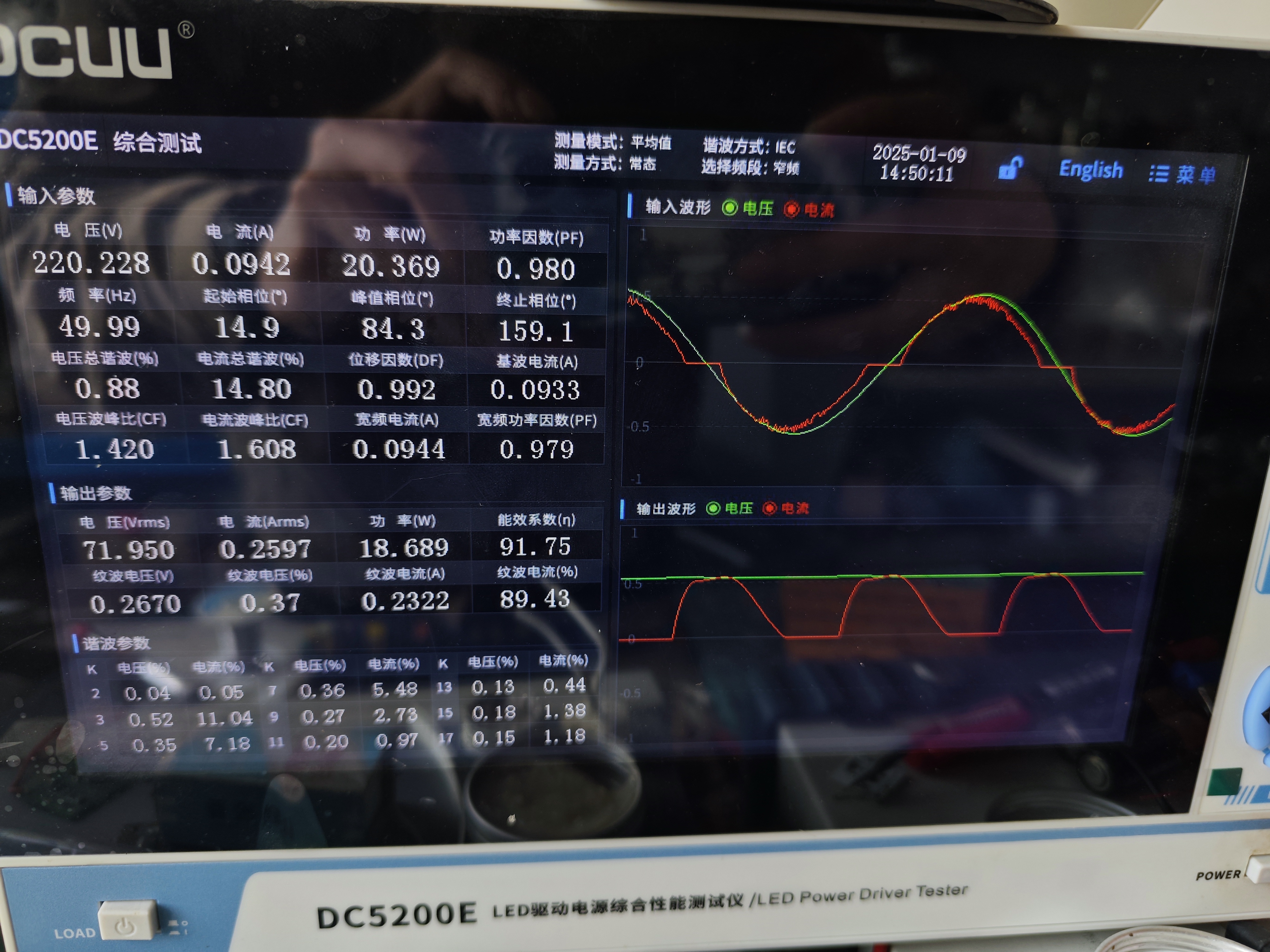

低PF值(PF<0.6)的LED驱动电源:用整流桥把市电变为脉冲电后再用大容量电解滤波充放电使AC220V交流电转化为DC310V平滑的直流电,然后从这个直流电取电工作。缺点:产生40~50%的无功功率,浪费电网资源,电流大,对家装电路布线成本大(关键词:功率因数,视在功率,有功功率),低PF电源产生的谐波也很大,会反向污染电网中的其他设备(关键词:多次谐波)。优点:没有频闪或频闪值很低,普通相机都拍不出来,适合专注用眼的场合。
如图所示,电流总谐波会比较大,功率因数也比较低,输出纹波电压和纹波电流比较低,这个参数是和频闪值有关的。
高PF值(PF>0.9)的LED驱动电源:用整流桥把市电变为脉冲直流电后不需要加大容量电解滤直,带PFC调整的电源IC将直接从脉冲直流电取电进行工作。缺点:有频闪,手机相机能拍出来,对专注用眼的时候有危害。优点:功率因数高,能节省电网的电(国家的电大多数都是火力发电的,每节省一点电能,就少排放点燃烧废气,所以欧洲对照明驱动电源有环保节能这条规定,但国内目前没有明确规定),产生的谐波也少,使同一电网里的电器工作环境更加健康。
如图所示,电流总谐波比较小,功率因数较高,输出纹波电压和纹波电流比较大,有频闪。

接下来我们使用的是填谷电路,填谷电路有优点也有缺点,填谷电路的基础抗浪涌能力比较强,加两个压敏就随随便便可以抗2.5KV以上的浪涌,因为有电解容量大吸收能量的优势;PF值大多数只能做到0.8~0.9这个区间,没法提升到0.95;而且灯压带载电压带不高,这个原因是BUCK电路输入的工作电压必须大于输出电压并预留一定的空间,而填谷电路的最低工作输入直流电压为(AC电压*0.7-40V)>输出灯压才能正常工作,假设我家里电网的电压是AC230V,那我能做的灯串电压最高可以230*0.7-40=DC120V,如果超出了这个范围,频闪将很难去除。
如图所示,电流总谐波介乎上面两种方案之间,功率因数也是,但是输出纹波电压和纹波电流较低。

然后开始装壳盖上测试整灯功率比预计的少了0.5W,那是因为我忘了灯珠VF值这个东西,虽然我设计的90V是按30串3伏来设计的,但是二极管的压降VF和电流是正比的关系,我电流比较小,发光二极管的压降就低了,整体灯压就变成81.7V的功率也相对的低了。无伤大碍。。
用相机的录像调到60帧照着灯板,看不到光暗闪烁就是无频闪了。
