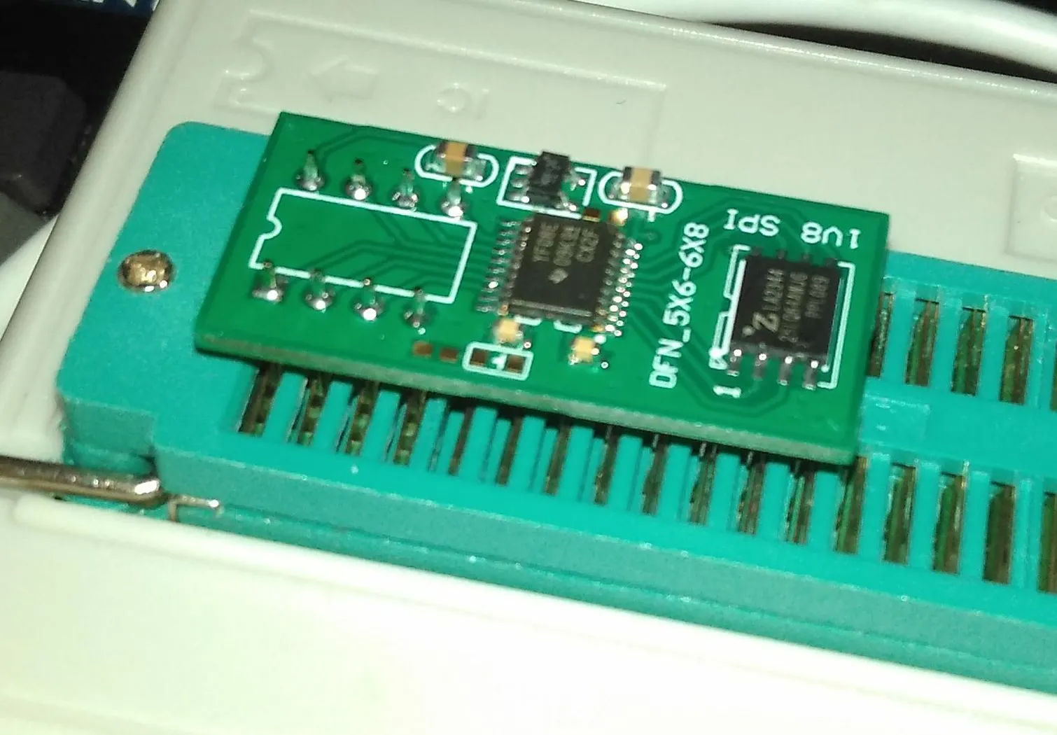

随身WIFI常见1.8V低电压SPI闪存编程适配器
简介:随身WIFI常见1.8V低电压SPI闪存编程适配器
复刻成本:10
CC BY-SA 4.0
创建时间:2024-07-29 15:53:37更新时间:2024-07-30 16:34:03

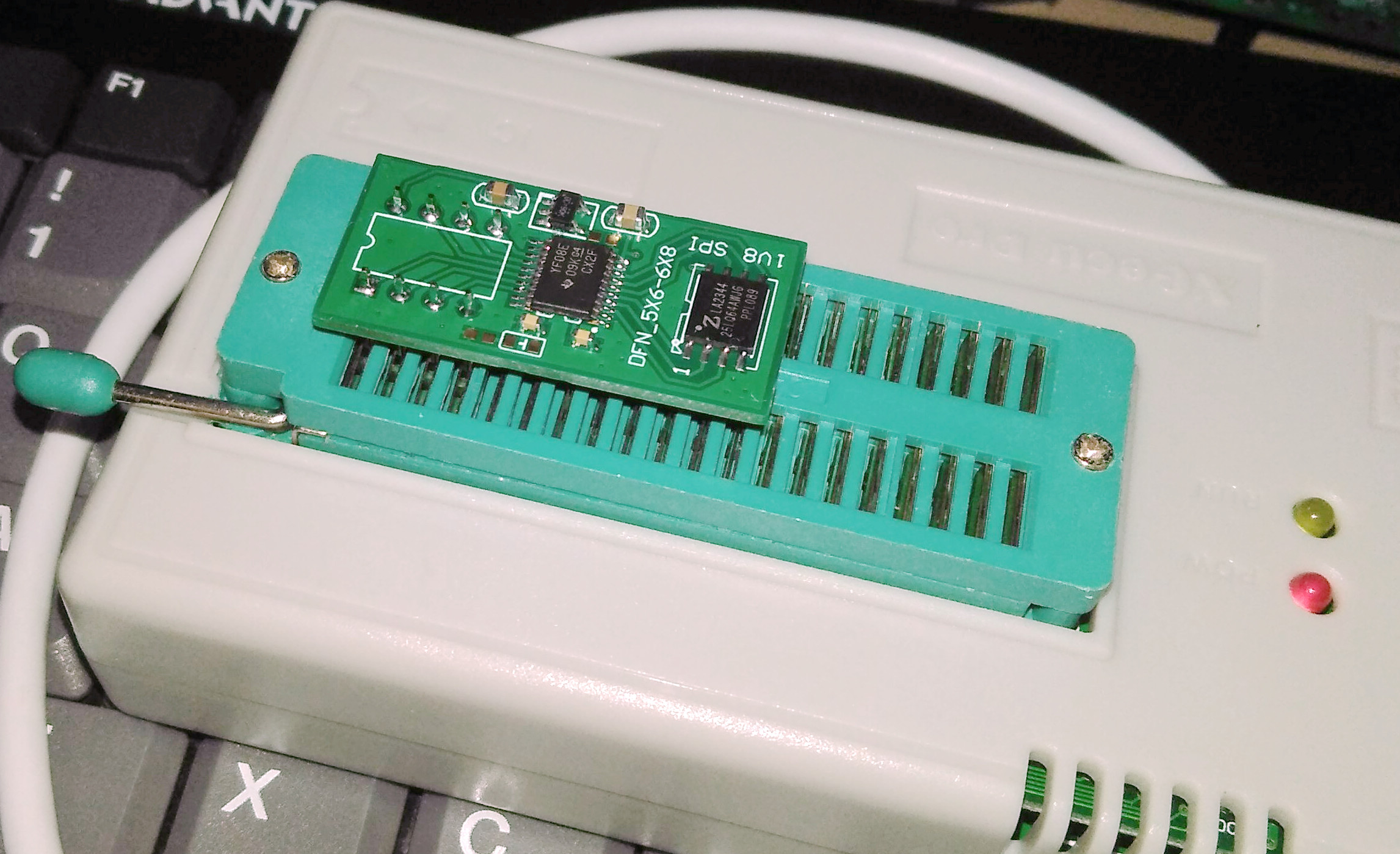

研究中兴微或者ASR随身WIFI的朋友,或许都会发现大多数机型使用了1.8V的闪存,而如果我们的编程器只能输出3.3V,直接读写相当容易导致芯片报废。本工程使用了德州TX0108E高速双向电平转换器,单价只需1块钱,对SPI进行电平转换,即使是配个便宜的CH341编程器都能安全读写。再也不需要买昂贵的支持1.8的编程器了!
某些多事的编程器,例如图上那种,总是报告:本机不支持XXXX(1.8V)的型号,这时候不能严格按1.8V这个型号选择,找几个3.3V的对应型号去选用,并且去除“编程前ID检测”的打勾!这样他就不会报错了!再详细举例,像图上25L开头无法读写,改成相同厂家25V开头的。
