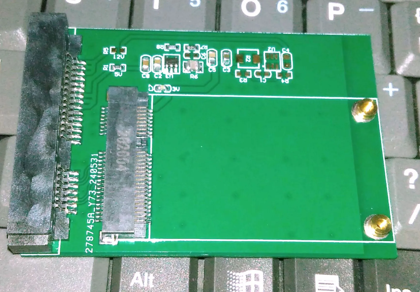

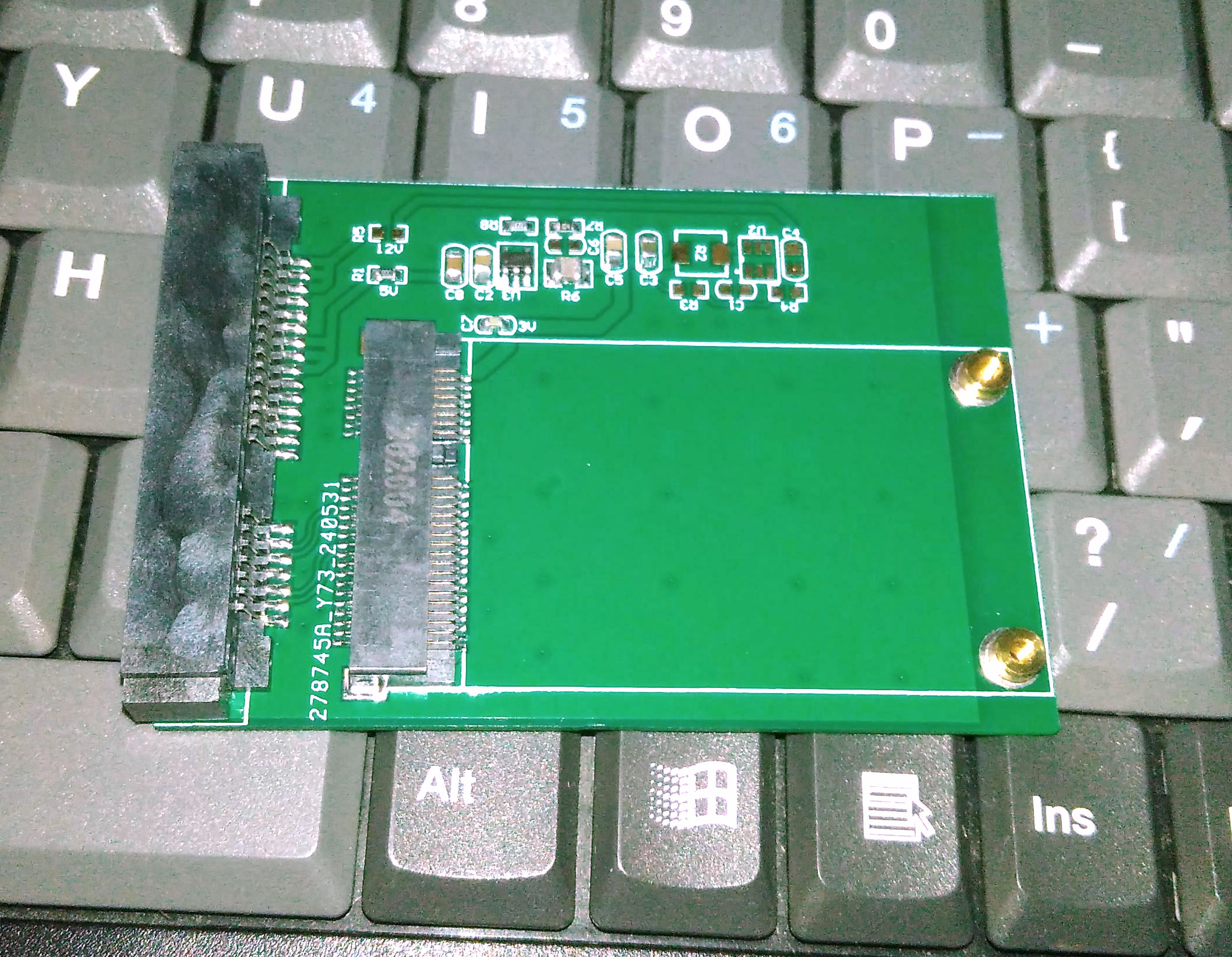

开源平台没有此款转接板,我来分享一下。
mSATA接口的SSD常用于一些老款笔记本和小的主板之类,近几年大量淘汰,使用转接板把他转为普通SATA盘来使用。
由于m卡使用3V电源,预留了5V转3V和备用的12V转3V,对大多数人请使用5V转3V。
使用的SATA插座关键词为SATA7+15全包。
