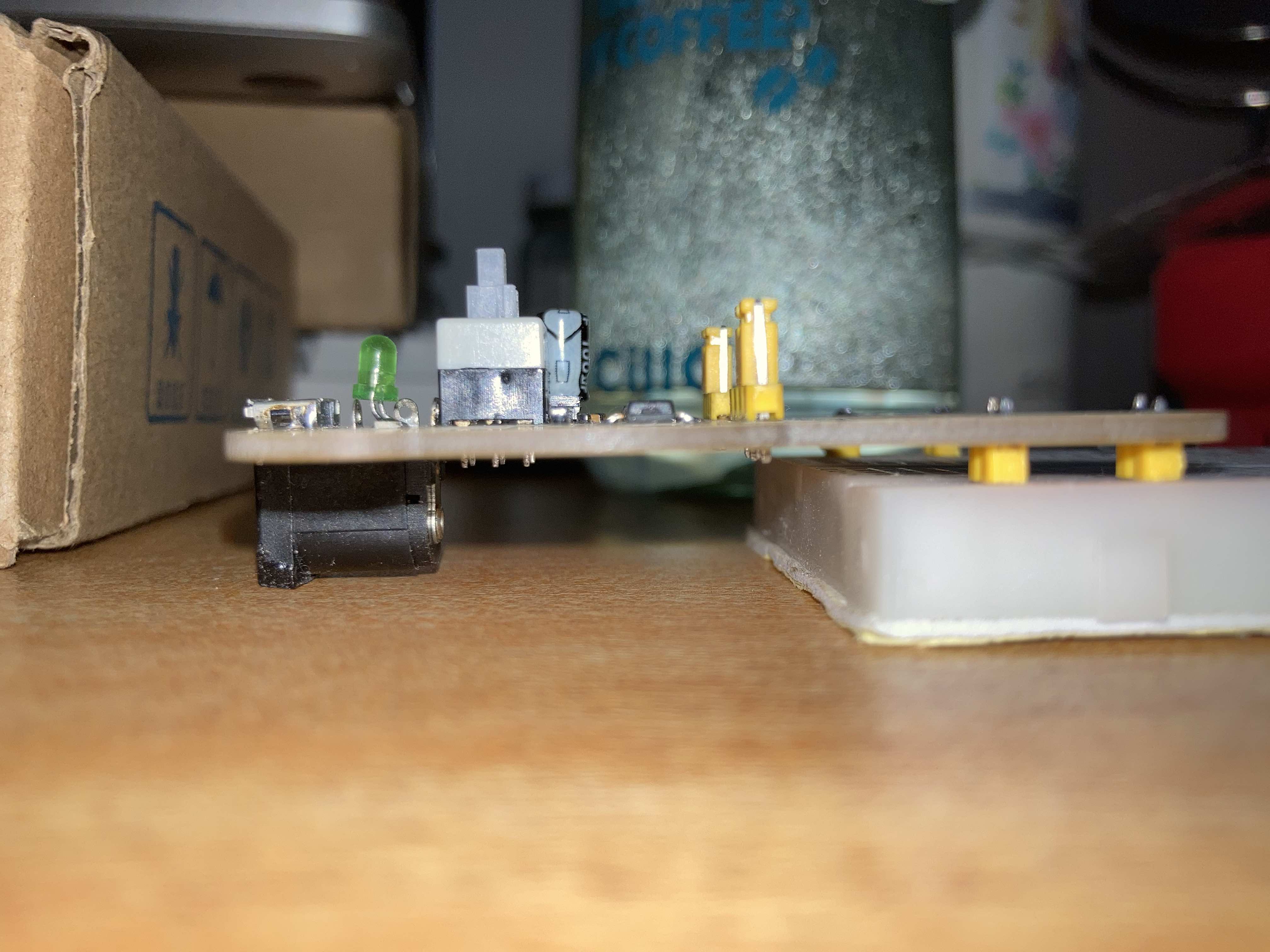

新手小白的第一个开源项目,
电路设计参考了【课程设计】面包板电源模块 - 嘉立创EDA开源硬件平台 (oshwhub.com),在此感谢!

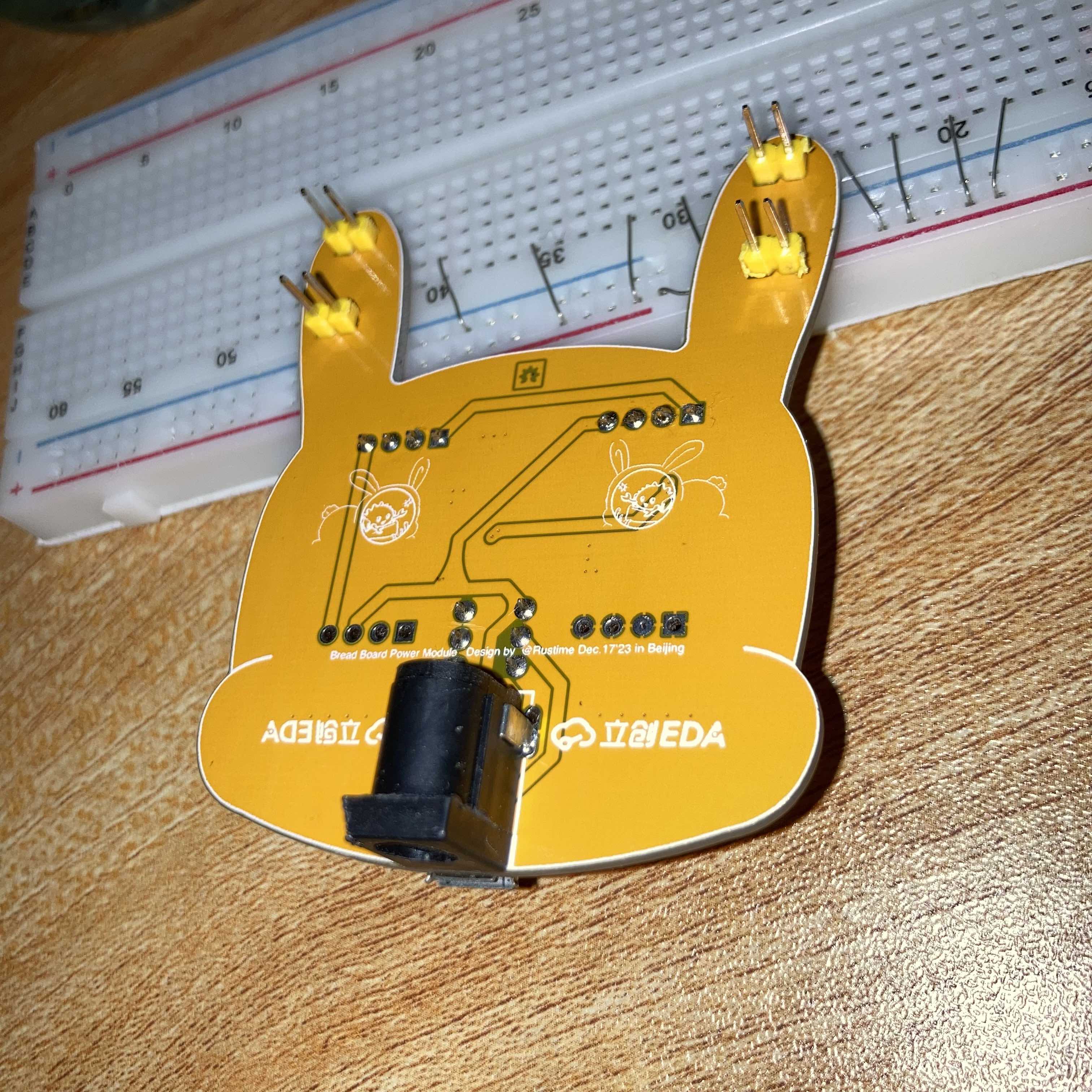

板子造型是一只长着兔子耳朵的狐狸,简称“狐兔”, 为了体现狐狸的色调PCB选了黄色.
DC座放在板子背面可以起到支撑作用.

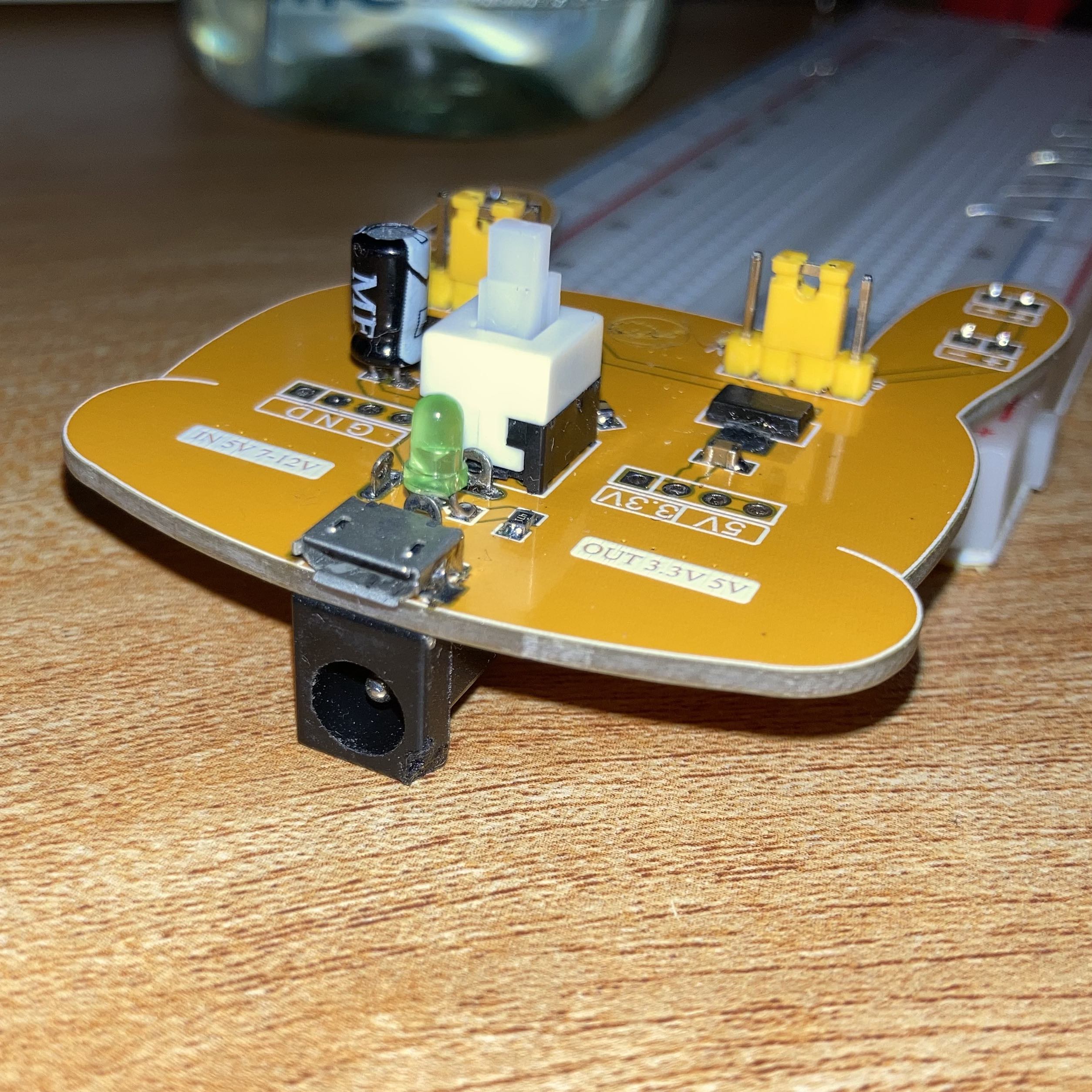

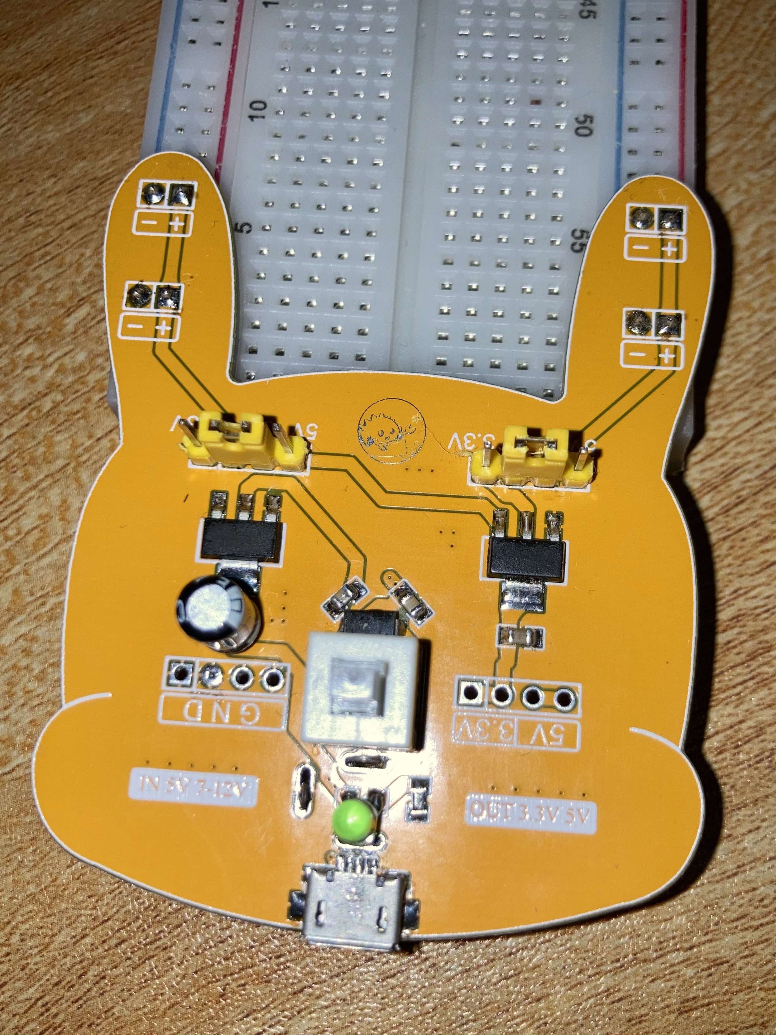

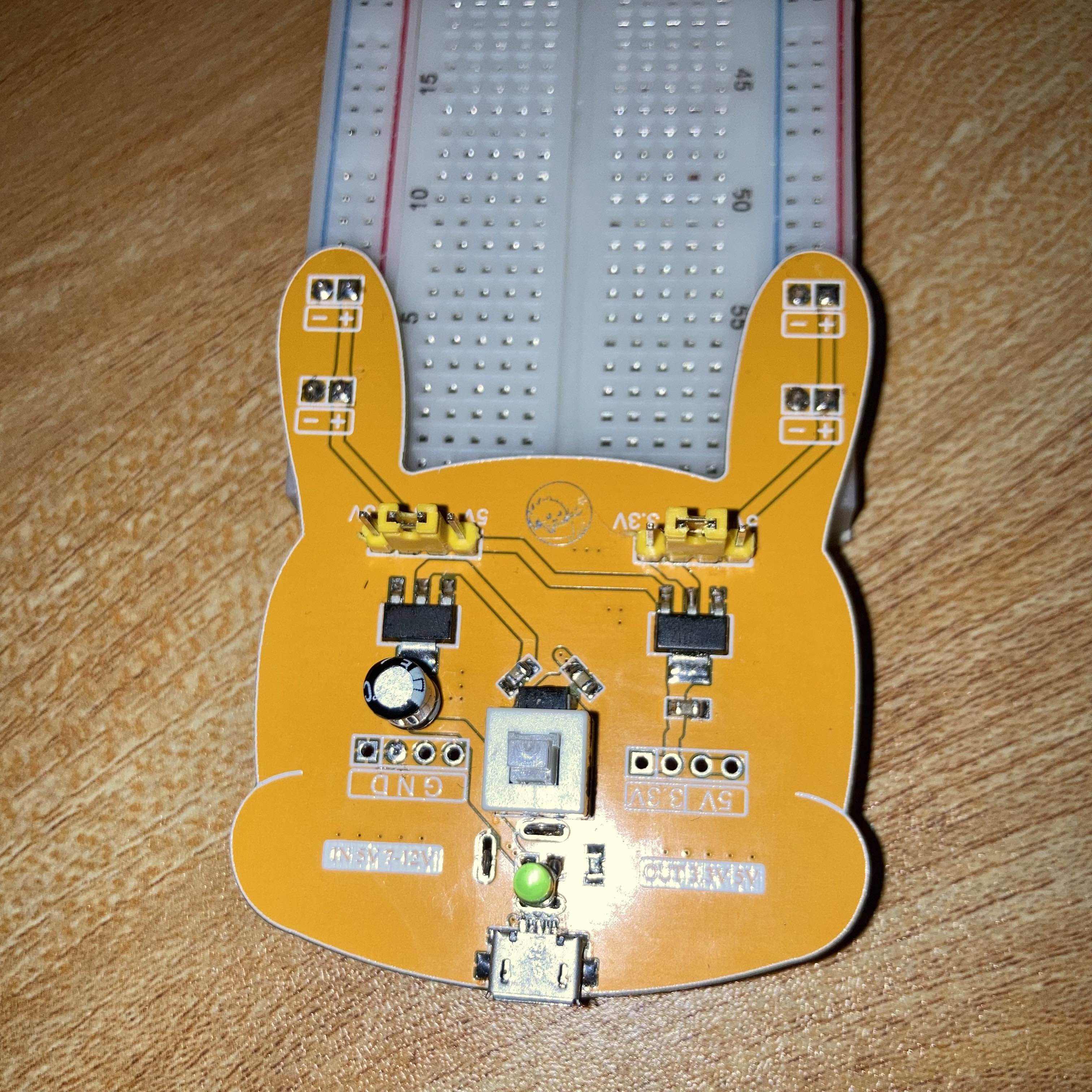

这个面包板电源模块有两路输入: MicroUSB和DC7-12V
输出3.3V和5V
电容和LED我没有合适的贴片元件所以用直插的替换了.
目前已知问题: 因为MicroUSB输入没有经过AMS1117处理, 5V输出为5.2左右, 试了几个充电器头都差不多.
