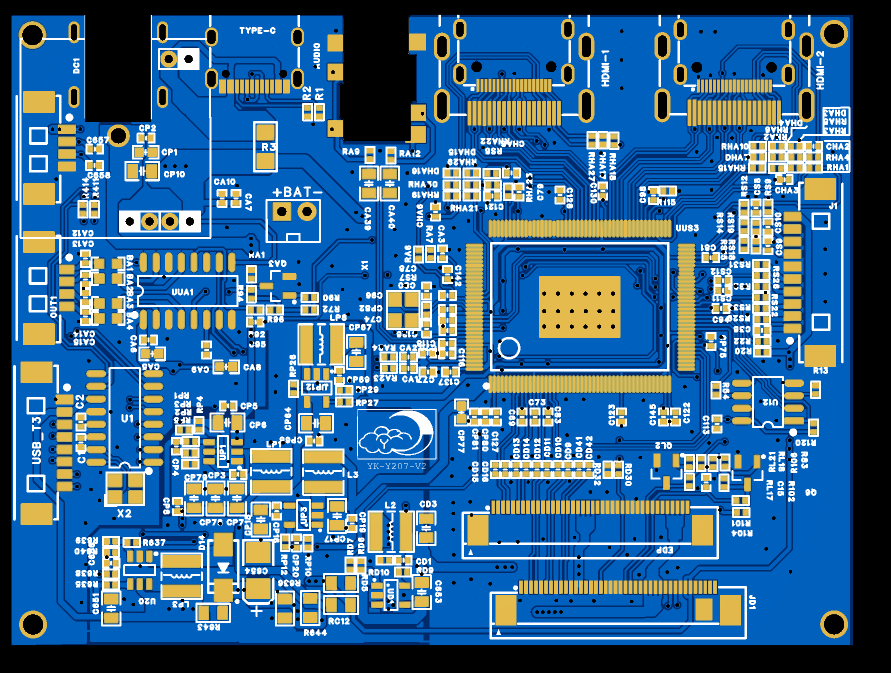

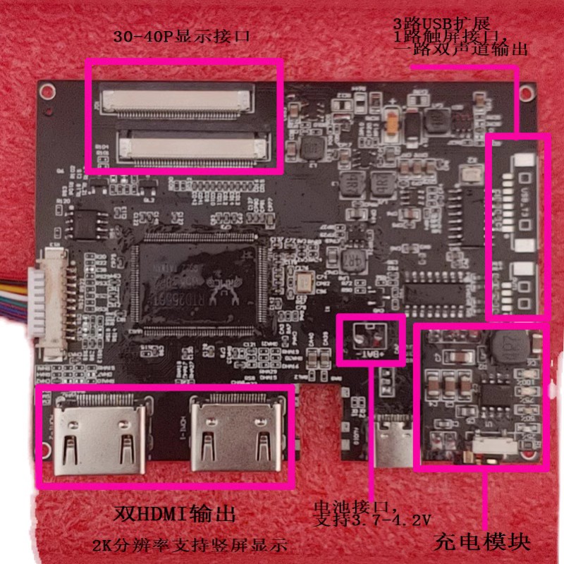

基于RTD25***螃蟹制作的2K分辨率驱动板,支持竖屏的分辨率,做副屏的音符,
简介:基于RTD25***螃蟹制作的2K分辨率驱动板,支持竖屏的分辨率,做副屏的音符,
创建时间:2023-05-11 13:42:37更新时间:2023-11-20 13:56:33

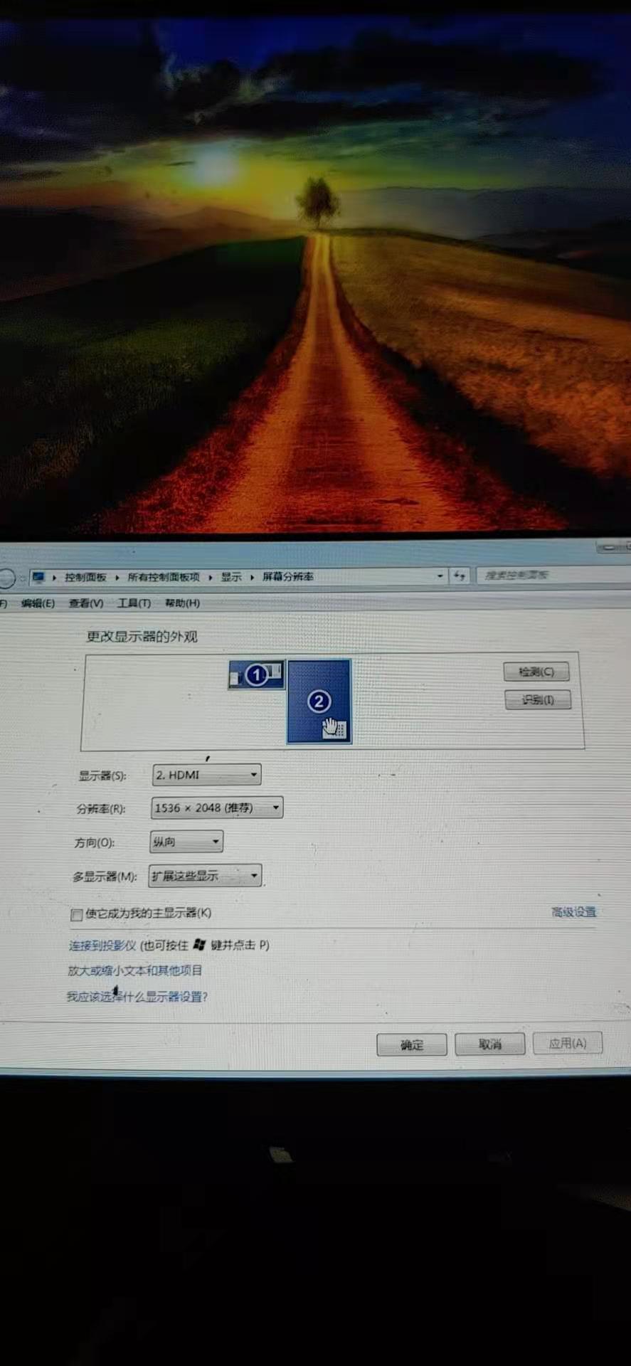

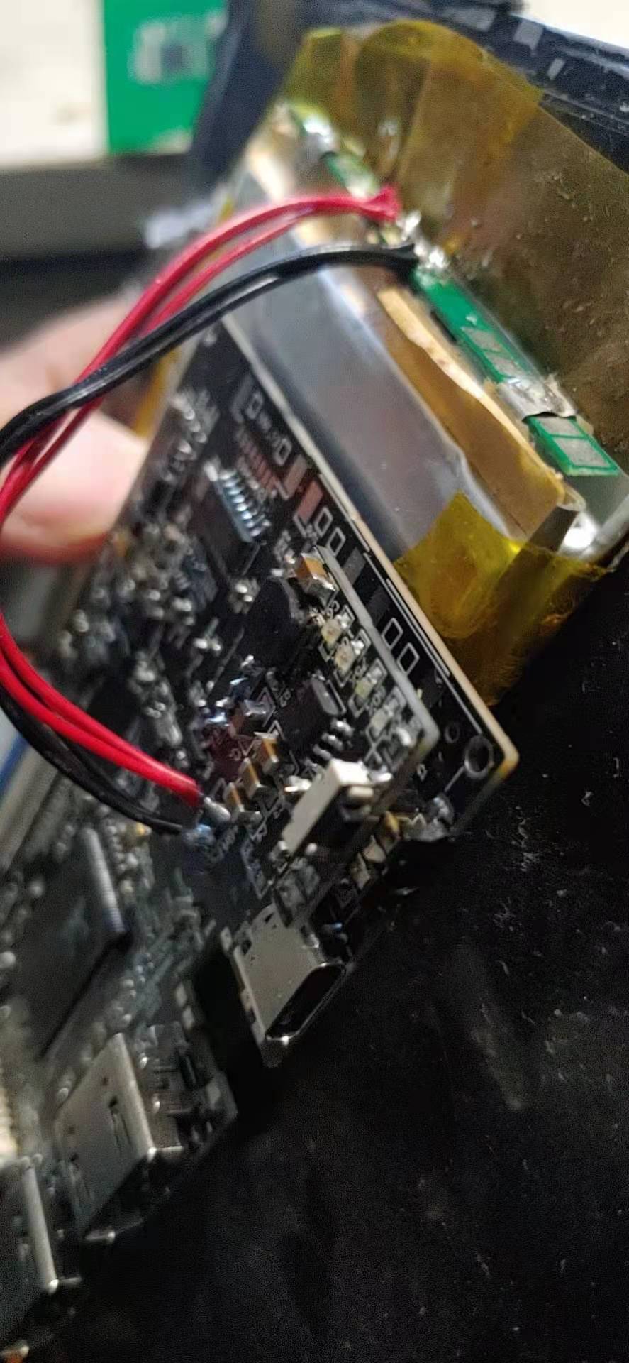

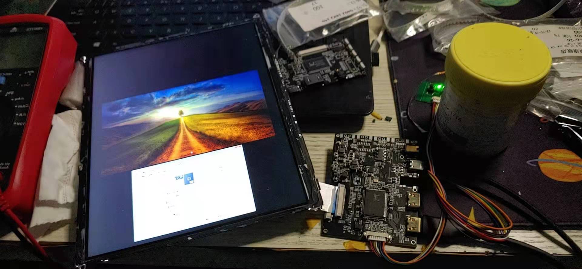

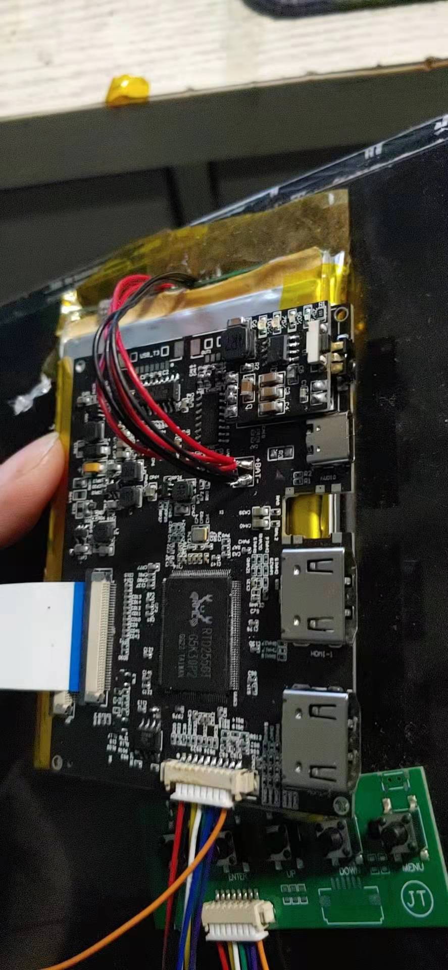

老样子,这款板子还是支持我之前做的充电模块,这款方案支持IPAD3/4的2048*1536  60HZ,或者标注的EDP40:2560*1440以及edp30的1920*1080的分辨率,采用双HDMI输出,可按键切换信号输出。不支持同时显示。输出信号支持EDP30-或者40针的显示屏。下面分享成功案例,,感兴趣的可以入企鹅群:1140901999  群主分享固件和烧录工具。需要的还能跟群有拼单。
