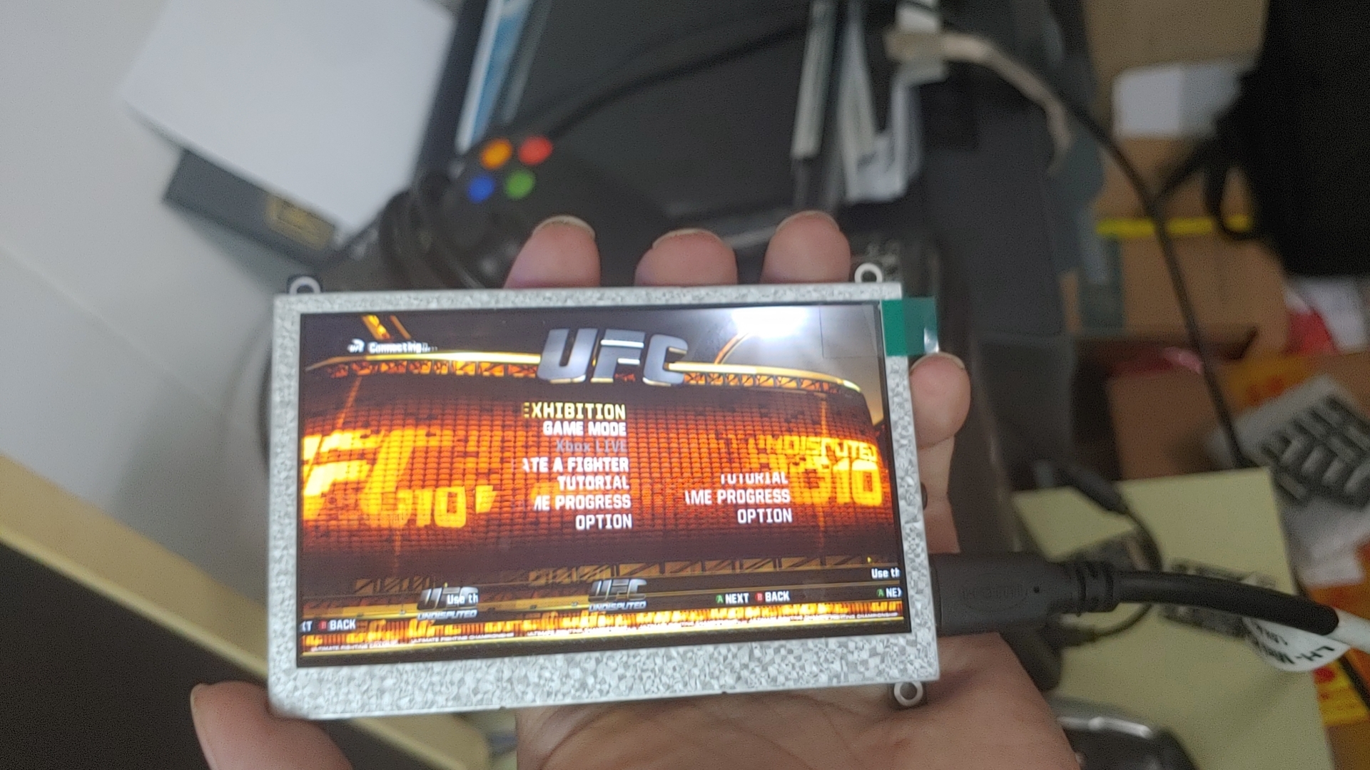

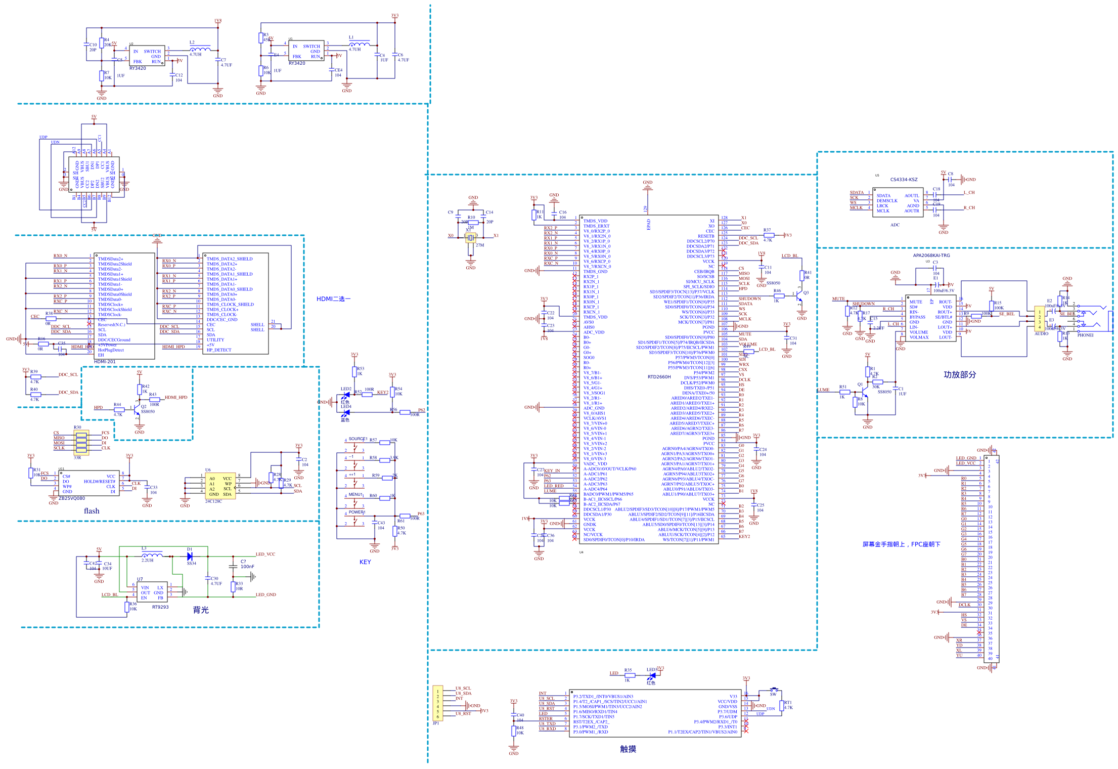

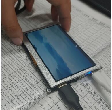

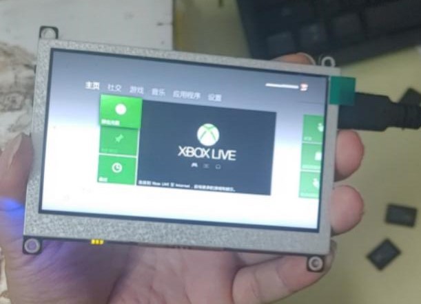

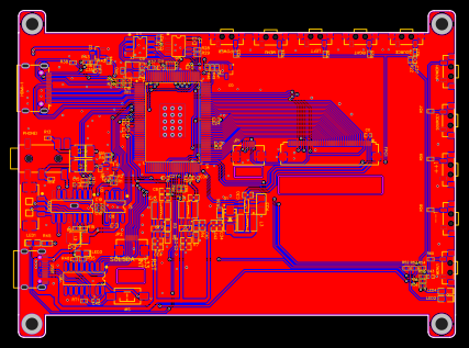

支持HDMI一线供电及传输图像,真正意义上的一线通,固件通用于4.3-5寸的常规40针RGB屏幕,800*480分辨率,预留电容屏五点触控接口6PIN的电容屏都可以适用。入群提供固件和烧录工具
简介:支持HDMI一线供电及传输图像,真正意义上的一线通,固件通用于4.3-5寸的常规40针RGB屏幕,800*480分辨率,预留电容屏五点触控接口6PIN的电容屏都可以适用。入群提供固件和烧录工具
LGPL 3.0
创建时间:2023-11-16 15:56:58更新时间:2023-11-16 17:20:48
企鹅群:1140901999   ,主控采用RTD2660H,有耳机接口和3W双声道输出,但是目前音频部分有底噪,估计是线路没处理好。其他功能一切正常。烧录工具用官方的RTDTOOL
