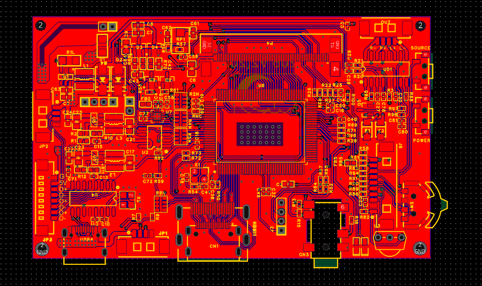

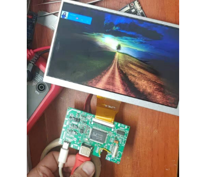

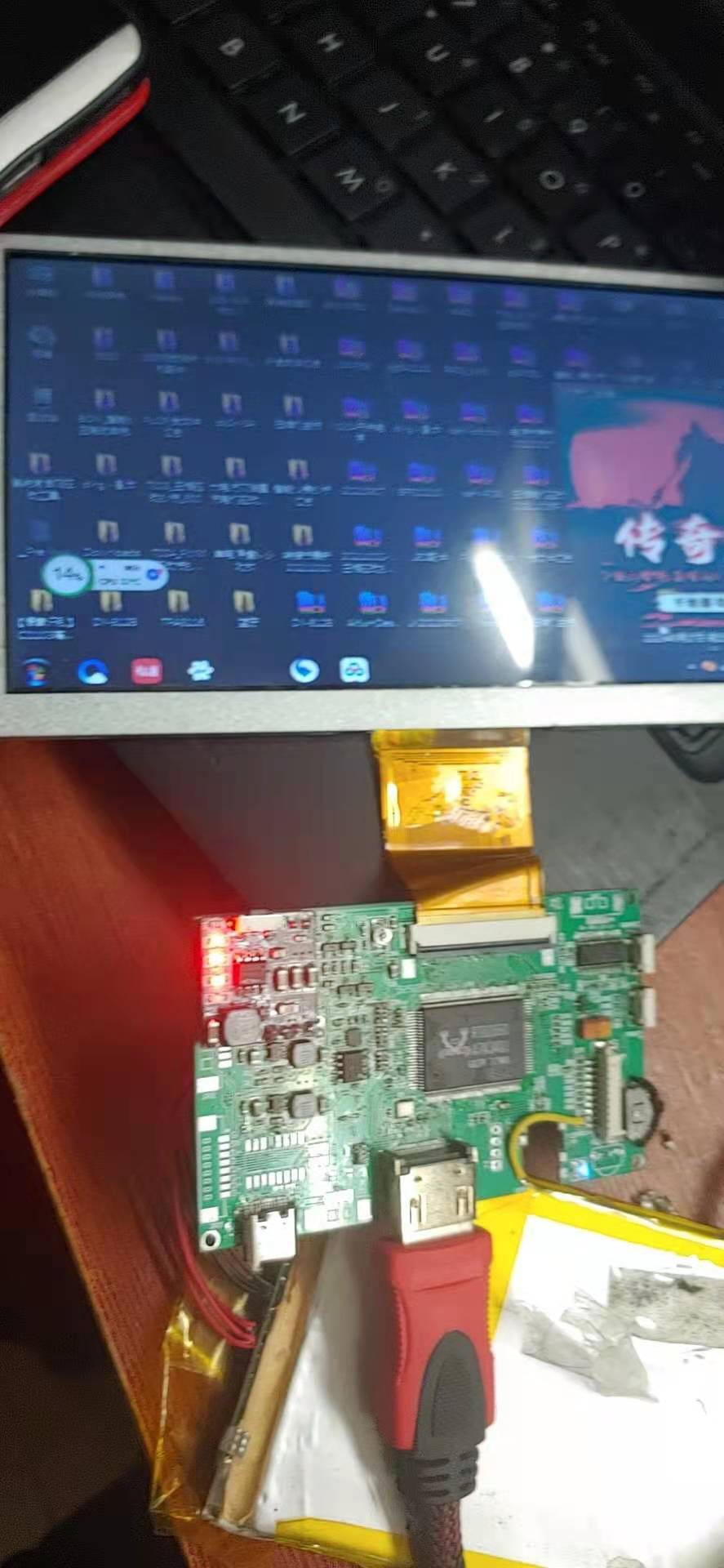

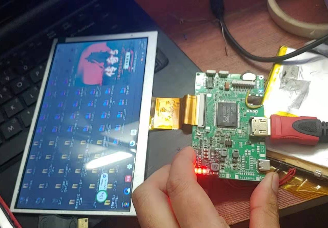

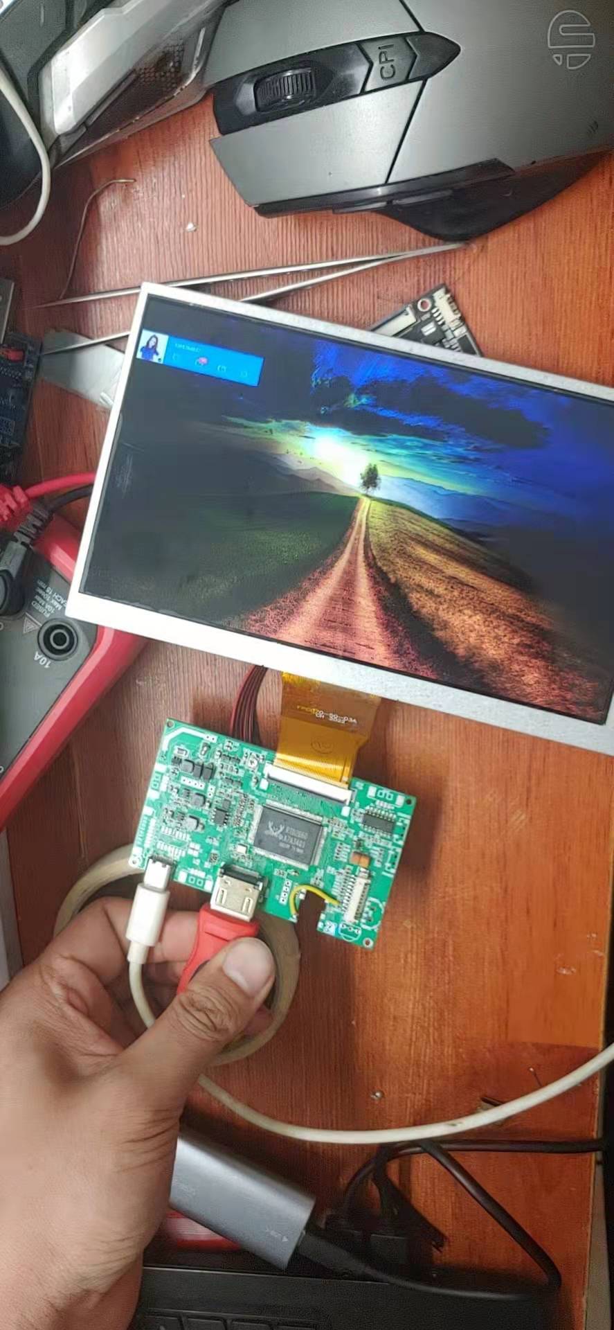

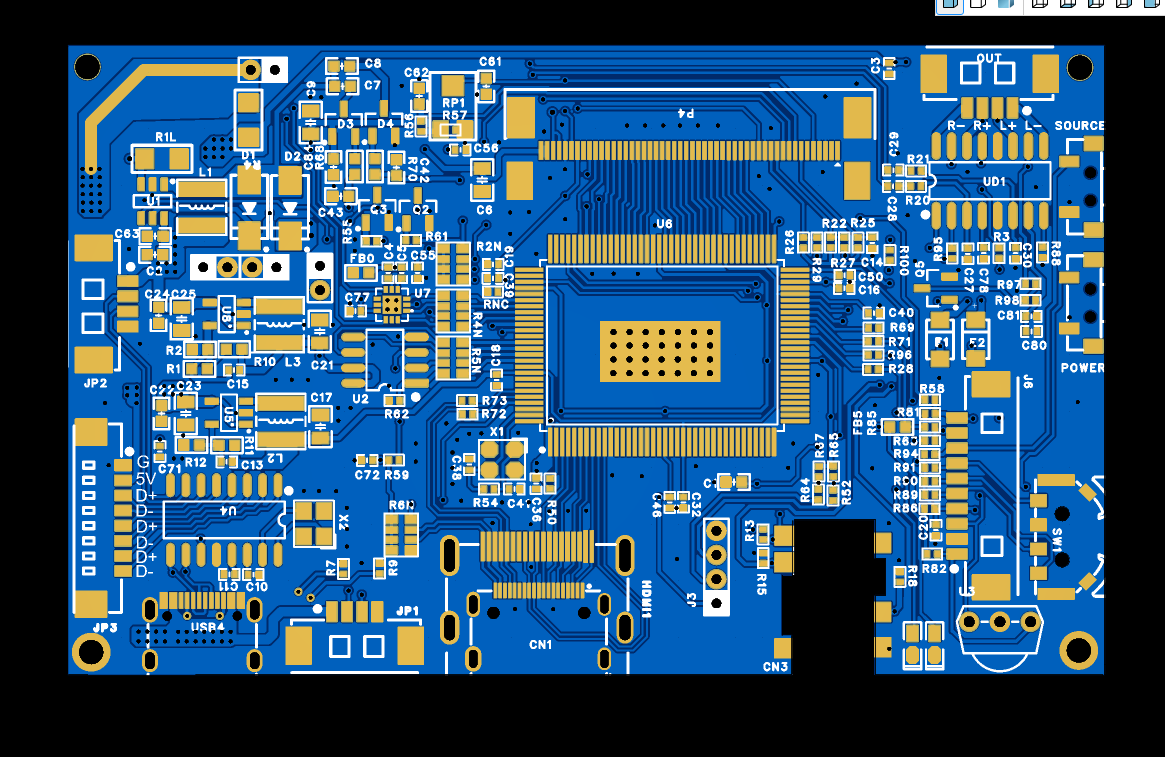

应用了官方的典型电路设计的TTL驱动板。支持7-10寸以内的TTL 50PIN RGB液晶屏。背光12V,亮度是可调的。目前增加了2A的充电模块,支持3.7V-4.2V锂电池供电,带有电量指示功能,整体板子加7寸液晶屏功耗20W以内。按键部分有信号选择,音量加减,菜单,开关机。音频输出是3W的立体声3.5MM输出。还设计了3路USB扩展,1路触摸屏4PIN1.25端口,支持TB上的4PIN电容式触摸屏。本产品已老化测试。功能正常,转载请注明出处。可以商用但是需要经跟我说一下。
今日更新:规格书以及原理图源码,都是很久以前收藏的,在附件分享给大家。由于这款板子我是根据原有电路进行修改的,很多功能都是后面我自己加进去的,所以源码跟我这款板子是不匹配的,仅供参考。
目前还在更新,BOM和资料及PCB附件里有,入群提供固件。,企鹅:1140901999
有问题可随时私

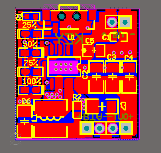

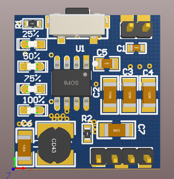

充电模块支持5V 2A输出,带电量指示用的IP5306方案
