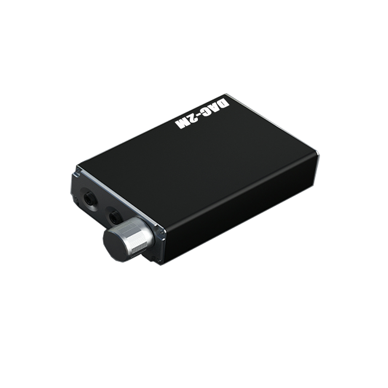

基于PCM2900设计的OTG转模拟输出输入,免供电。应用场景:直播声卡转换输出,内部录制立体声输入。调音台转换器。目前淘宝这类产品一般在七八百,300左右的都硬件实在是缩水到爆炸,而且大部分廉价的转换器直播时候还不支持边播边充电。淘宝上300左右的方案基本都是PCM2900,虽然那些人磨了丝印,但对于我这种用果盘大部分芯片的人来说,我只要看脚位,基本就能分辨出什么芯片,然后重点说的是模拟部分,网上方案都是单电源给运放供电,所以不用谈什么音质了,本方案改用正负5V供电,为了降低干扰,这边就不用DCDC了,直接改用电荷泵方案,电流虽小,但是给运放供电那是足够的 ,成品我这边也测试了,手机和电脑用没什么问题,但是目前后用户反映,接调音台要么声音太小,要么破音,初步判断应该是输入放大倍数问题,因为本人没有调音台,所以不知道要用多少增益倍数合适,所以大家要是有条件可以自己摸索一下,成功的朋友麻烦回来告知一下大家。转载请注明出处!!商用的话也请注明出
下面进入正题以下是接线图,前面板有2个3.5MM音频接口,左边是音频输出,用于监听AUX内录和OTG输入实时音频,右边第二个3.5mm为AUX输入,可接入第二台手机,直播时背景音乐,或接入效果器,声卡,调音台等等。背部接口手机OTG连接转换器时(GOT接入可免供电使用该转换器),但是由于直播时候,转换器是消耗手机电量的,所以为了优化这个功能,加了另一个Type-c可用于给手机充电。(这点功能也是秒杀淘宝低端款没有的),下面配成品图,外壳是铝合金阳极氧化的,可入群了解一下。企鹅:1140901999
