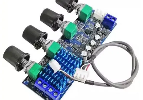

TPA3116带前级调音一体式功放
528
基于TI公司推出的一款小功率桌面音频放大器:TPA3116,该电路集成了前级调音一体,已批量验证某宝同款
简介:基于TI公司推出的一款小功率桌面音频放大器:TPA3116,该电路集成了前级调音一体,已批量验证某宝同款
LGPL 3.0
创建时间:2024-06-08 11:00:53更新时间:2024-06-17 11:17:18
TPA3116是TI公司推出的一款D类功放IC,最高可以达到1.2MHZ的调制频率,大功率输出失真小于0.1%(10W)
3116目前性价比还是可以的,缺点就是低音不够有力,不过价格方面,适合初学者玩音响,满足低端需求,用做桌面级别音响是完全没有问题,制作难度不大,开源网上资料也有很多,大家可以自行参考选择需要的版本进行DIY。

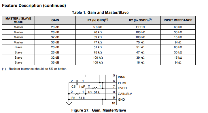

从参数看,3116这个芯片是可以通过外部电阻实现调节增益倍数和频率的,具体如下。
2 × 50 W Into a 4-Ω BTL Load at 21 V

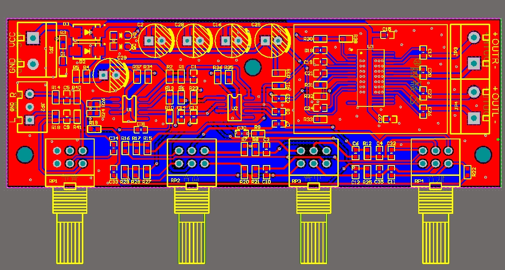

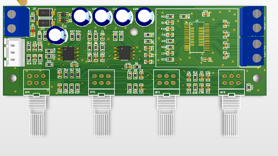

输出部分如果喇叭线路较长的情况下可以串电感使用CLC滤波。
坐标 TPA3116功放.csv
BOM.xlsx
TPA3116功放ascii.PcbDoc
