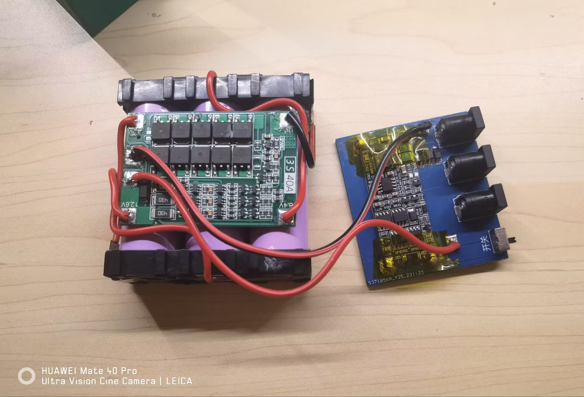

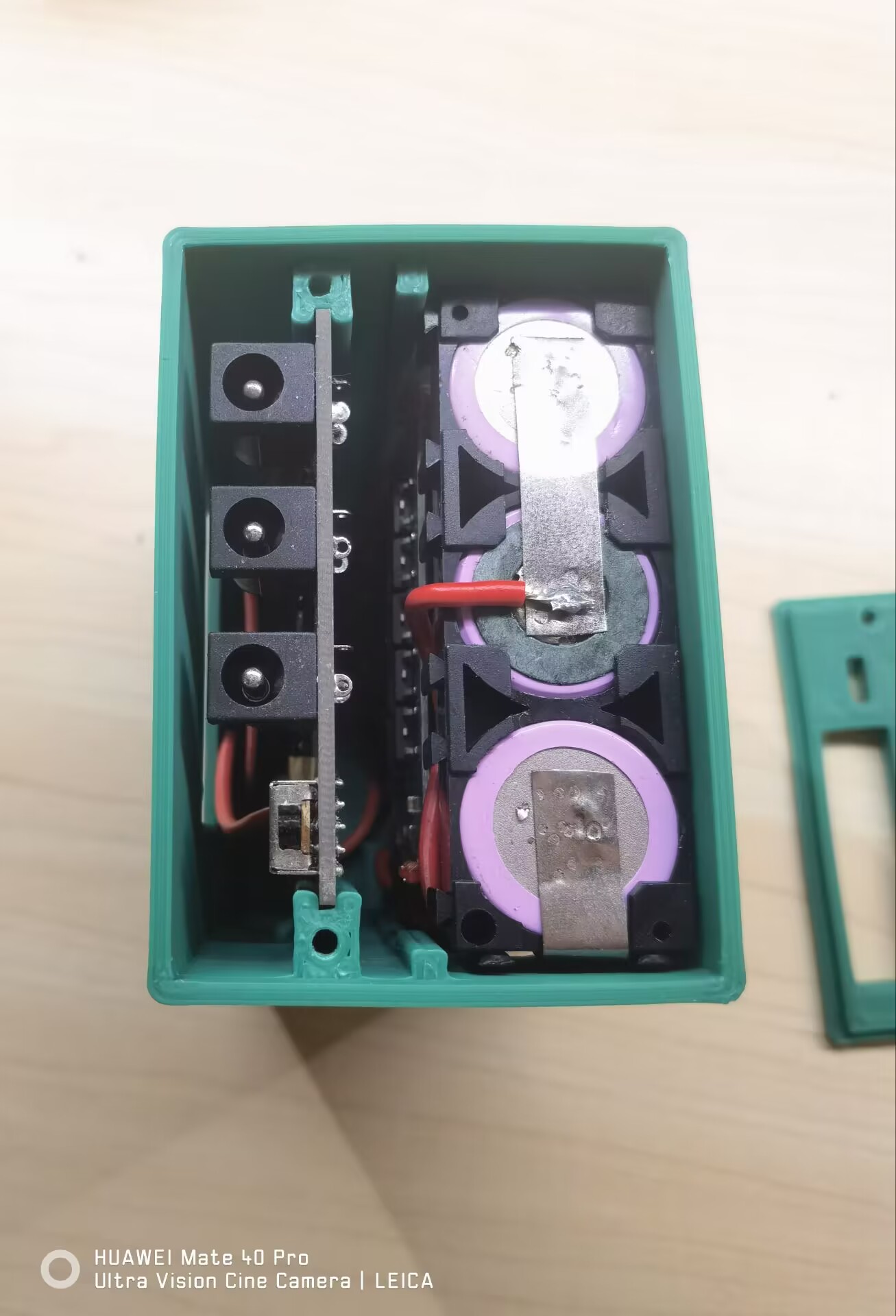

12VUPS拓展版,可给路由器软路由使用
目前给R3G和N100在使用,购买的12V6A的适配器
我购买的是这款3S版最大支持6A给软路由和路由器足够了
电池用的三节21700电池,某鱼上面买拆机电池很便宜。
这里建议可以买12.6V的充电器供电不然电池可能只会充到12V就不会充电了,当然你用12V的充电器也是没有问题的,只是电池供电续航没有那么久而已

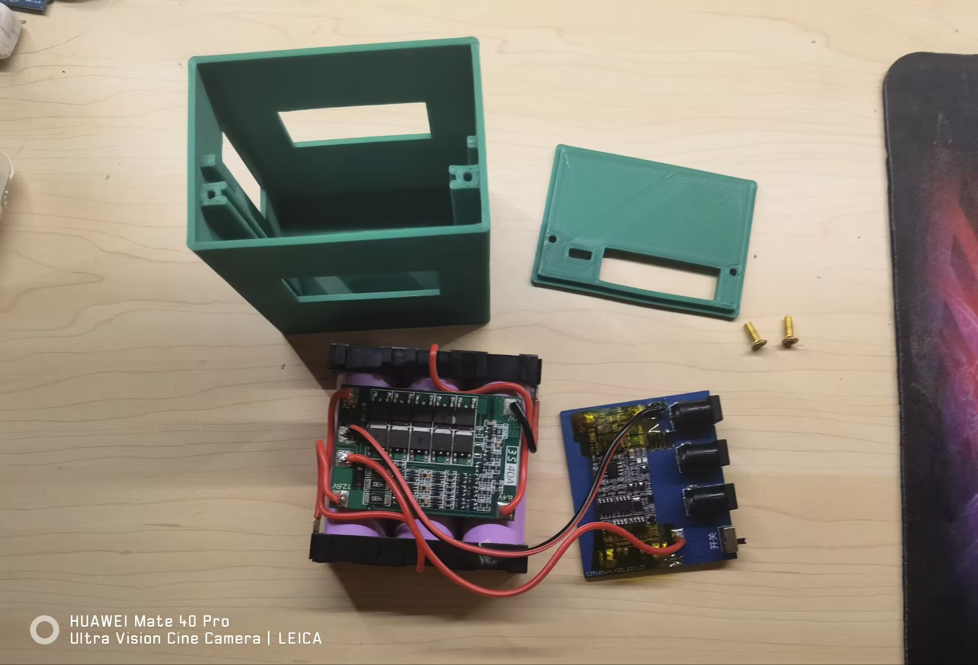

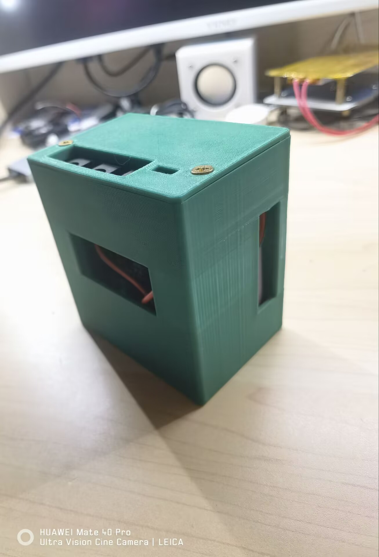

下面是做好的成品照片
打印外壳.zip
