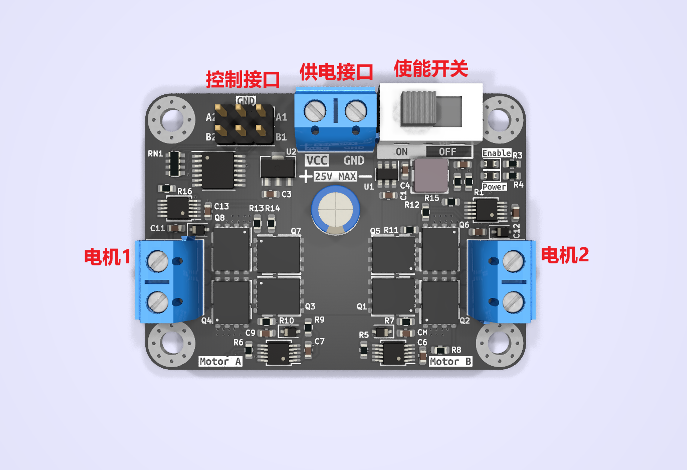

面向电子爱好者以及原型验证工程师提供一款基于EG5620 电机驱动控制器的双路电机驱动板,具备以下特点:
  1. 双路EG5620 H桥加5x6mos管,功率大,内阻低,效率高;
  2. 单面元件,主体尺寸仅5.1x3.7cm;
  3. 两路pwm控制一个电机的正反转和调速;
  4. 带使能按键开关,可以关闭驱动防止跑飞;
四、产品参数
  1. 接口:供电使用蓝色接线端子KF301,逻辑接口采用2.54mm标准接口,接入PWM信号即可控制转速;
  2. 工作电压:5v-25v;
  3. 制作成本:15-25元(使用SM4503/CSD18540);
  4. PCB参数:5.1x3.7cm,两层板设计,单面放置器件,正面放置接口,
五、使用说明
  1. 供电5v-25v(推荐2s-6s)
  2. 一个电机使用两个PWM控制
  3. 连接方式见3D图
六、备注
  1. 此项目为纯硬件项目,不提供代码库,模块不含可编程器件;
  2. 建议使用3.3V-5V电平单片机。
  3. MOS管选型推荐:视频测试中使用的是SM4503,也可以使用CSD18540。
