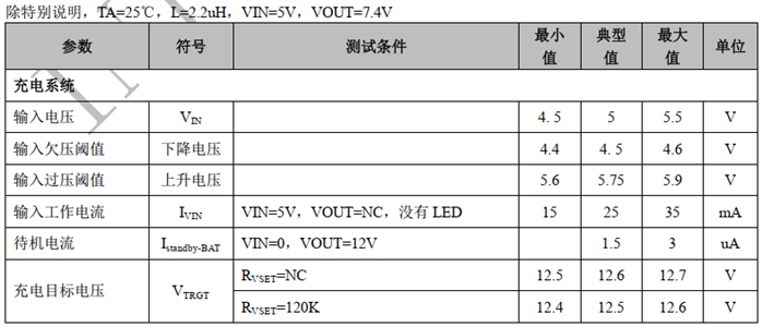

充电部分
充电温度保护
当前PCBA产品已经屏蔽

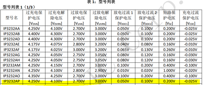

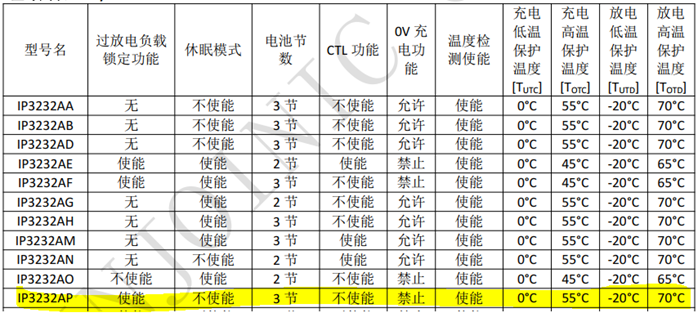

锂保部分
当前采样电阻 3mR (可调整)过流1阈值50mV
放电保护电流:16.7A (可通过采样电阻调整)

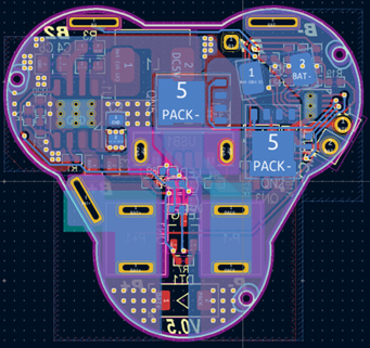

PCB Layout图

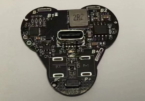

PCB实物图
