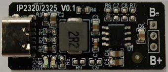

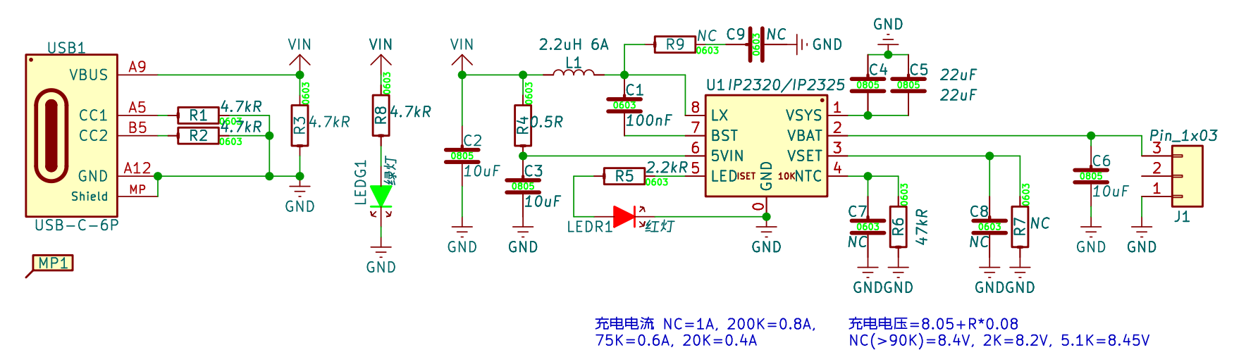

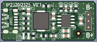

USB 5V输入,同步升压,充3串电池,电池端电流约1A,充电功率约14W
简介:USB 5V输入,同步升压,充3串电池,电池端电流约1A,充电功率约14W
创建时间:2024-01-08 19:12:08更新时间:2024-01-29 11:17:20
功能说明
输入电压
4.5~5.5V。20V Max。4.5V触发欠压保护,自动降低充电功率
输出电压
3*(4.2/4.15/4.1/4.05V±0.05V) (其它规格可定制)
涓流充电
阈值3*(3.0V±0.05V),涓流电流100mA±50mA
满充截止
200mA±100mA。(当芯片输出达到12.6V,电池端未达到12.6V时,从恒流充电转为恒压充电。当电芯及导线内阻越大,恒压时间越长)
LED
充电时输出高,充满时输出低,异常则闪烁
NTC
不支持
芯片过温
内置过温保护,135℃
USB电压
USB电流
电池电压
电池电流

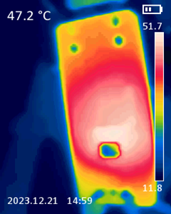

充电功率
充电效率
4.80V
2.31A
9.97V
1.04A
11.09W
93.51%
4.75V
2.96A
12.39V
1.03A
14.06W
90.77%

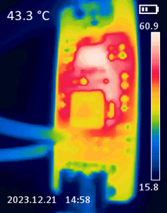

充电温度
原理图

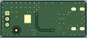

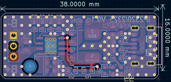

PCB Layout图
PCB 3D预览图

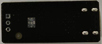

PCB实物图
