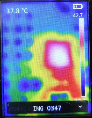

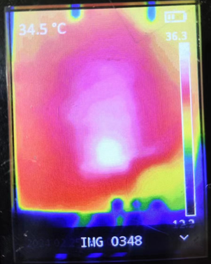

输入电压
输入电流
输出电压
输出电流
电源功率
电源效率
5.95V
2.51A
12.62V
1.10A
14.94W
92.92%
5.87V
2.28A
8.46V
1.50A
13.41W
94.63%
充电温度

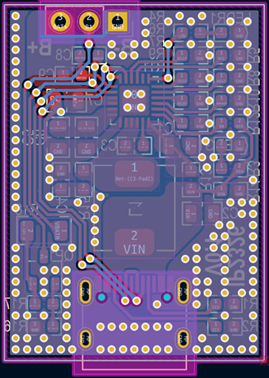

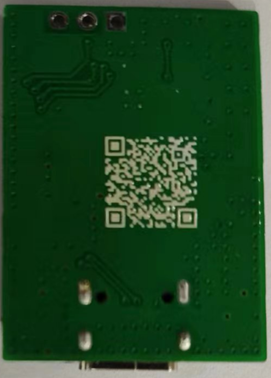

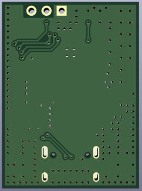

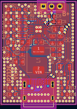

原理图
PCB Layout
PCB 3D预览图
PCB实物图
