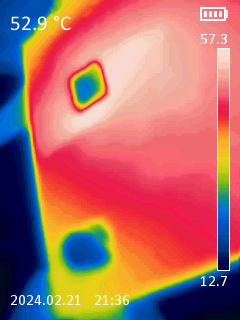

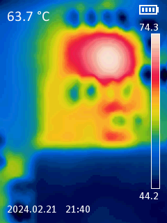

芯片过温
内置过温保护,150

工作温度

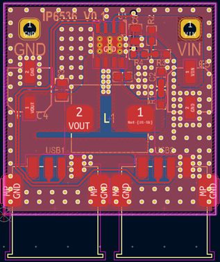

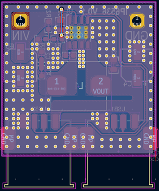

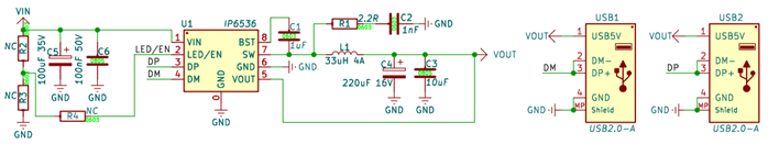

原理图

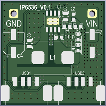

PCB Layout
PCB 3D预览图
PCB实物图
