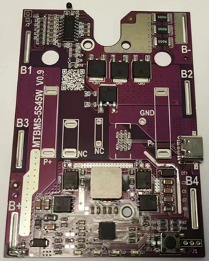

方案重要说明

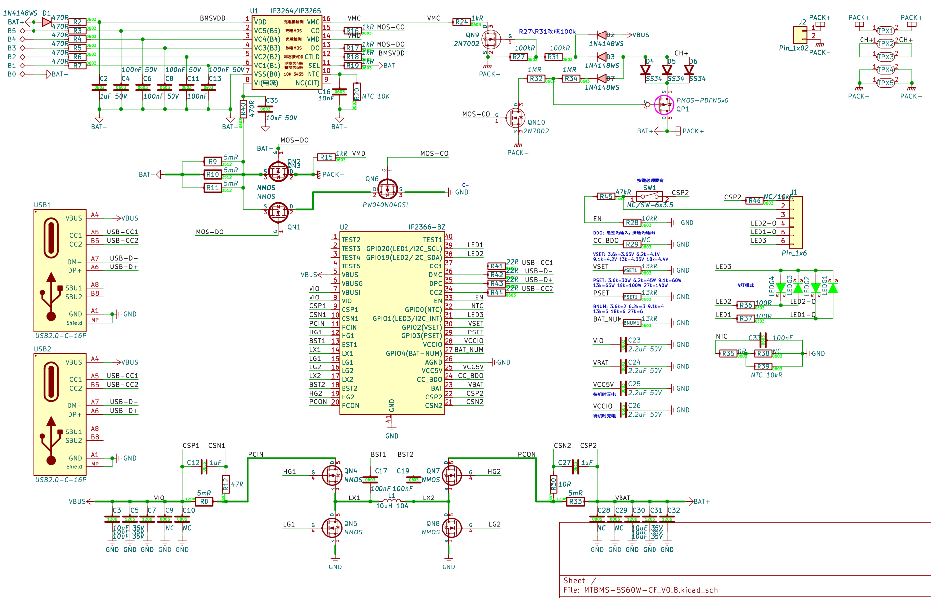

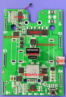

1.     IP2366是一颗140W的充电芯片。但是,此140W的含义是,最高支持140W的快充协议。具体充电功率,将由外部的升降压MOS、电感的用料、布局决定。功率不同,电路成本不同。
2.     IP2366所搭配的MOS,不能轻易更换。本方案启用60W最大充电功率,仅在加散热片的情况下可以稳定通过高温测试。因此,不加散热片的应用,将降一档限制在45W,以避免产品出现风险。一款MOS的成熟导入,需要谨慎进行温度测试、小批板子的负载测试后方能判断,测试周期较长。
参考电路

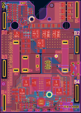

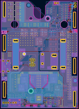

PCB Layout图

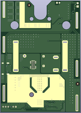

PCB 3D预览图
PCB实物图
