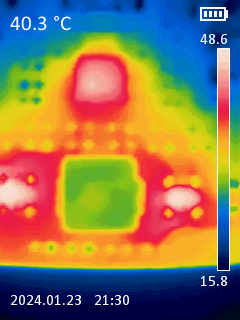

充电温度

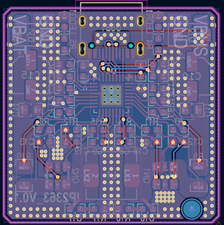

PCB Layout图
PCB 3D预览图
PCB实物图
