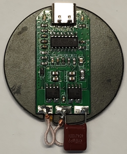

无线充 15W-TX: IP6821
1.2k
IP6821 是一款高集成度,符合 WPC qi 标准的 15W 无线充电发射控制芯片。是现阶段成本最低的无线充方案之一
简介:IP6821 是一款高集成度,符合 WPC qi 标准的 15W 无线充电发射控制芯片。是现阶段成本最低的无线充方案之一
创建时间:2024-02-24 18:27:58更新时间:2024-02-26 10:47:10

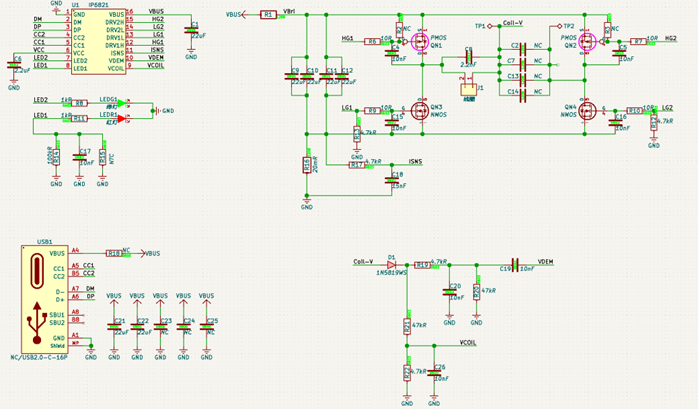

1.     IP6821 是一款高集成度,符合 WPC qi 标准的无线充电发射控制芯片。芯片内部集成 H 桥驱动模块、 ASK 通讯解调模块、适配器快充 Sink 协议等必要的无线充电资源。
2.     支持异物检测功能,检测到金属物体在线圈中,会停止工作,避免金属发烫。
3.     WX15W-6821-0 在IP6821的方案中,是性价比提高到极致的版本。
无线协议标准
BPP、PPDE、EPP等。符合WPC Qi标准
无线输出功率
5~15W
输入USB协议
DP&DM、PD3.0
输入功率
≤20W
额定输入电压
5V/9V/12V
待机功耗
≤10mA
充电高度
≤5mm
充电效率
70%~85% (含DCDC转化效率)
充电面积
10mm*10mm
线圈数量
支持被充电设备
同时只能充1个
产品认证
过流保护
2.2A±10%
过压保护
过温保护
60℃~70℃
异物检测
支持
注:

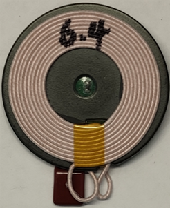

1.     当TX线圈与被充电设备的RX线圈偏离谐振点较大距离后,无线充电的效率会下降,属于正常现象。
充电效率下降后,MOS的温度会上升。因此无线充线圈需要与PCB板贴合并固定,才能使得PCB板可以通过线圈来进行散热。且NTC电阻能够较好的整体采集到板子、线圈的温度
