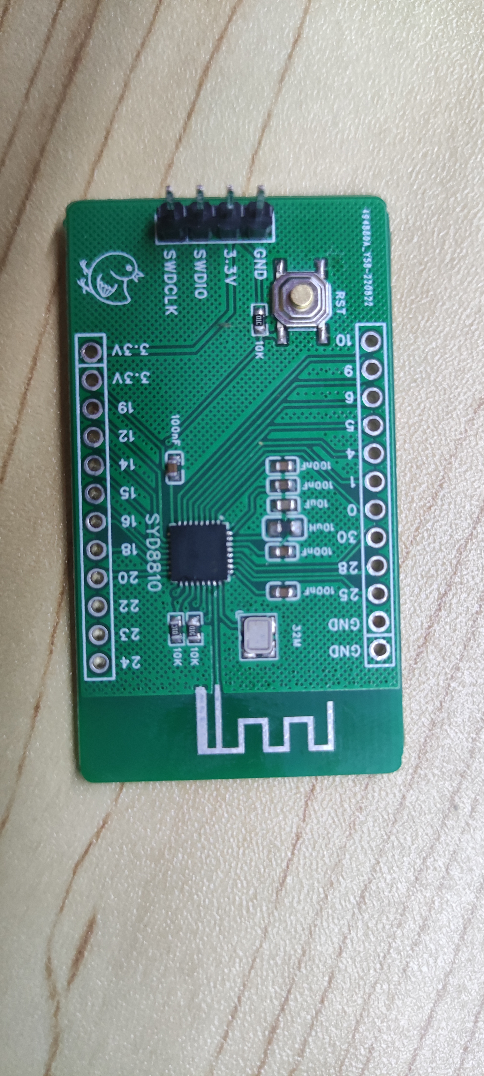

一个8毛蓝牙板子制作的最小系统
简介:一个8毛蓝牙板子制作的最小系统
创建时间:2022-08-16 11:06:29更新时间:2023-09-01 11:40:53
一个只要8毛的蓝牙小板子带蓝牙外围元件
制作的一个最小系统。
晶振 电感拆原板的,电容自己有就懒得拆了
有gitee SDK开源
最好通过git命令去下载
git clone --recursive https://gitee.com/SydtekInc/SYD8811SDK.git
算是比较便宜的可开发的蓝牙板子,8毛一个拆个元件芯片也不亏,SYD8810芯片要4块。也可以用原板子自己写程序实现电机控制。
