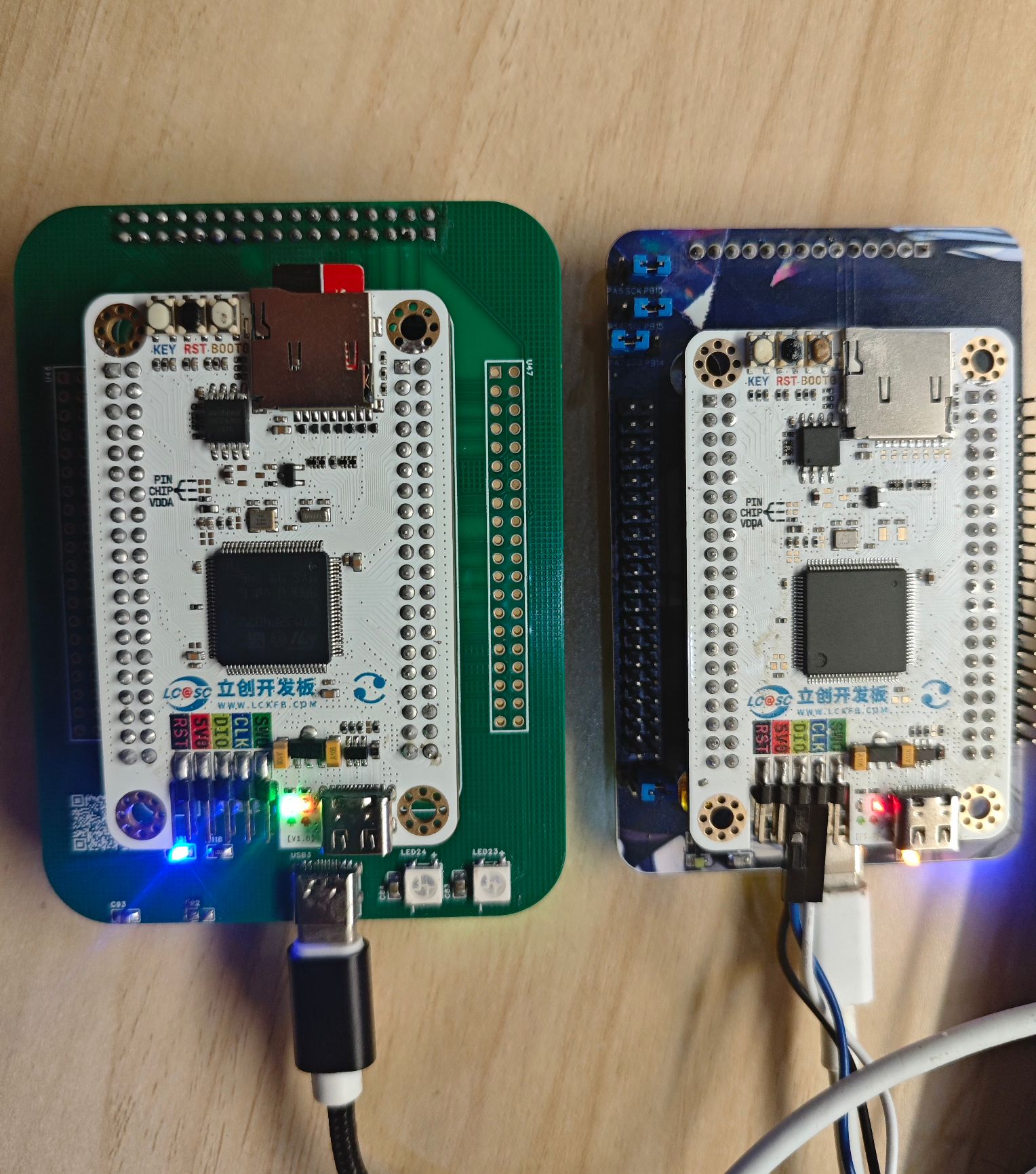

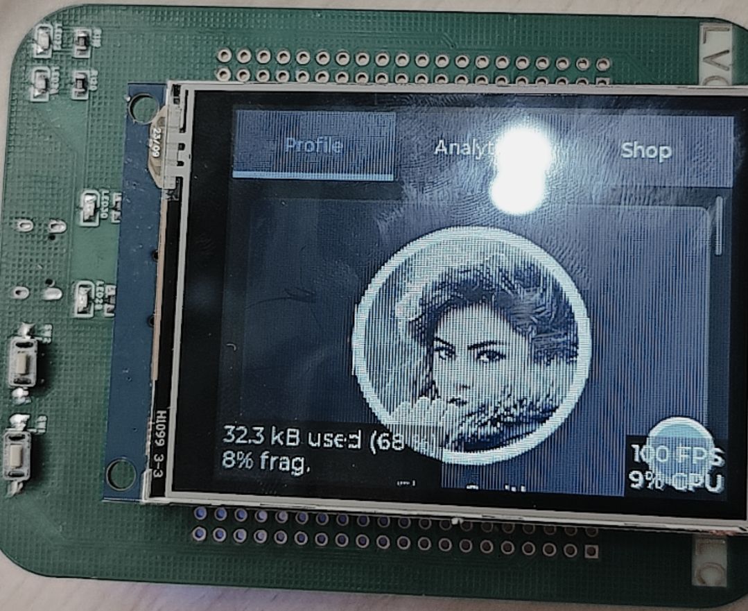

一.本次天空星开发板扩展板主要用于学习和开发LVGL,核心板我使用了了天空星的两款核心板,分别是GD32版本和STM32版本,并且分别进行了LVGL8.3移植,GD32版本使用的是硬件SPI驱动屏幕显示和LVGL8.3,显示比较卡顿;STM32版本采用的是FMSC驱动屏幕和LVGL8.3,显示比较丝滑
二.本次设计了三块板子,第一块板子是GD32系列天空星;第二块板子是STM32系列天空星;第三块板子是4.2寸触摸屏裸屏的40Pfpc转接板
三.因为核心板板载了TF卡槽和FLASH储存器,所以不必担心后续空间拓展,主要搭载了CH340串口通讯以及两个用户按键和两个用户led灯,同时板载了xpt2046触摸电路和触摸屏40PFPC裸屏接口以及TYPEC供电和5V转3.3V电路,并且增强了3.3V输出,无需担心供电问题,并且拓展了排插,可以当开发板使用

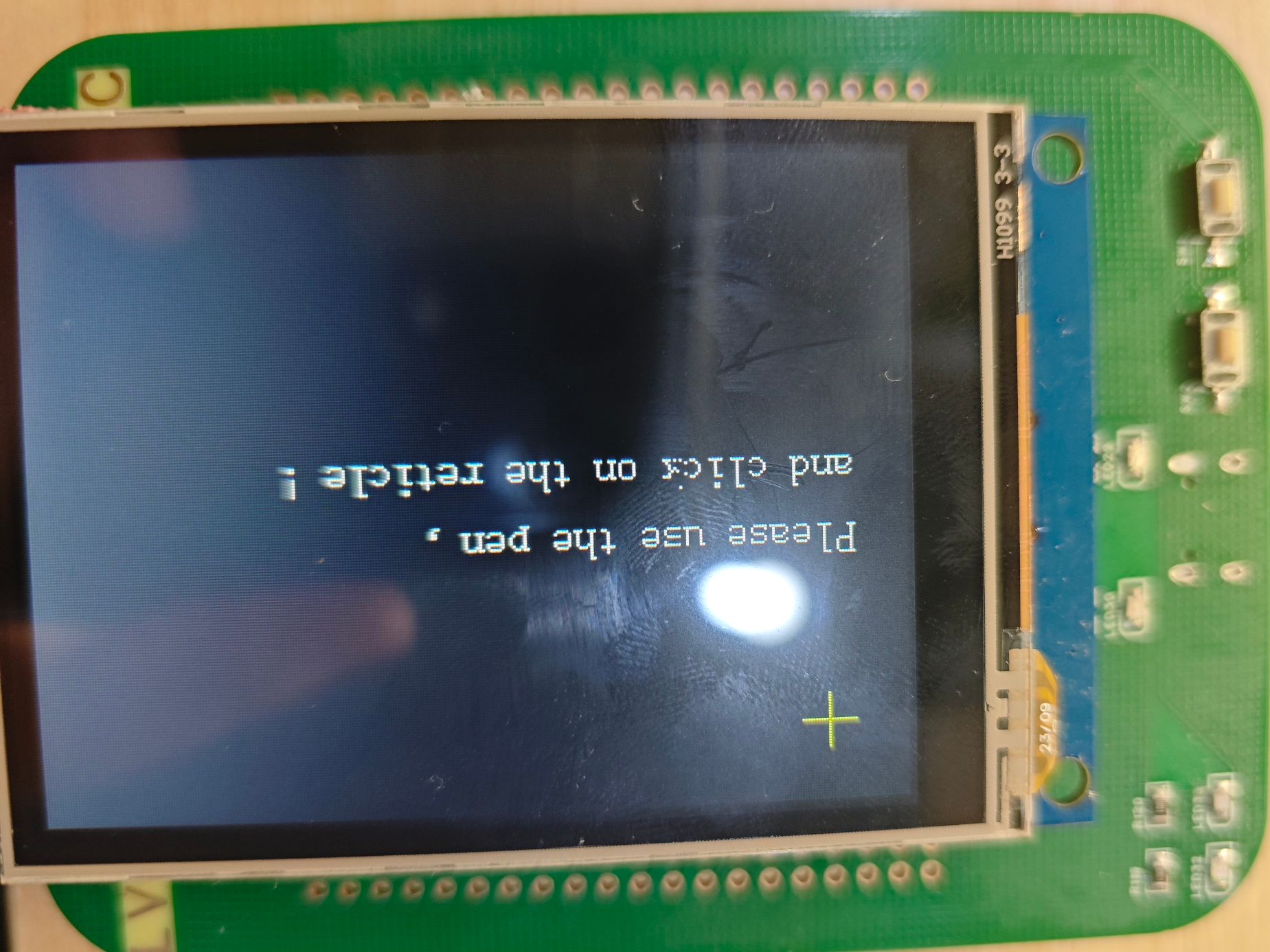

2.使用串口或者按键进行电阻触摸屏幕位置矫正

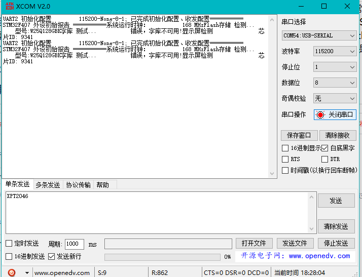

串口矫正:通过Type-C线连接板子和电脑,并且打开串口通讯软件,软件会打包到附件,上电后板子会打印数据到串口软件,检测硬件状态,正常是会出现屏幕型号和FLASH型号
此时通过串口软件发送XPT2046,板子会进入校准模式,按照提示进行四周点击校准
按键校准则是按一下核心板什么的key丝印按键,同样也可以进行校准

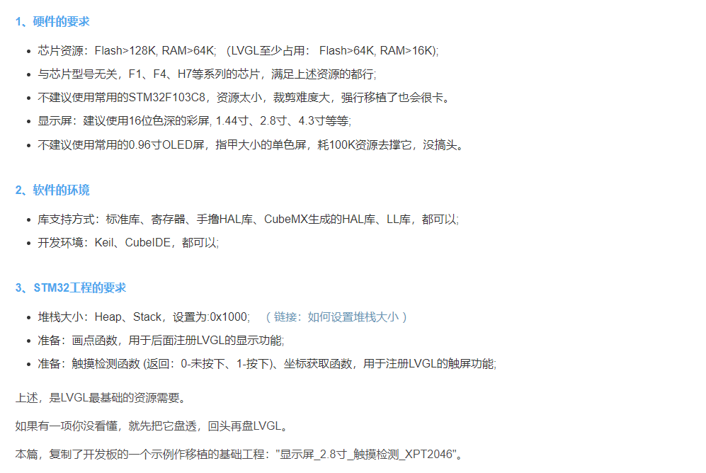

3.进行LVGL8.3移植
首先需要满足下列要求,天空星开发板完全满足要求

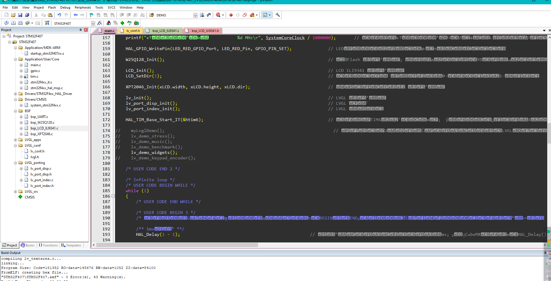

首先需要提供开发板来正常驱动一个TFT屏幕点亮以及触摸功能正常,此时按照该博客博主介绍进行操作则可以正常移植成功8.3LVGL,本人亲自移植正常
博客链接:https://blog.csdn.net/qq_49053936/article/details/136696700?fromshare=blogdetail&sharetype=blogdetail&sharerId=136696700&sharerefer=PC&sharesource=2301_76769471&sharefrom=from_link
,但是该博主未进行LVGL库自带的5个测试DEMO演示,其实就是把LVGL文件夹里面DEMO的.c和.h移植到程序中,移植方法详情见立创开发板技术文档,介绍很详细
链接:https://wiki.lckfb.com/zh-hans/tkx/tkx-stm32f407vxt6/module/screen/3-5-ili9488-color-screen.html
我已经在程序中移植好了五个demo测试程序,只需要取消对应的demo注释就可以运行对应的demo
程序将放到压缩包中上传,演示效果图片如下
