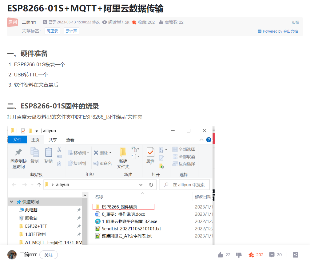

遗憾的是文档未介绍关于设备接入阿里云的介绍,因此我通过寻找资料和学习去完善设备接入阿里云物联网,实现设备网络数据收发,以下是我学习关于如何让设备接入阿里云的一些调试步骤,部分借鉴了CSDN博客的一些资料
资料网址是:https://blog.csdn.net/yijujishouweihe/article/details/128694641
按照这个博客介绍,我了解了如何配置阿里云平台,根据这份博客完成了阿里云平台的设备建立以及三元组参数的获取,这是设备接入阿里云的一个最重要的环节,根据立创开发板通过的程序可以发现有链接阿里云的代码部分,同时也存在解析阿里云三元组数的部分,但是实际使用过程中,发现命令会卡死在三元组数解析环节,可能是我代码问题,未解决,但是在这份博客文档中我发现,作者是通过一个电脑软件完了阿里云设备三元组参数解析
因此,我修改了程序中关于阿里云三元组参数解析程序,将其注释掉,使用电脑软件解析的三个数据替代了程序解析输出的结果,从而使得设备连接上了阿里云,并且通过订阅完成设备数据上传阿里云,也可以通过阿里云发送数据让设备接收阿里云发送的数据并且通过串口将数据打印出来
需要注意的是通过阿里云设备建立后获得三元组参数通过电脑软件(该软件会打包到附件)解析填到程序对应位置,参考我附件中打包的源码,另外程序中该位置需要按照我修改的来运行才能保持成功,如该位置程序,不然会程序卡死
这是阿里云平台网址:https://cn.aliyun.com/

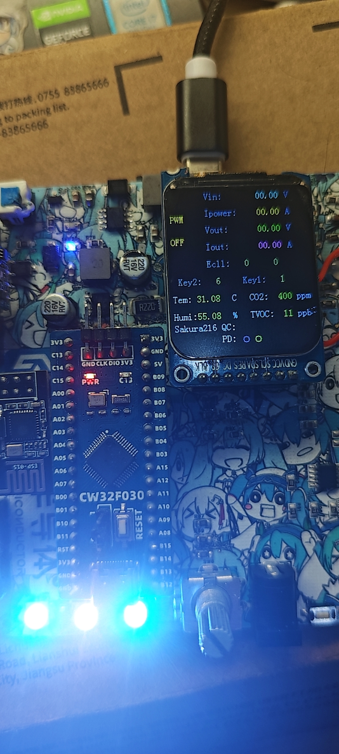

板载按键有一颗小按键和ec11编码器按键(ec11按下就是按键),通过中断控制设备,左右按键方便命名key1和key2,如上图所示,并且屏幕也有对应按键显示以及它们自身状态显示,因为硬件电路把屏幕排母装反了,所以反装屏幕了,硬件电路该问题已经修改
如何有小伙伴复刻,程序需要在
lcd_int的.h文件下进行修改就行了,程序设置默认开机进行联网然后把环境采集数据上报阿里云物联网平台,这里需要特别注意,程序中我设置的wifi名称是LAZXS-2,密码是la12345678,如果不进行修改会使程序卡在初始化中,导致设备不开机,可以自行用手机设置该名称热点和相同密码及可让设备初始化成功进入正常运行,同样程序也支持AP模式通过设备生成热点通过手机连接后打开对应app完成手机和设备之间交互功能,详情见立创开发板cw32地文星资料,如果需要改成自己需要连接的wifi,修改位置如图所示
然后按下设备按键key2进入模式二,该模式设备将断开环境数据采样,因为调试工程中发现采样环境数据会干扰电压电流测量,在该模式下可以把设备当功率计使用,由于修改后板子未验证,按照修改后板子介绍
右边最外侧则是功率计测量部分,上口是输入口,下口是输出口,插反则无法显示电流大小,按照介绍连接后可以测量用电设备电压电流大小,居中的Type-C口是充电&供电口,电路设计了如果外部供电则电路会断开锂电池通过升压模块的5V供电
右下角偏左的typec口是电压诱骗输入口,通过DCx2.5座子输出,同样可以测黑子座子输出的电压和电流大小
下面介绍如何进行电压诱骗,程序默认让ch224k上电初始化成输出5V电压。警告,板子未运行,ch224k可以诱骗20V电压。此时按下key1则进入PD/QC电压诱骗模式1,1模式是进行PD协议的四个档电压诱骗,按键按一次分别进入对应模式,WS2812B也会亮起不同数量和颜色灯,同样TFT屏幕也有对应显示,PD模式后就是QC诱骗的四个模式,现象和PD协议一样,如图所示
这些是QC诱骗对应的设备状态
下面则是PD诱骗四个档位的设备状态图片
最后就是PWM脉宽调压的使用方法了,通过上述电压诱骗的电压一般为四个档位,9V, 12V, 15V,20V,有时候需要一个特殊的电压,通过BUCK电路控制输出一个可控电压,此时需要按下按键key2,屏幕对应key2数值3时,同时屏幕上对应的PWM会显示ON,如果不是则显示OFF,此时旋转编码器就可以控制pwm脉冲宽度从而达到调压目的
