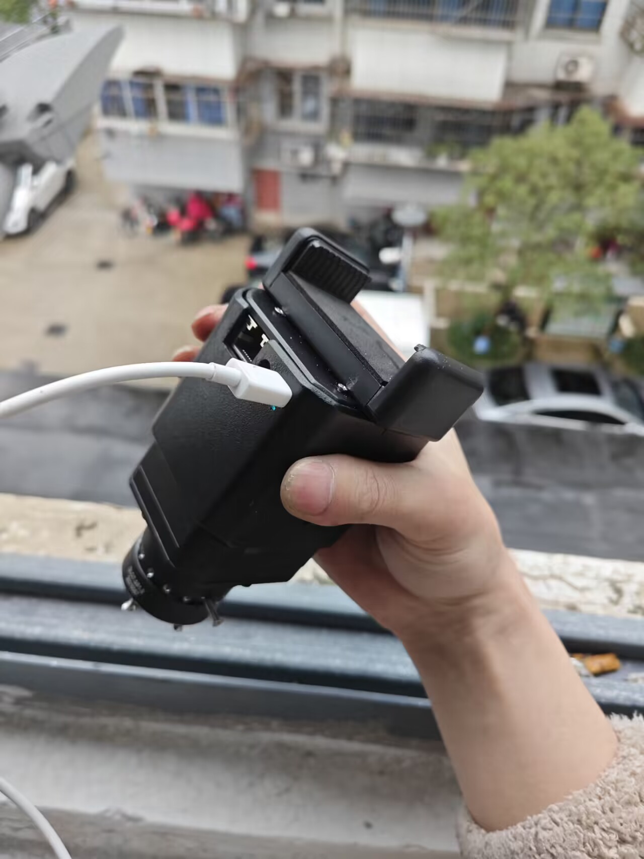

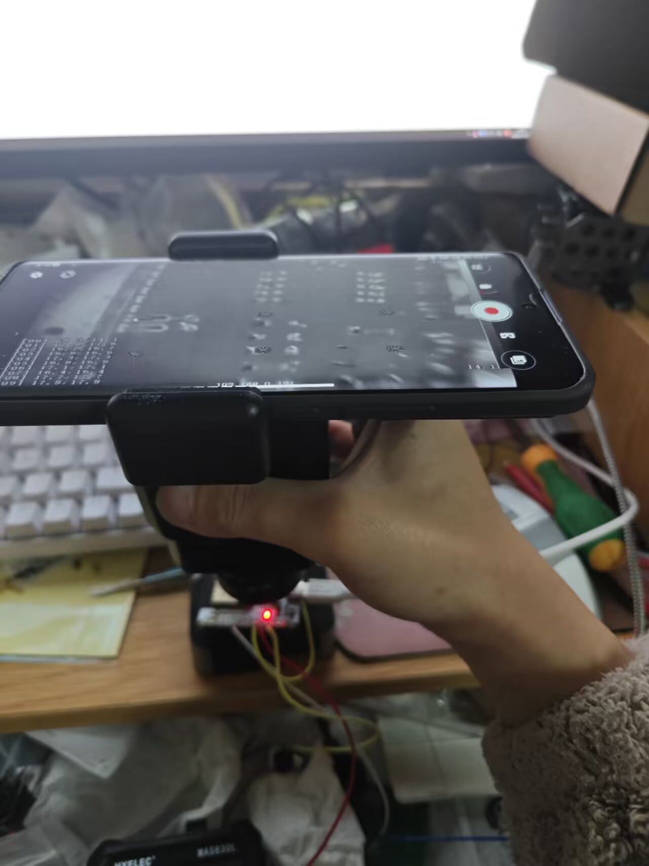

适用于群友组团购买的熊猫热成像改装。
原生是不支持模拟输出的,只能通过网口查看和调参,并且只接热成像的话会过一会儿就重启。
需要修改主板固件,拆下nand芯片后,刷入新的固件才可以。
固件找管理83L。

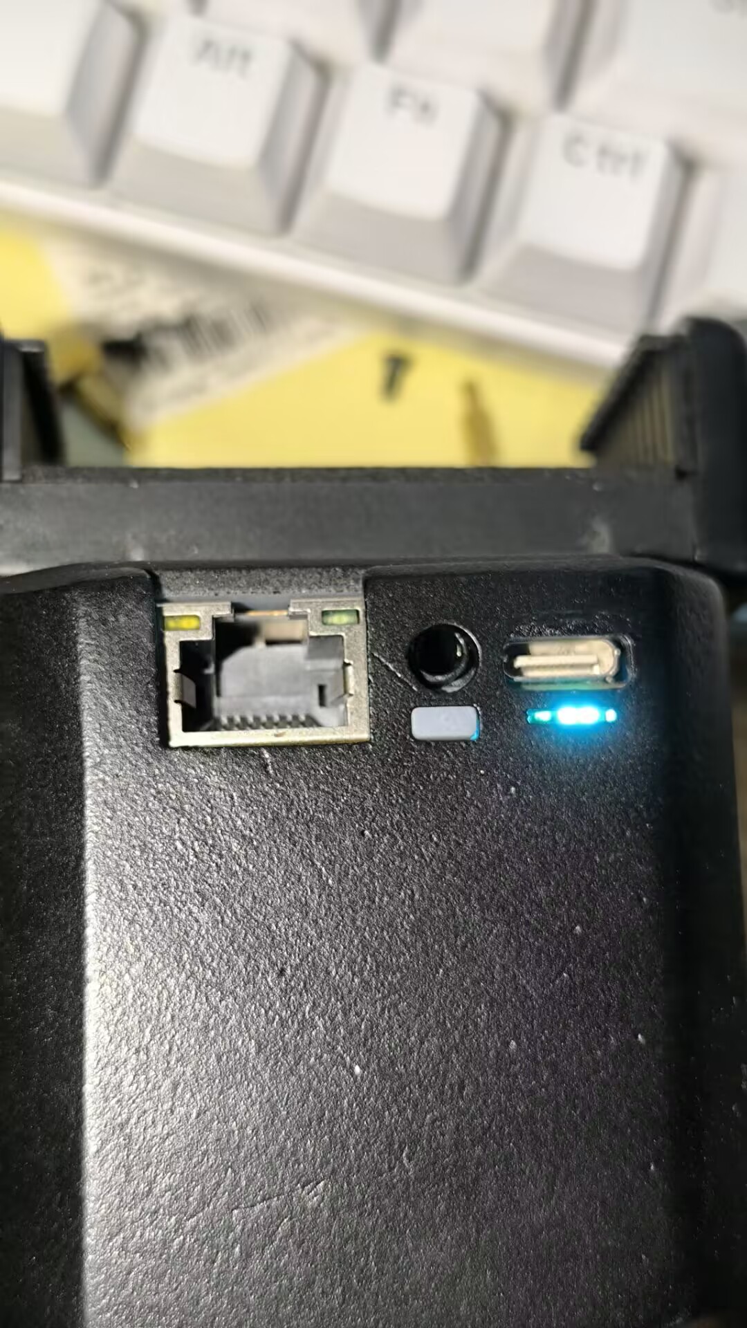

带网口。模拟输出,uvc输出。
带电源管理,支持软包3.7V电池。

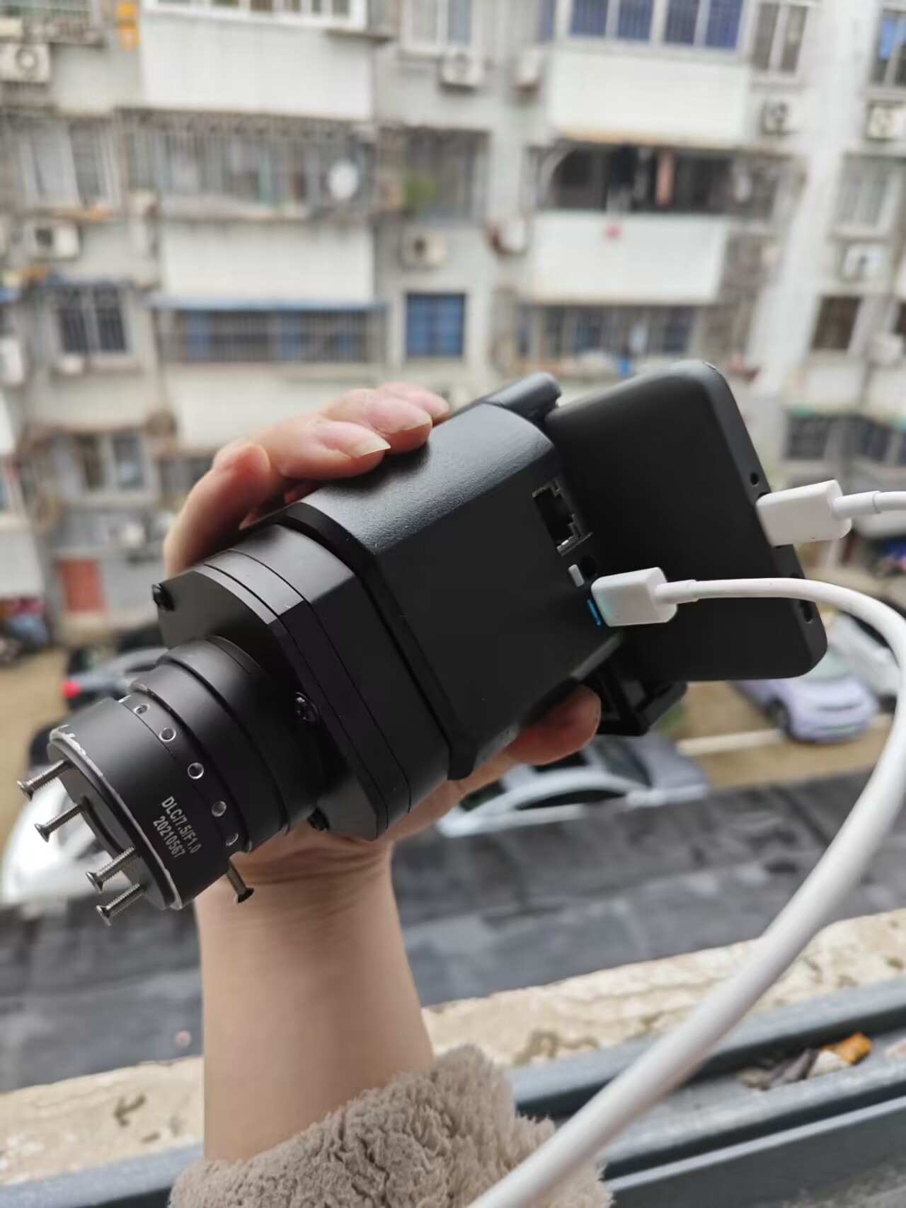

模拟转UVC视频输出,模拟输出采用音频口减少体积占用,uvc为多分辨率可选。
转换芯片为MS2107,可以在https://m.tb.cn/h.5jxT7Tm?tk=kyowWWvEhWV购买,芯片+固件FLASH一共25块钱包邮。
网口采用沉板,高度会更小。
模拟插头接主板上的2p插座。网口排线那里可以只留四根网口线+一根地线。电源排线那里可以只留电源线。热成像黑色排线那里可以只留1和10脚。

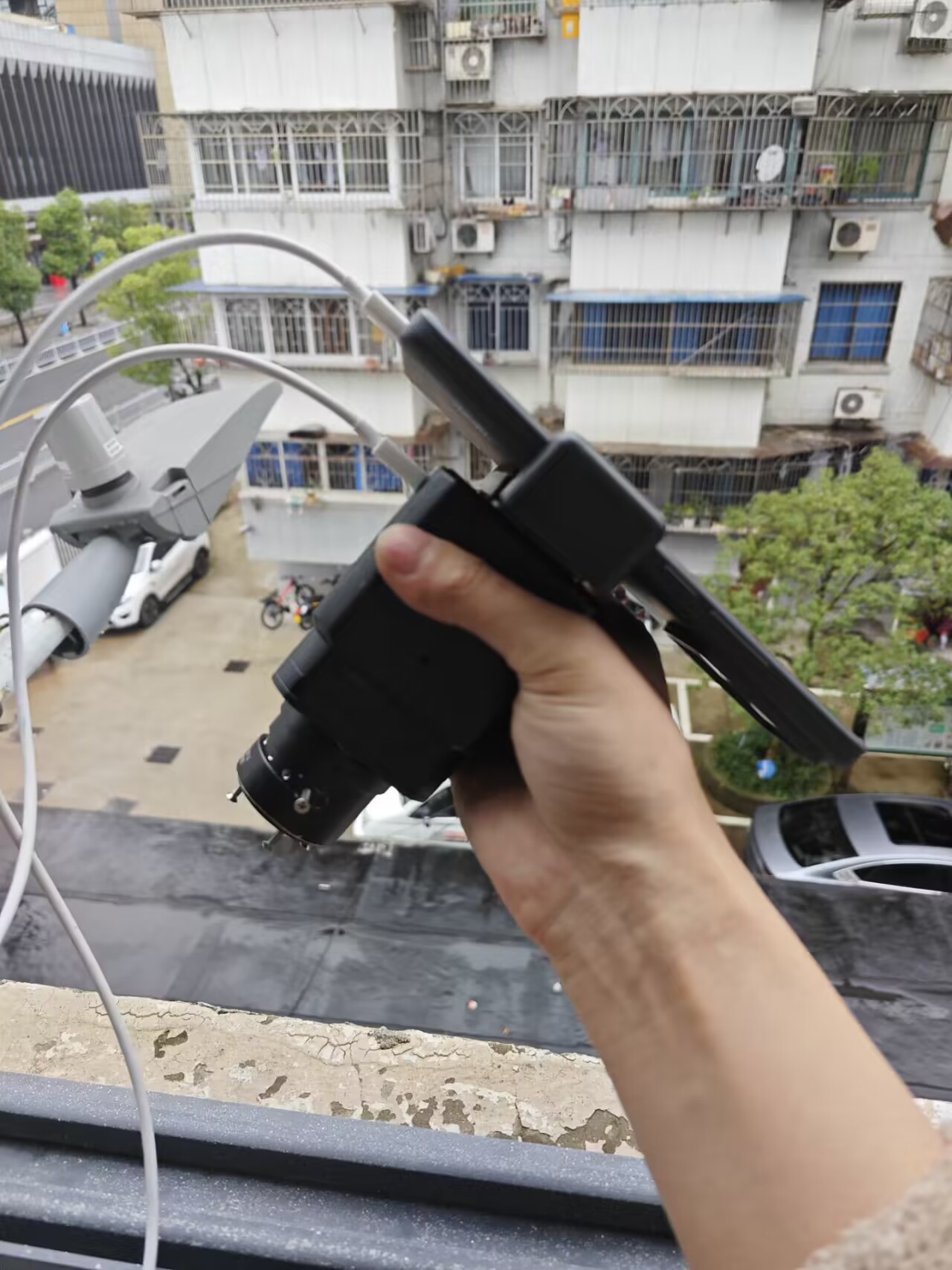

搭配改装外壳可以手持。(外壳由霜秋设计)。

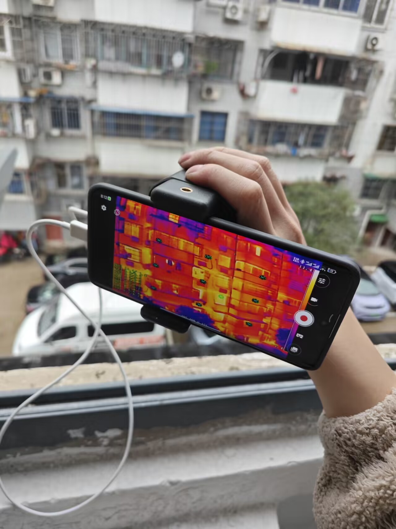

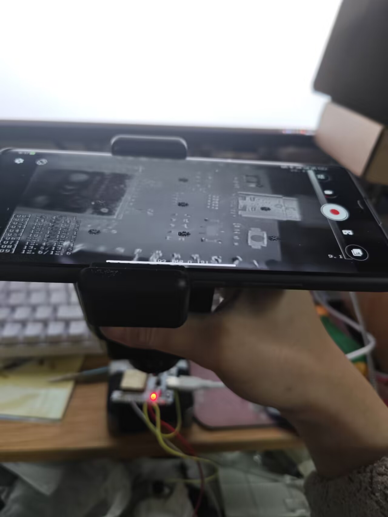

搭配NextCamera的手机软件,可以模拟伪彩变换,虽然比不上原生的,但是效果也还不错。还支持画面翻转,多种分辨率。
第一版为IP5306综合管理电源,带电量指示灯。按键开机,双击关机(插电的时候会自动开机,并且无法关机),对手机USB输出电流要求较大。
第二版为TP4056+EC190708,带充电指示灯。长按2s开关机。采集卡完全由USB供电,电池只给热成像供电。耳机孔新增6-12v电源输出,和热成像供电一致。减少对手机USB输出电流的依赖。
