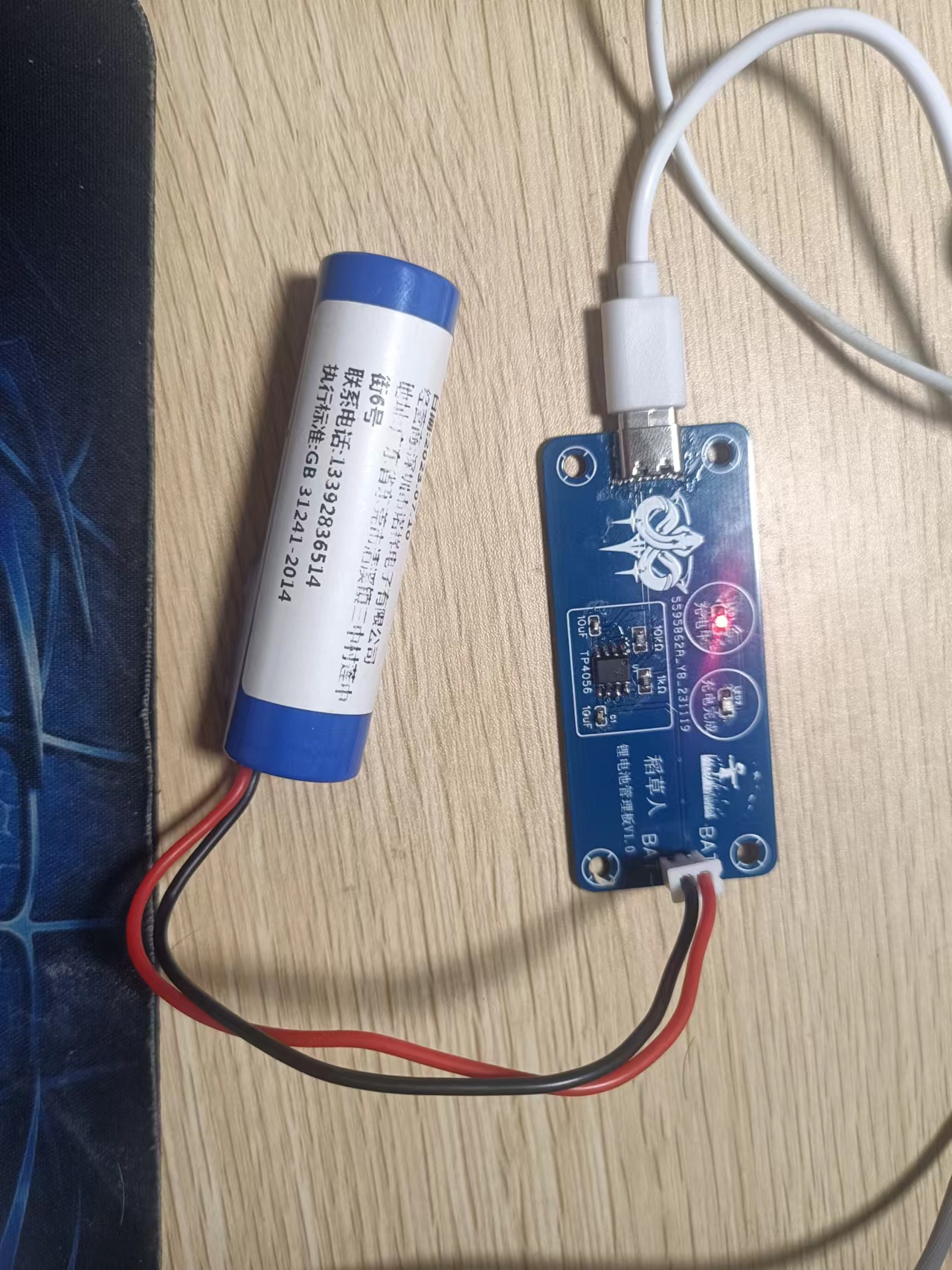

本次设计的是基于TP4056设计的锂电池充电板,原理参考TP4056官方推荐电路
简介:本次设计的是基于TP4056设计的锂电池充电板,原理参考TP4056官方推荐电路
创建时间:2023-11-19 15:06:52更新时间:2023-11-27 11:41:39
TP4056是一款充电管理芯片,本次用来为一块1500mAH的18650电池充电,设计充电电流为100mA,实测充电速度较慢,基本无发热。个人DIY可改变相应电阻,提高充电电流。
本次设计是出于实际需要的小尝试,有不足之处,还望见谅。

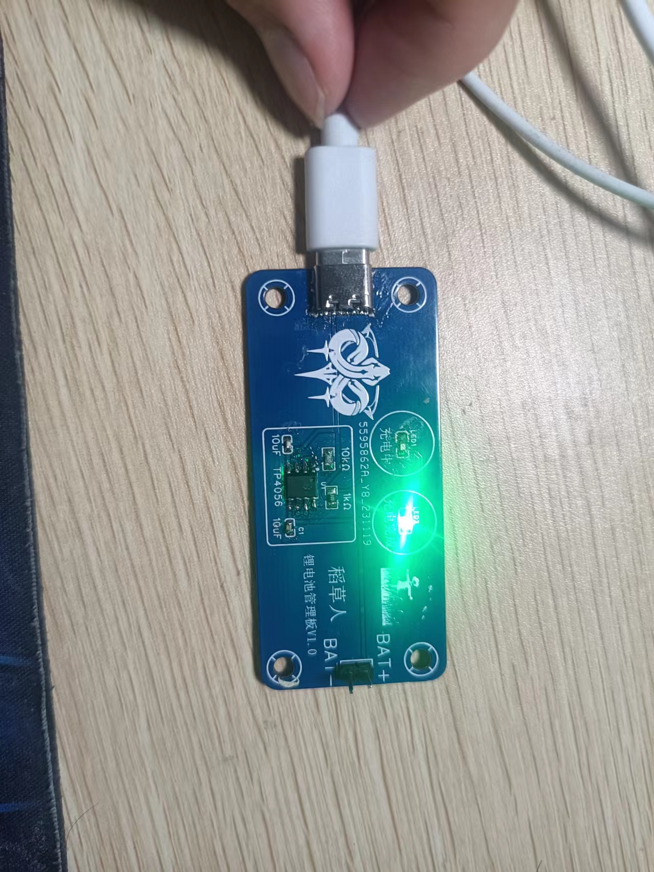

(1)未接入电池时,绿灯常亮,红灯闪烁
(2)接入电池,开始充电,红灯常亮

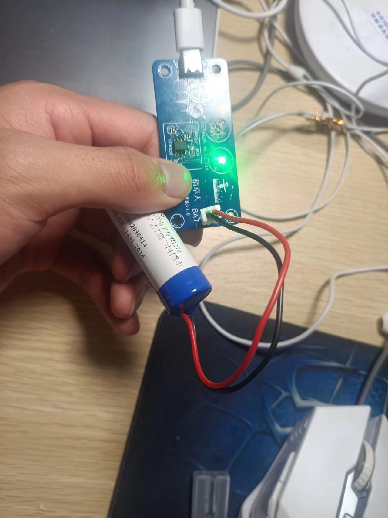

(3)电池充满,红灯熄灭,绿灯常亮
