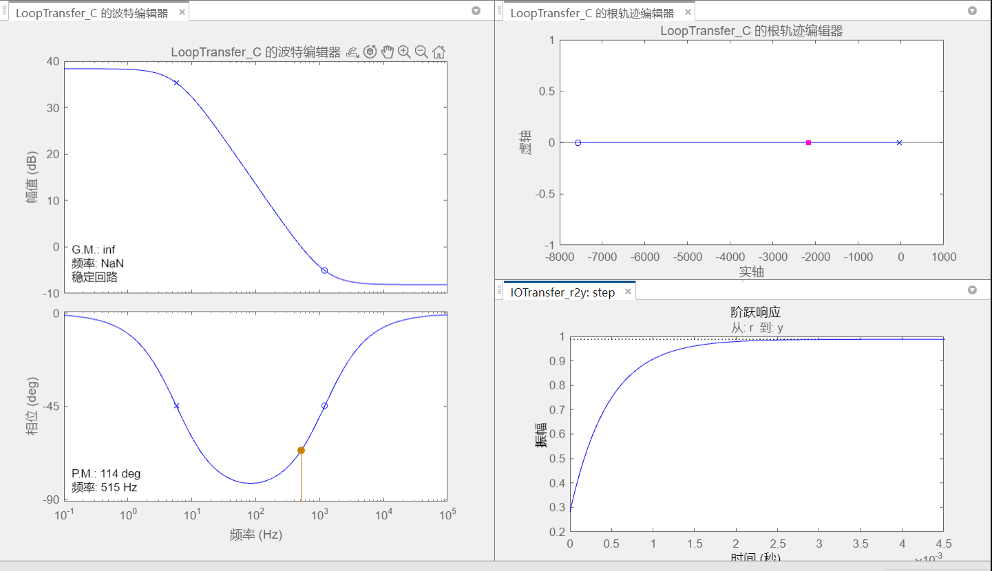

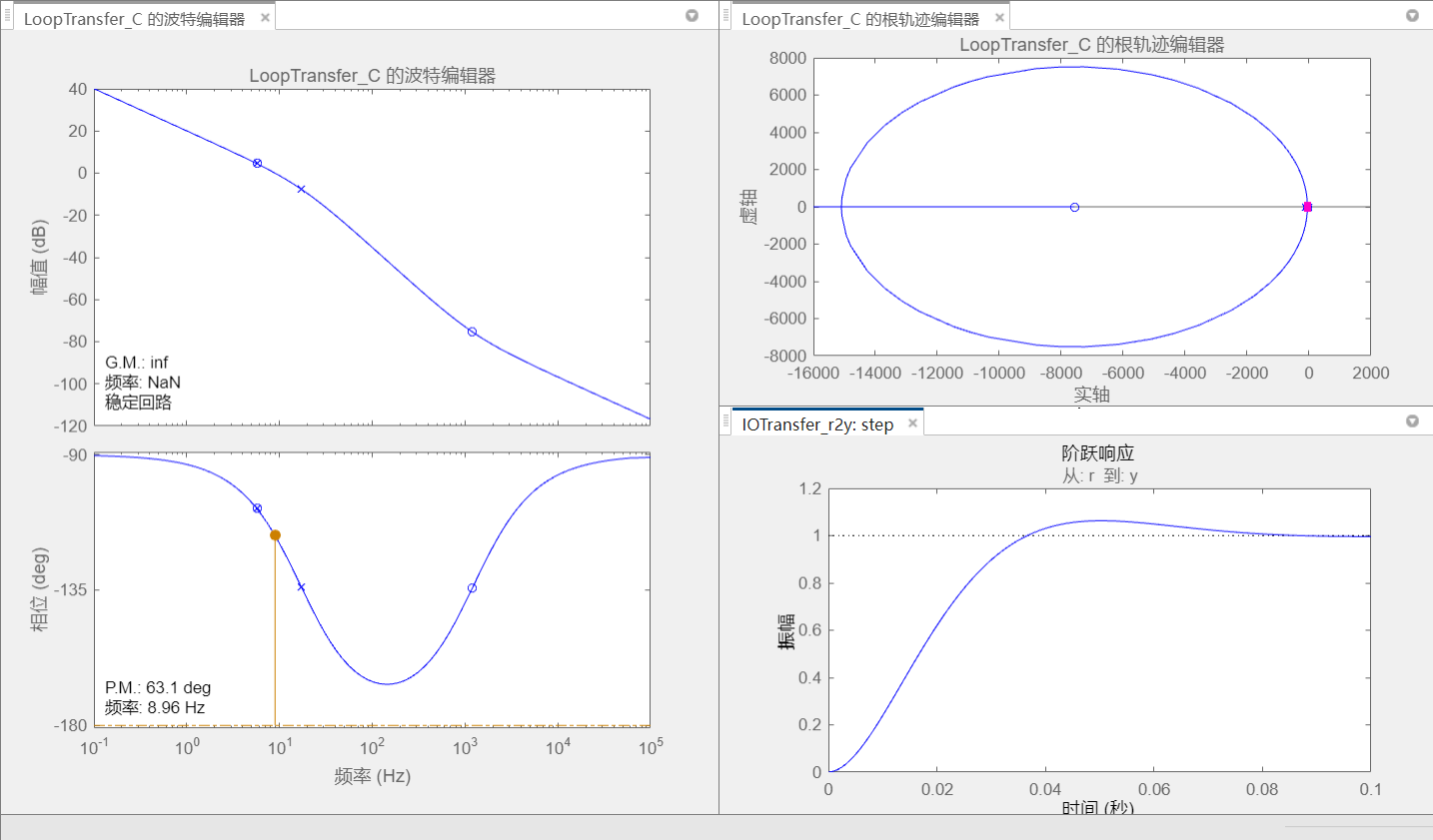

3.环路设计
由于无交流检测,满足Fc<=Fline即可,我对50Hz、25Hz以及10Hz实验表明,在低负载下,Fc对PF有一定影响。在50Hz,15%负载下,PF=0.8,而在25Hz以及10Hz情况下,PF=0.85;此设计最终选择Fc=10Hz设计。
为补偿bode图如下:
                                                                                                                                        图二
运用二型跨导补偿后bode图如下:
                                                                                                                                            图三

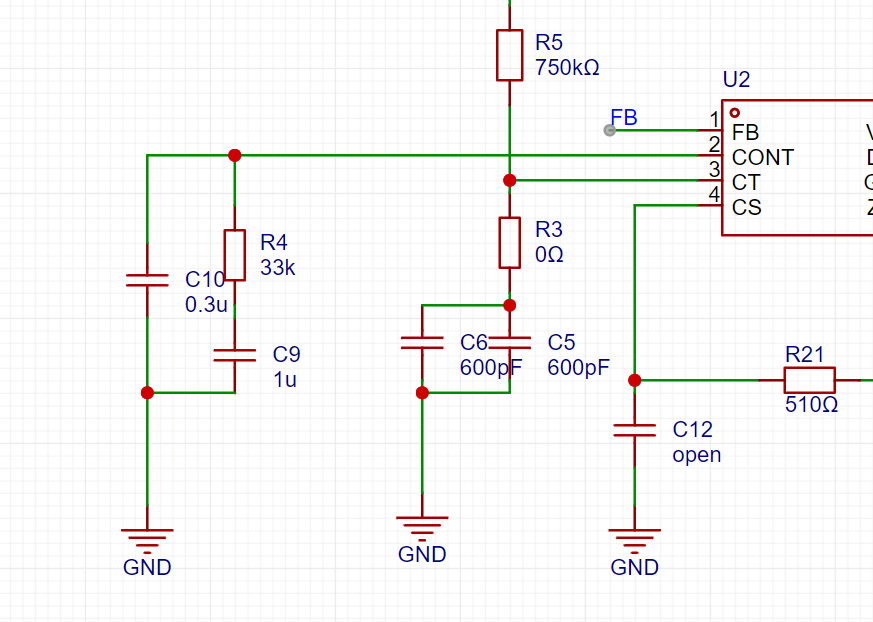

                                                                                                                                图四
图四R4、C9、C10显示了实际的补偿电阻以及电容

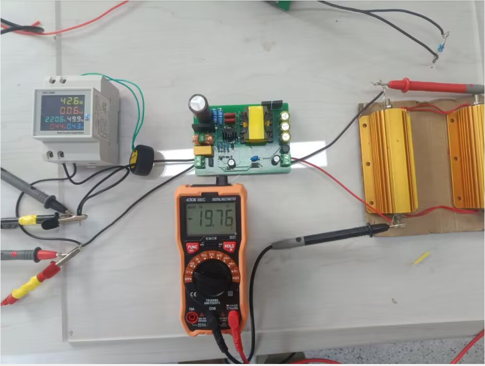

由于实验条件的的限制,此次只测试了15%以及20%负载情况下的数据,等测试设备到了完善相关测试项。此次选择制作90W反激电源测试。
                                                                                                                                  图五
图五显示了未PFC的数据,PF=0.43。
                                                                 图六
图六显示Vrms=85.6V,PF=0.98.
                                                                                                              图七
图七显示Vrms=219.8V,PF=0.91,在20%的负载下,效率约90%,高于设计要求。
