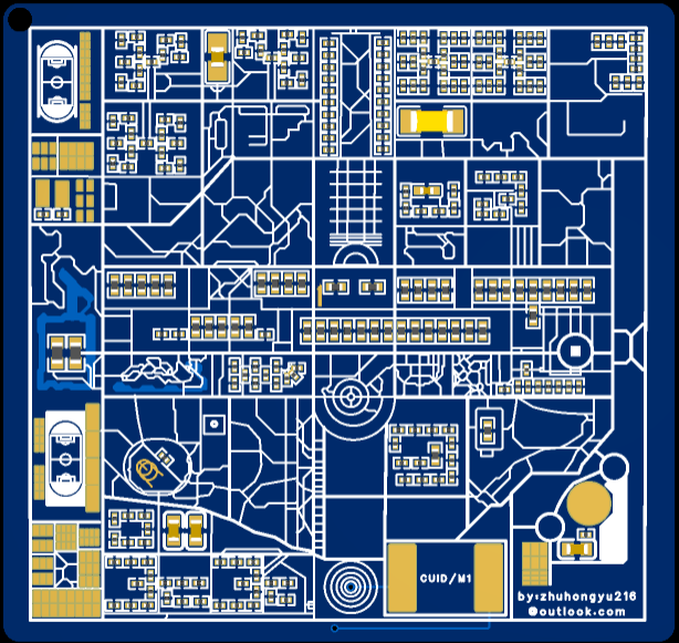

卡片尺寸大约5cmx5cm;有小孔可以挂到钥匙串上;正面为参考学长学姐们画的南校区手绘地图和高德画出的南校区pcb地图(可能有错误请谅解);反面是学校logo以及NFC功能区,集成了NFC天线。

    ​    ​事情的起因是这样的:前几天在b站看到成电录取通知书的开箱视频,结果发现里面夹的地图pcb简直帅爆。 而我当时正好在学pcb设计,就想西电凭什么不能也搞一个,于是就有了它。

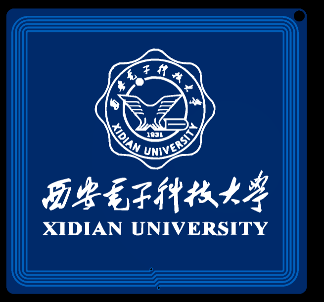

    ​    ​卡片尺寸大约5cmx5cm;有小孔可以挂到钥匙串上;正面为参考学长学姐们画的南校区手绘地图和高德地图画出的南校区pcb地图(略去了家属区)(可能有错误请谅解);反面是学校logo以及NFC功能区,集成了NFC天线(虽然没有AR,但是我有NFC啊)。
    ​    ​NFC安装方法:在卡片正面下方的“CUID/M1”处焊接对应的芯片即可。
    ​    ​芯片获取方法1:tb买cob封装的CUID芯片。
    ​    ​芯片获取方法2:tb买pvc溶解液,在手电筒的辅助下找到自己校园卡内的芯片位置,将其裁剪下来泡进溶解液,等待pvc散去出现芯片。(注:使用此方法造成的任何后果均由操作人自行承担。)
    ​    ​校园卡模拟方法(仅作经验分享,不得用于非法用途):
    ​    ​对于使用以上方法2的同学:焊接完成后无需进行额外操作,此时的pcb已经可以作为校园卡刷卡使用。
    ​    ​对于使用以上方法1的同学:在支持NFC的手机上下载MIFARE Classic Tool,在应用内选择“写标签”,选择“克隆UID”,打开UID克隆工具,在手机上刷校园卡,app会自动获取UID,然后点击“计算块0并克隆UID”,把pcb贴紧手机NFC区域,等待写入完成即可。
    ​    ​注:由于我现在不在学校,所以还没有测试过是否能用。
        此外,如果你不想把它当成校园卡,也可以购买并焊接ntag213/215等芯片,将其作为NFC标签使用,可以实现一键添加手机联系人,一键连WiFi等众多功能。方法:手机下载NFC-TagWriter-by-NXP自行探索。
