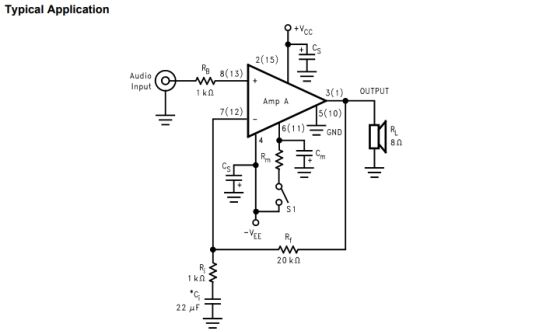

此工程为音频功率放大器工程的pcb设计,功率放大器的作用是为音响放大负载RL提供一定的输出功率,音频放大器由电子放大管发展而来,主要应用于TV,音响,笔记本电脑等便携电子设备中。
简介:此工程为音频功率放大器工程的pcb设计,功率放大器的作用是为音响放大负载RL提供一定的输出功率,音频放大器由电子放大管发展而来,主要应用于TV,音响,笔记本电脑等便携电子设备中。
创建时间:2020-12-01 13:13:11更新时间:2021-01-28 21:44:54
1.为了检验同学们PCB实操,我们对LM4766的封装焊盘尺寸做出了修改,若要使用此开源项目,请检查LM4766的封装,请更换成立创提供的芯片封装。
2.由于芯片功率很大,请做好板子芯片散热,同时请根据需求增加走线宽度,以长时间过大电流。
3.此工程是一个PCB设计比赛作品,若本工程有什么设计不足的地方,欢迎大家根据需求进行更改。
4.典型应用:

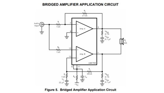

5.桥连应用:
6.电源供应:建议采用18V交流输入,在实测的一版中,散热良好,导线镀锡情况下,单路可达35W左右。
